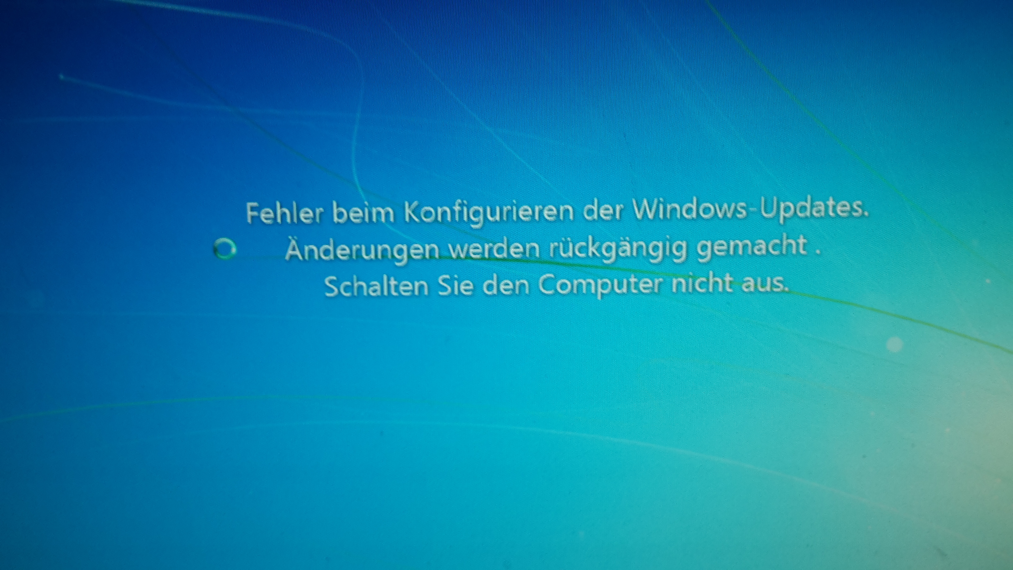

Jetzt wird beim updaten folgendes angezeigt:
Muss ich mir da "sorgen machen"?
Soll ich warten? Das ganze dauert jetzt schon eine halbe stunde. Vorher lief den ganzen tag ein update mit über 200 updates...
Entweder hast du ein HW-Problem oder dein Installationsmedium ist beschädigt.
Die installation hat ja funktioniert und der pc lief einwandfrei...
Es ist beim windows update passiert
Im ersten Post hattest du eine Fehlermeldung bei der Installation erwähnt. Also ich würde hier keine aufwändige Fehlersuche durchführen und Windows gleich nochmal neu aufsetzten.
Aber vorher mal die HW prüfen (Memtest, SMART-Werte, CPU-Stresstest)
