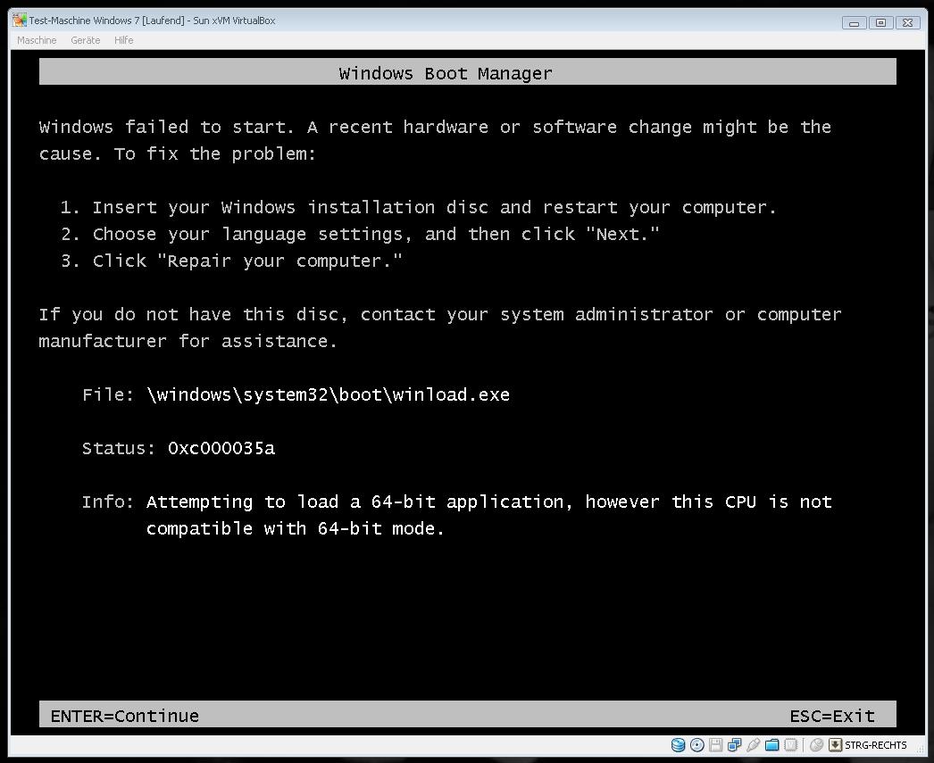

@Oktanius
In VirtualBox kannst du nur die 32bit Version verwenden.
