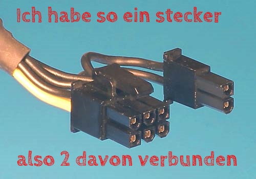

Ja, 730 Watt, aber haben die PCI-E Anschlüsse 1 (mind. 150 Watt) und 2 (mind. 75 Watt) ?
Das geht mir aus den Spezifikationen des BQuiet Netzteils nicht hervor !

Die Watt Stärke der einzelnen PCI-E Anschlüssen gehen aus den Spezifikationen des BQuiet Netzteils nicht hervor !
Hast du (unbedingt) einmal einen 8 poligen PCI-E Anschluss gesteckt und einen 6 poligen Anschluss gesteckt ?
Zweimal einen 6 poligen Anschluss zu stecken, reicht nicht !

Also hast du jeweils alle (je 8 polig) mit der Graka verbunden. Das dürfte reichen, wenn jetzt auch noch davon ein Anschluss mind. 150 Watt liefern würde, der andere mind. 75 Watt liefern würde. Und das genau geht aus den Spezifikationen des BQuiet Netzteils nicht hervor. Da kann ich dir momentan nicht viel helfen.

Die Karte kann vielleicht in Ordnung sein, dann hängt es an deinem Netzteil, was mit einem 8 poligen Anschluss keine 150 Watt bringt und mit dem anderen keine 75 Watt bringt ...
2 x nur 75 Watt dürften z.B. nicht ausreichen um die Karte mit genügend Strom zu versorgen.
