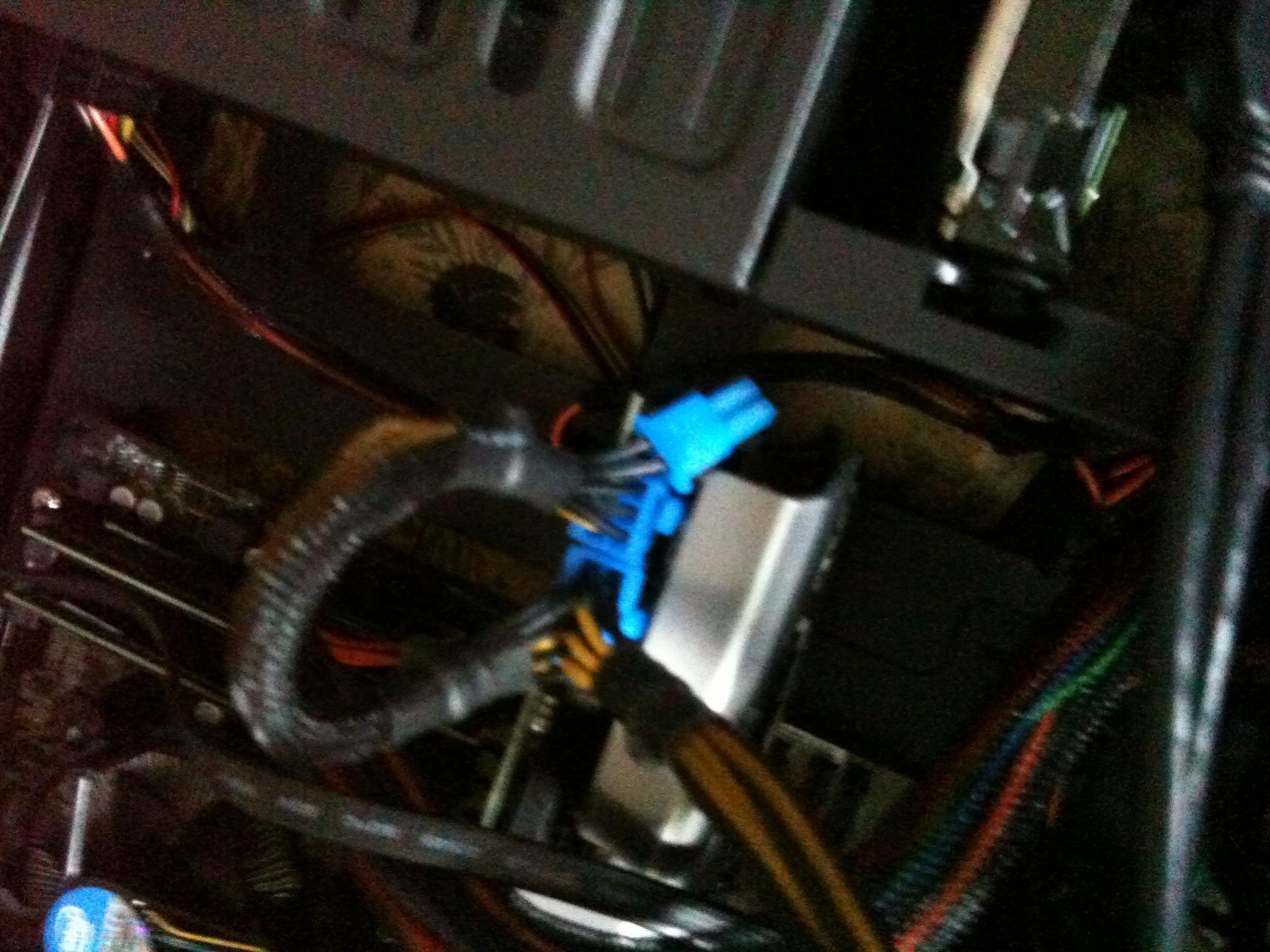

Hallo CB-Gemeinde,
ich habe soeben mein neues System zusammengebaut, von welchem ich auch gerade diesen Beitrag verfasse. Mein Problem ist, dass wenn ich meine HD 7970 (MSI Radeon HD 7970 TwinFrozr III OC/BE) einbaue kein Bild zu sehen ist. Wenn diese ausgebaut ist funktioniert alles super.
VGA/HDMI der integrierten Grafik vom i5 4570 (AsRock B85) gibt ebenfalls kein Bild, wenn die dedizierte Karte eingesteckt wird. Wenn ich im Bios die "primäre VGA" auf "onboard" setze ändert sich ebenfalls nichts.
Ich habe an der dedizierten Karte auch beide Anschlüsse probiert: HDMI und DVI-Anschluss mit VGA Adapter dran.
Außerdem habe ich bereits ein CLRCMOS durchgeführt, was keine Besserung brachte.
Evtl. muss ich erst die Treiber installieren? Bezweilfe das nur irgendwie, weil ich ja auch ohne Treiber ein Bild sehen müsste?
Stromanschlüsse sitzen eigentlich auch fest (siehe Bild). Die Lüfter der Karte drehen problemlos.
Meint ihr die Karte ist defekt? Ich kann sie leider gerade in keinem anderem System testen...

was hast du eigentlich für ein Netzteil?
sieht aus als wenn das NT nicht genug Saft für die Grafikkarte liefert
be quiete System Power 7 mit 450 Watt. Sollte eigentlich ausreichen.
Ist das von BeQuiet so gewollt, den 8pin und den 6pin über ein Kabel laufen zu lassen!? augenverdreh.gif
Sieht seltsam aus... Die Kabelbaum Grafik auf der Be Quiet Webseite ist da auch nicht weiter hilfreich.
Ansonsten würde mich ja bei Be Quiet nichts wundern.
Probier einfach mal eine andere Grafikkarte und/oder ein anderes Netzteil.
Ja ist scheinbar so gewollt. Das ist eine 6 + 2 Pin Lösung, die 2 mal vorhanden ist.

In einem anderen Thread habe ich gelesen, dass die 12V Schiene des Netzteils um die 30 A geben sollte. Jetzt haben die einzelnen 12V bei mir jeweils 26 A und 20 A (kombiniert aber 36A). Da ich beide anschließe, würde ich mit der kombinierten Leistung rechnen, die in dem Fall ausreichen sollte, oder?
