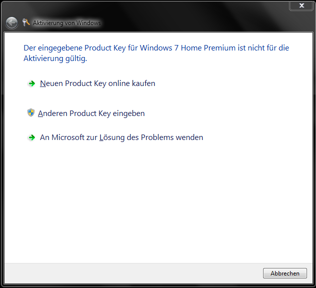

Wenn ich die Windows Aktivierung aufrufe kommt die Meldung im Anhang.
Ich zweifle so langsam daran, dass Lenovo legale Windowskopien verwendet.
Vermutlich muss ich dann doch noch zu meiner Tante fahren und hoffen, dass sie den Lizenzzettel nicht weggeschmissen hat. Am Telefon hat sie nur gesagt, dass sie gar nichts derartiges hat...
und wo genau beruht diese Aussage drauf? Das kannst Du schon einmal definitiv ausschließen.
Du wirst schlicht und einfach keinen oder einen falschen Key eingegeben haben. Der Key vom vorfreigeschalteten Windows (Auslieferungszustand) wird möglicherweise nicht gehen. Das sind oft OEM Massenkeys. Damit kannst Du nichts anfangen. Du brauchst den Key vom Hologramm Aufkleber. Und den liefert Lenovo mit. Sofern Du es auch mit gekauft hast. Lenovo liefert NB auch ohne Windows Lizenzen aus. Aber dann hast Du (oder Deine Tante) es auch so gekauft.
