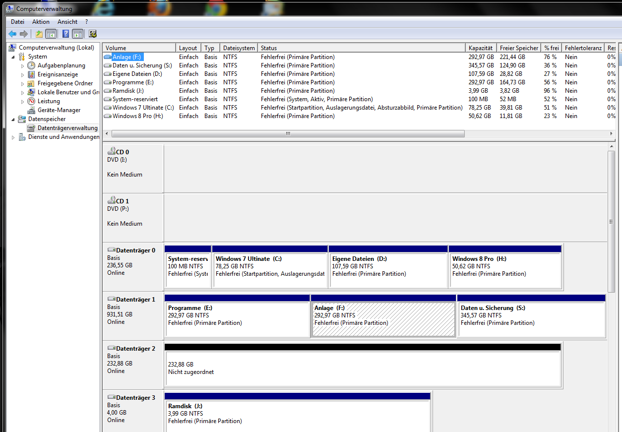

Unbenannt22.pngDu solltes zuerst Windows 7 installieren dann ist da kein Problem habe ich auch so gemacht
Hi,
natürlich kann Windows 7 auf einer GPT Festplatte installiert werden. Vorraussetzung dafür ist lediglich das das Board UEFI unterstützt (tut es ja wenn Windows 8 auf der GPT Festplatte installiert ist), das Windows 7 muss 64-bit sein und zu guter letzt musst du beim Booten (vor dem installieren) den UEFI Bootmanager auswählen.
Grüße Tritze
P.S. Wenn du zuerst Windows 7 installierst, so wie man es auf dem Screenshot sieht, dann verlierst du alle Vorteile der GPT Festplatte und alle Vorteile des UEFI.
