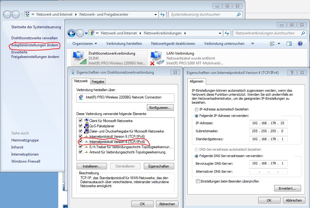

Wie kann ich der Netzwerkkarte eine IP zuweisen ? Ist das mit Gateway gemeint? (siehe #62, #55)
Roland
Willkommen im Forum! :)
Bild ist angehangen. Netzwerk- und Freigabecenter, Adaptereinstellungen ändern, Rechtsklick auf den Adapter, Eigenschaften, IPv4 Eigenschaften. Als Gateway und DNS stellst du die IP-Adresse des Routers ein. Sie ist von Router zu Router verschieden. Als IP-Adresse nimmst du eine, die dem Gateway ähnelt. Die letzte Stelle muss unterschiedlich sein. Und sie darf nicht identisch mit einer von einem anderen Rechner sein.
nur der Vollständigkeit halber:
Gateway/DNS-Änderungen haben das Problem endlich gelöst !
Danke@ Wilhelm14
Roland
