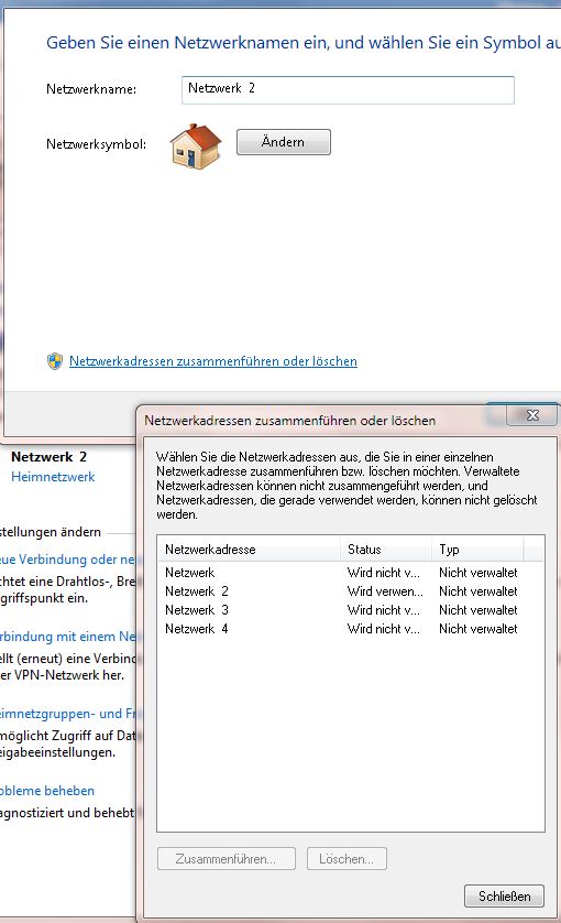

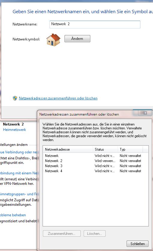

  • Vielleicht wie im Screenshot löschen.
Es lässt sich leider nicht nachstellen, wenn man das Problem nicht hat. Wir müssen also warten, bis jemand das Problem mit irgendeiner Methode lösen kann. Und hoffen, dass es hier gepostet wird.
