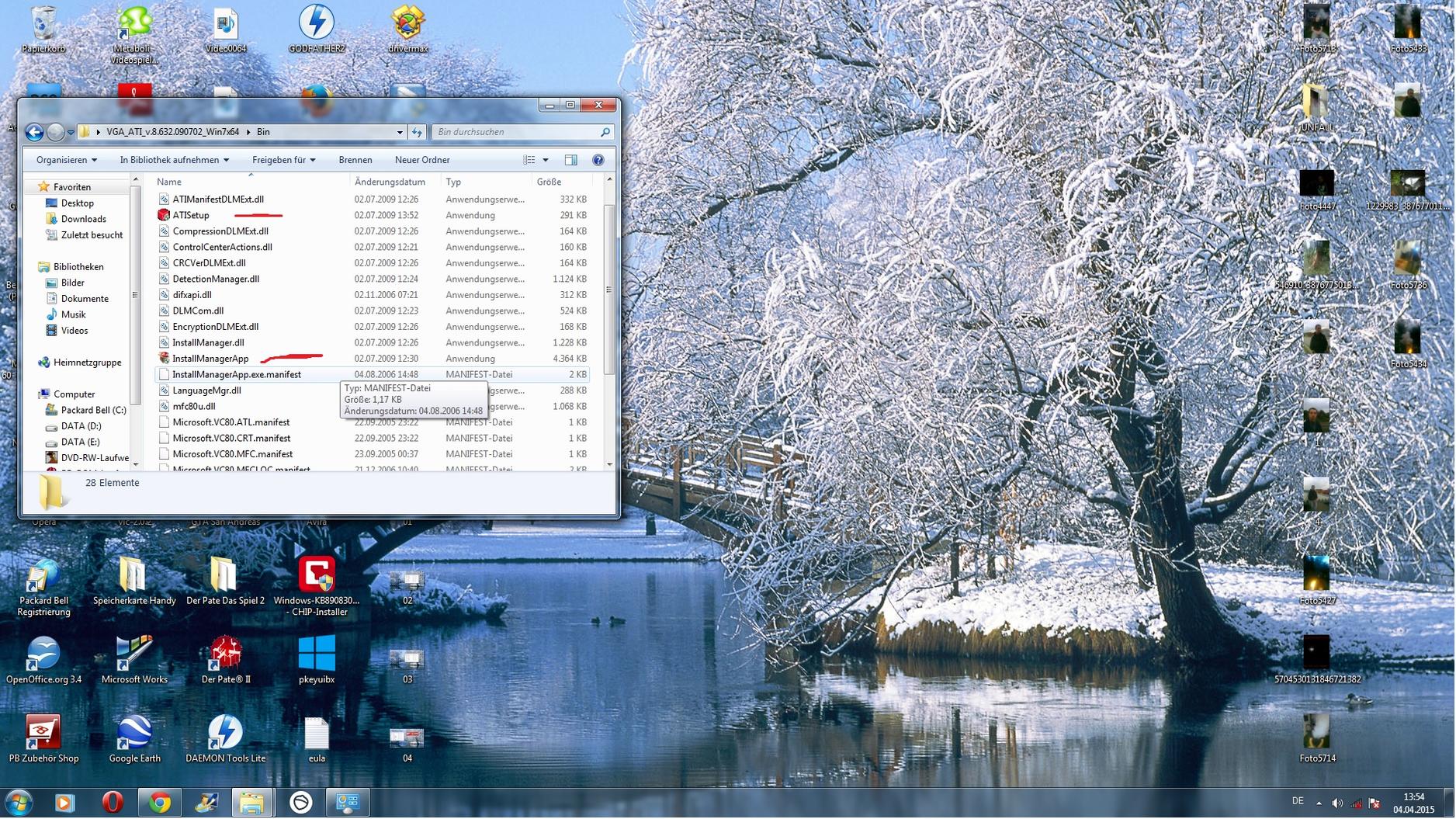

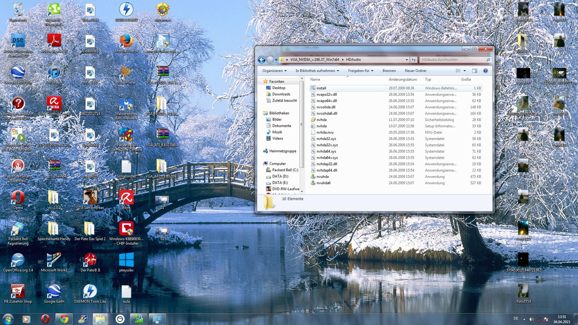

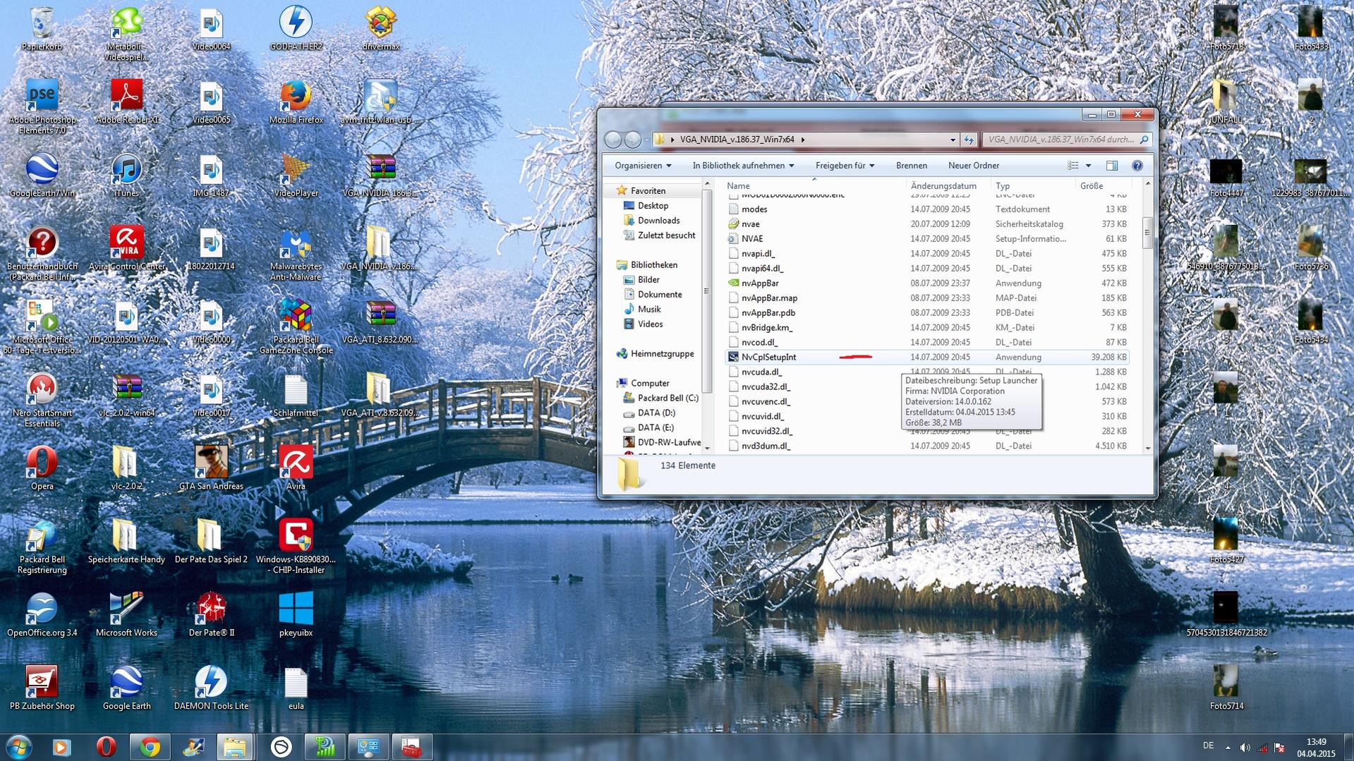

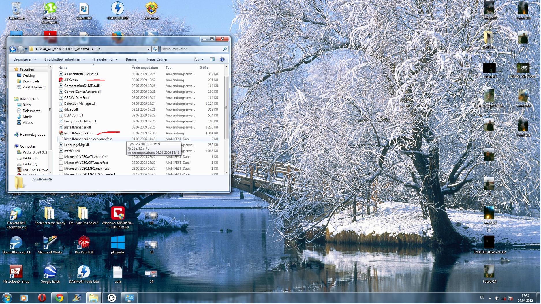

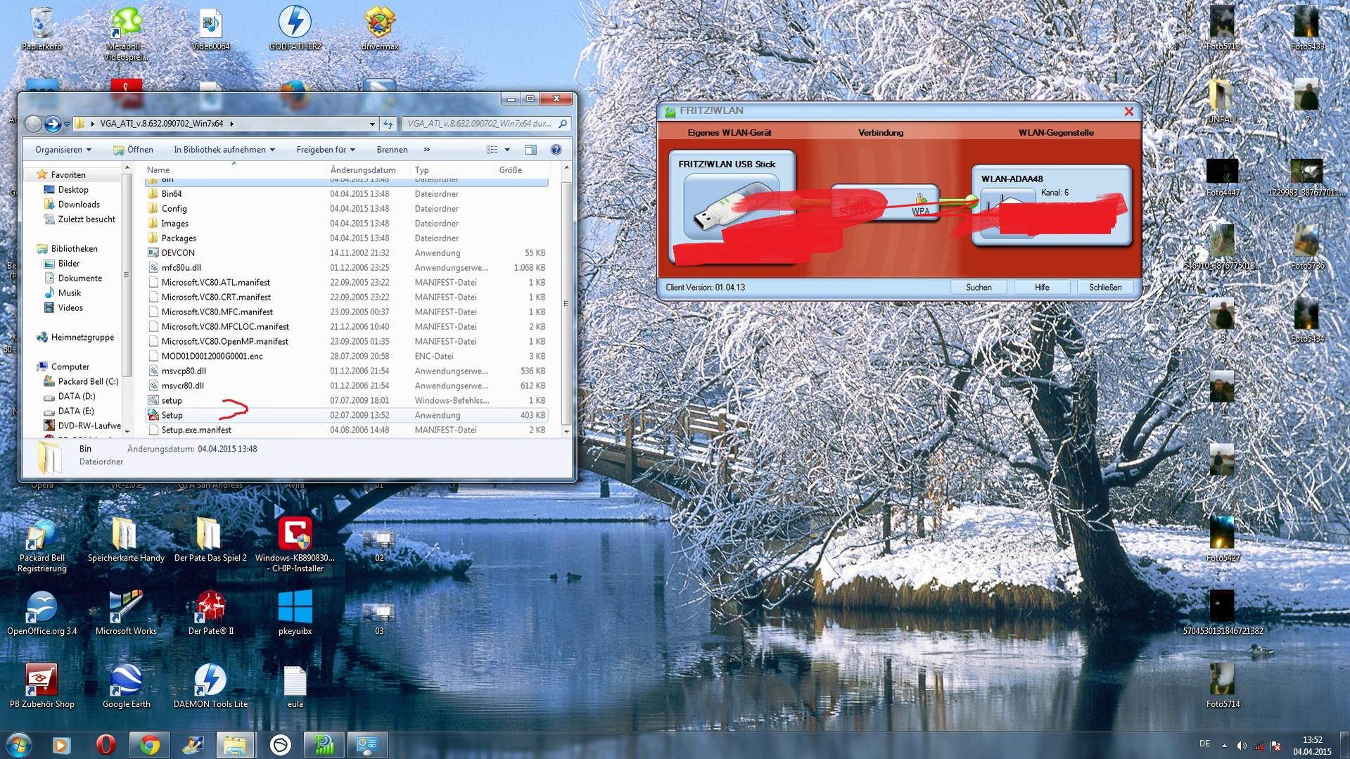

Hier mal ein paar Screenshots, da sind in einem Ordner teils mehrere Setup Dateien drinnen und pro in fast jedem Ordner ist mindestens eine Setup Datei extra... Hier mal ein paar Beispiele, aber würde ich jetzt von jedem einzelnen ein Screenshot machen, dann wären das bestimmt Xzig Screens.... Muss ich jede einzelne Setup extra ausführen und wenn nicht, woher weiß ich dann welche die richtige ist ?

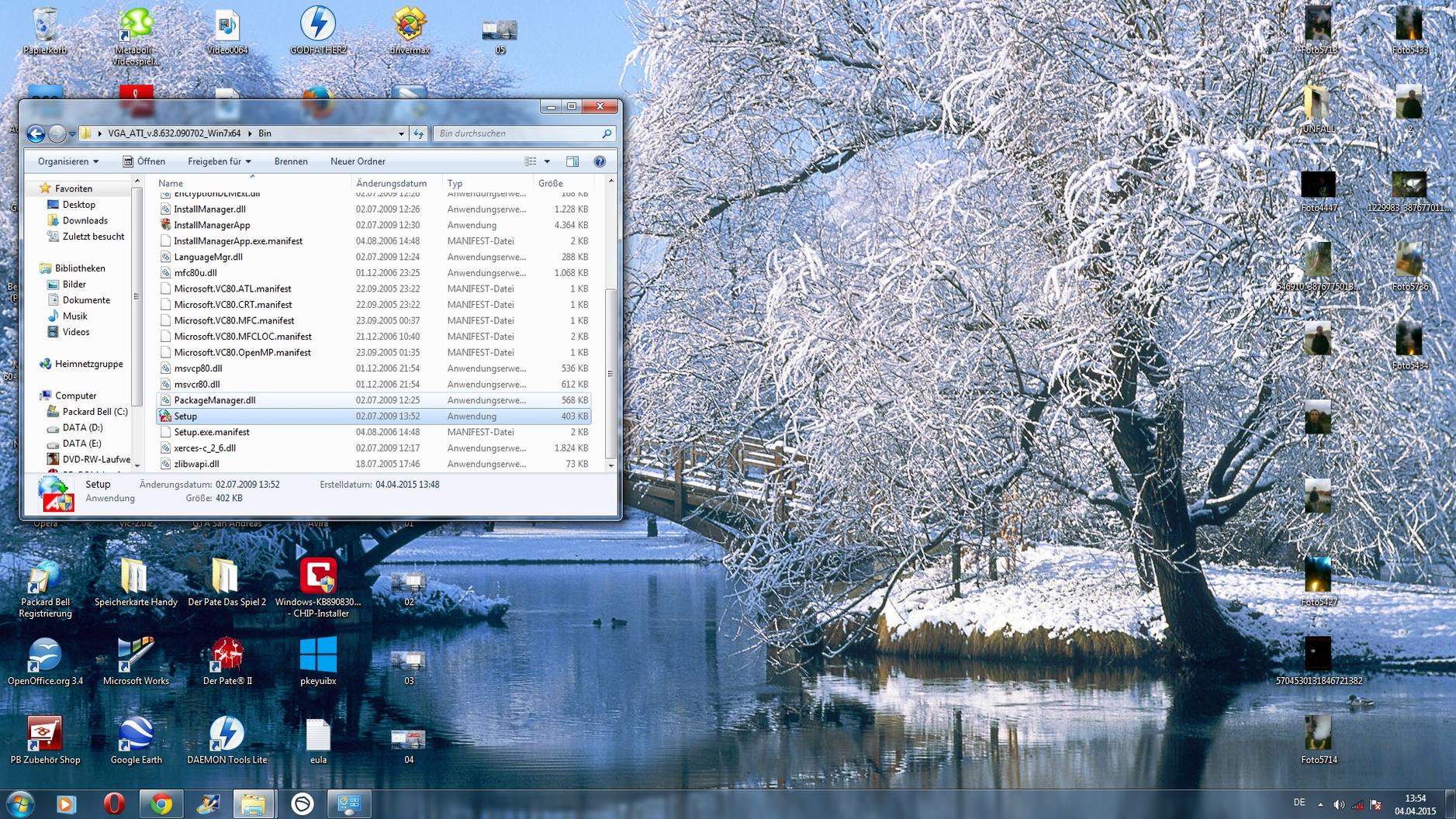

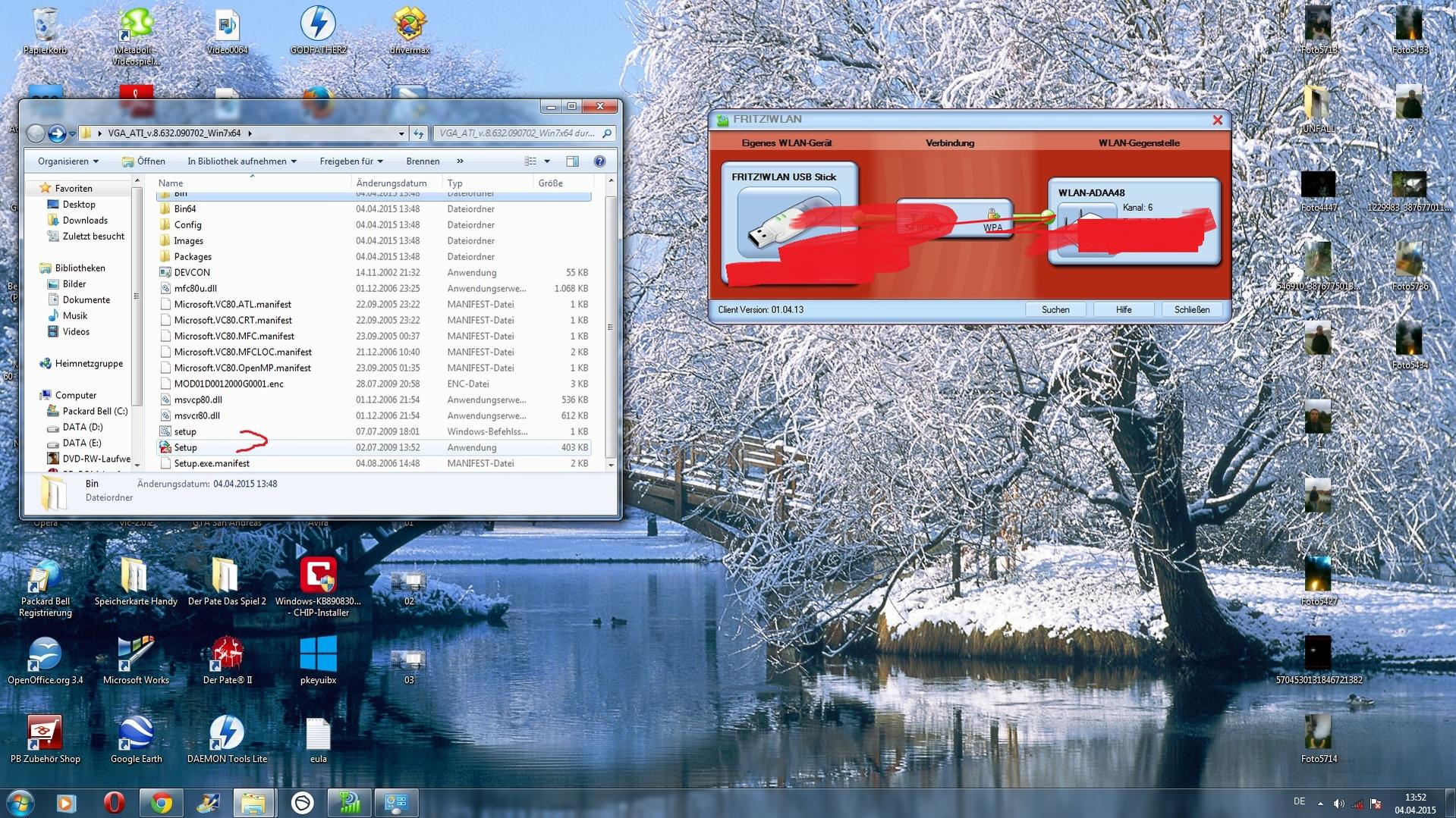

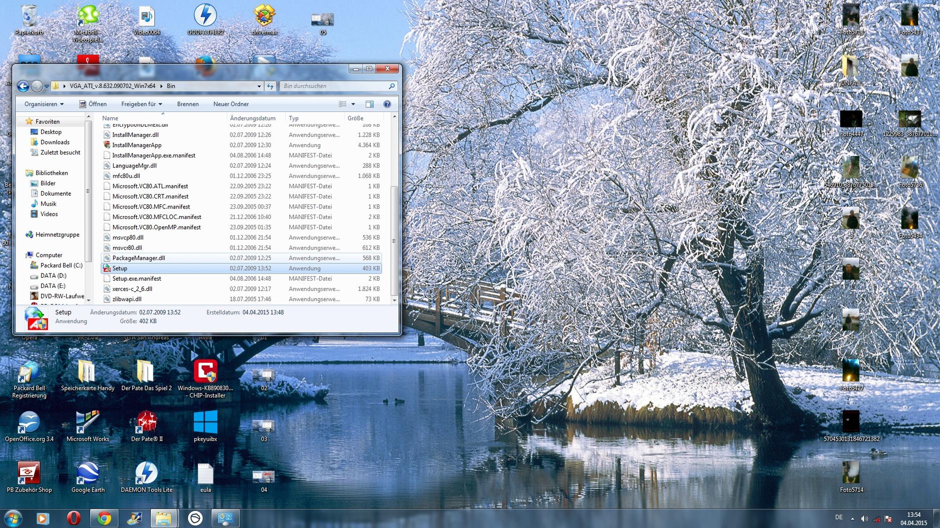

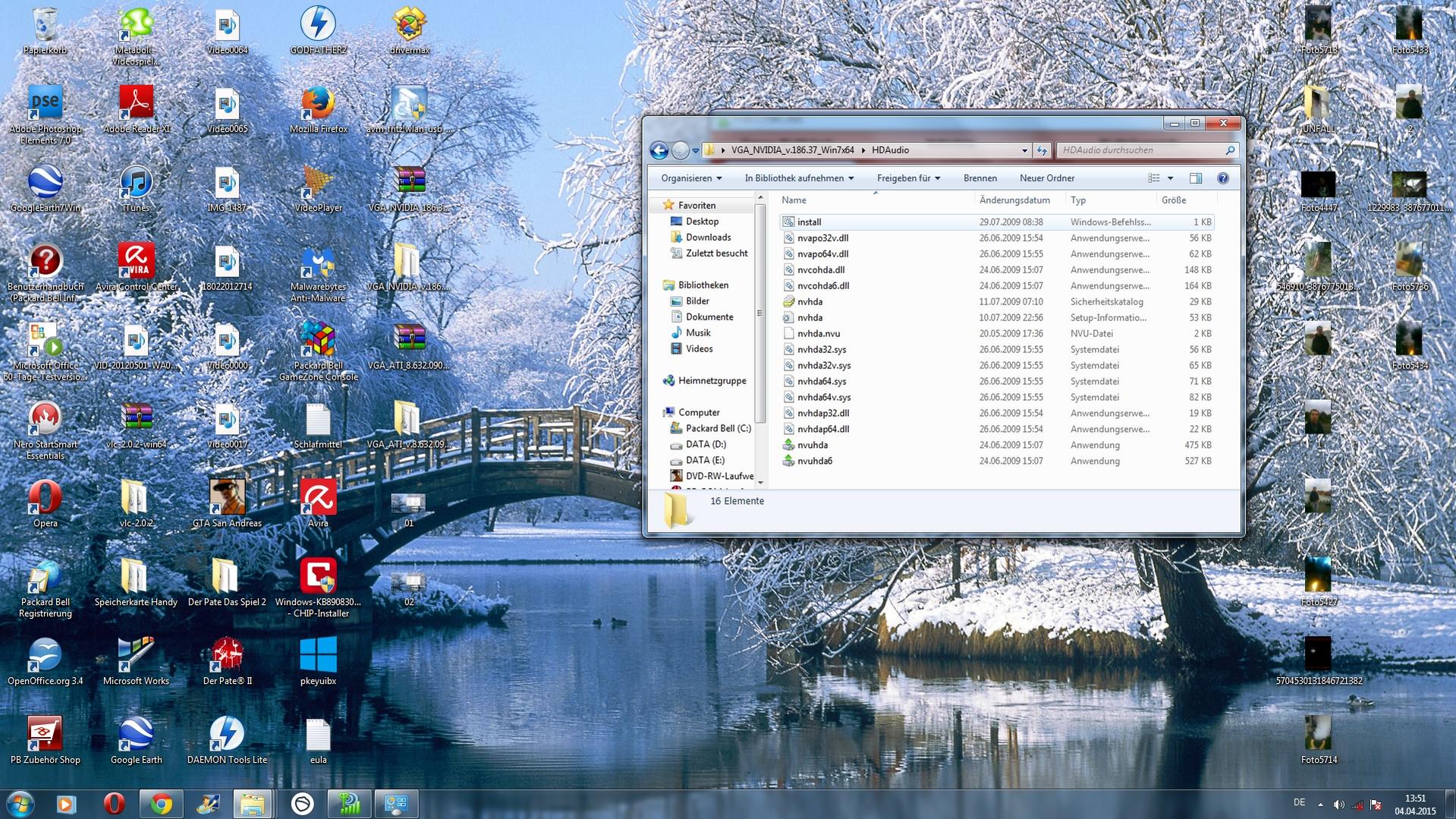

Es ist immer die Setup.exe im Hauptverzeichnis. Die ruft dann bei Bedarf automatisch die anderen Setups auf.

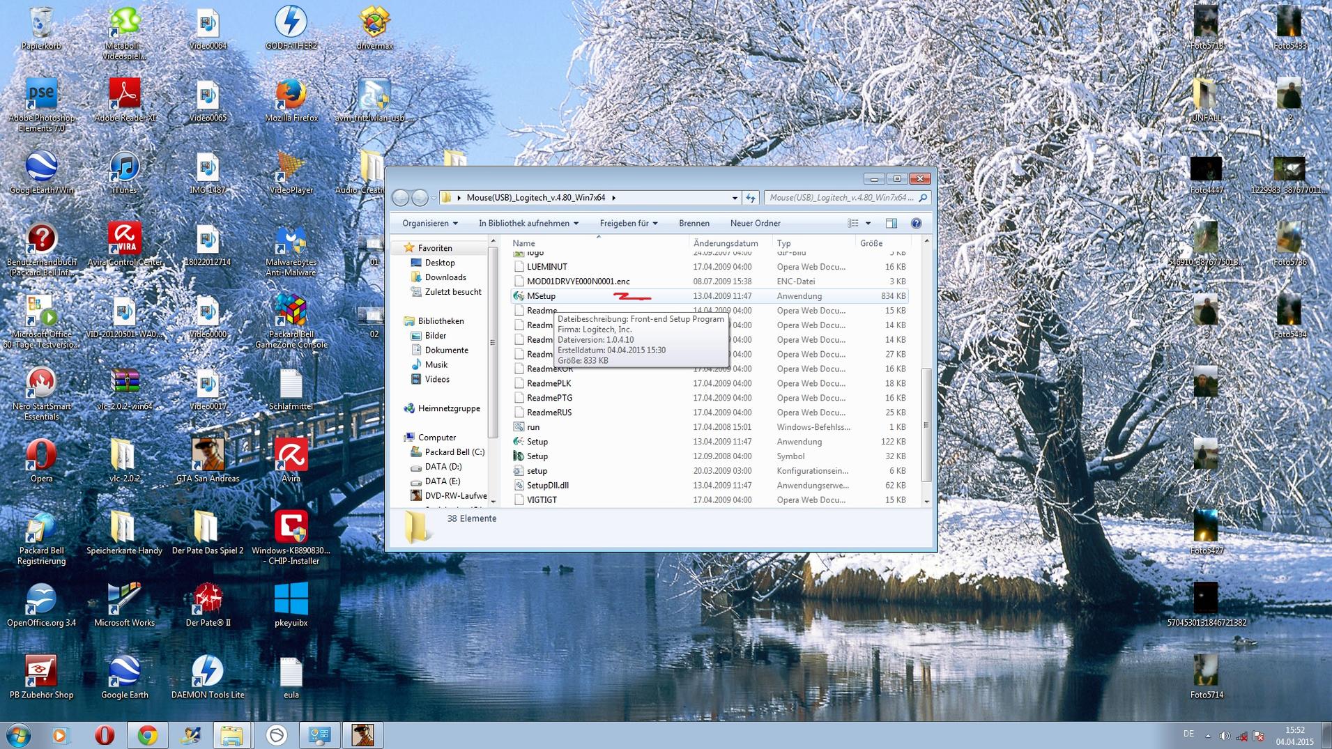

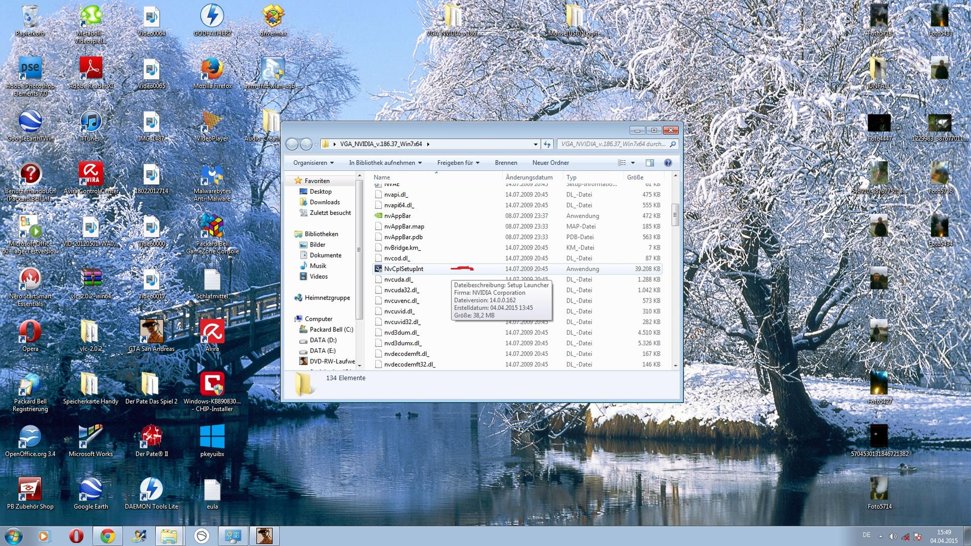

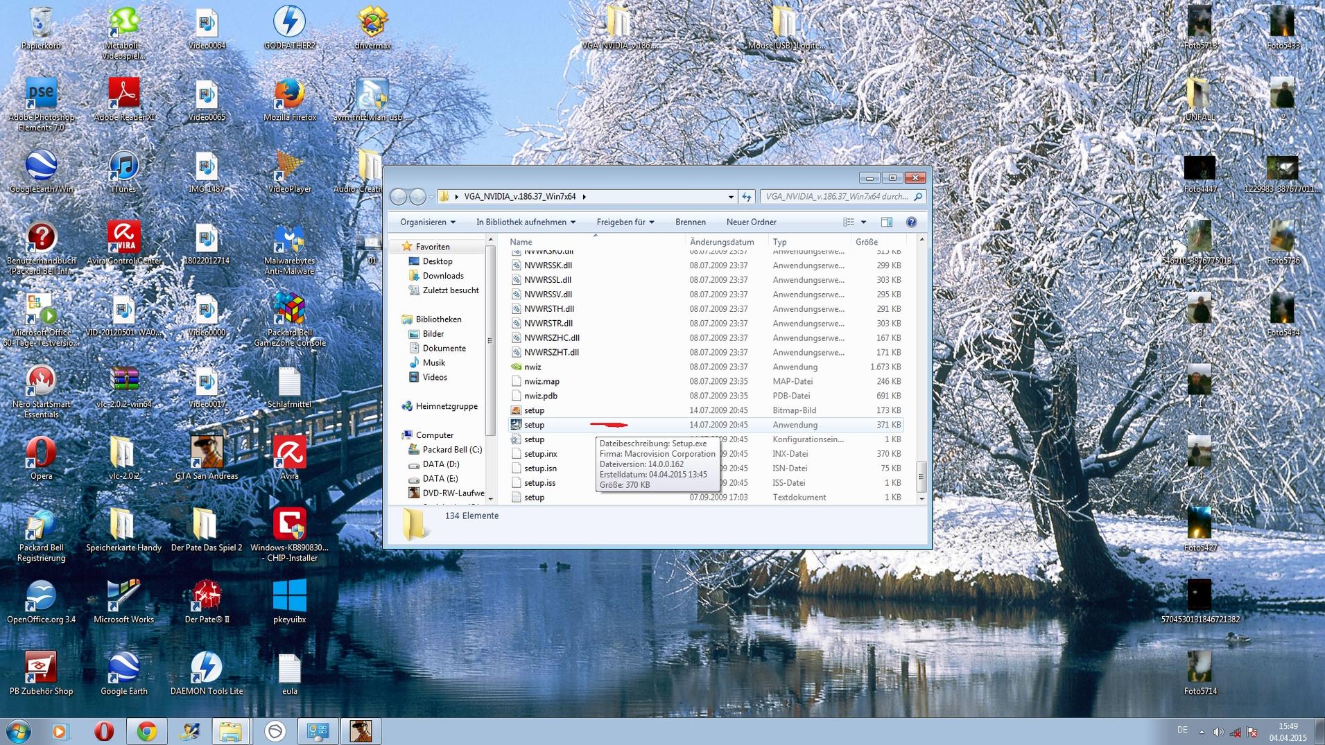

Okay dann öffne ich einfach nur den entpackten Ordner und führe die ganz normale Setup.exe gleich auf der ersten Seite aus. Aber drei Sachen sind mir noch unklar, bzw. ich will lieber noch einmal nachfragen bevor ich nachher was falsch mache.

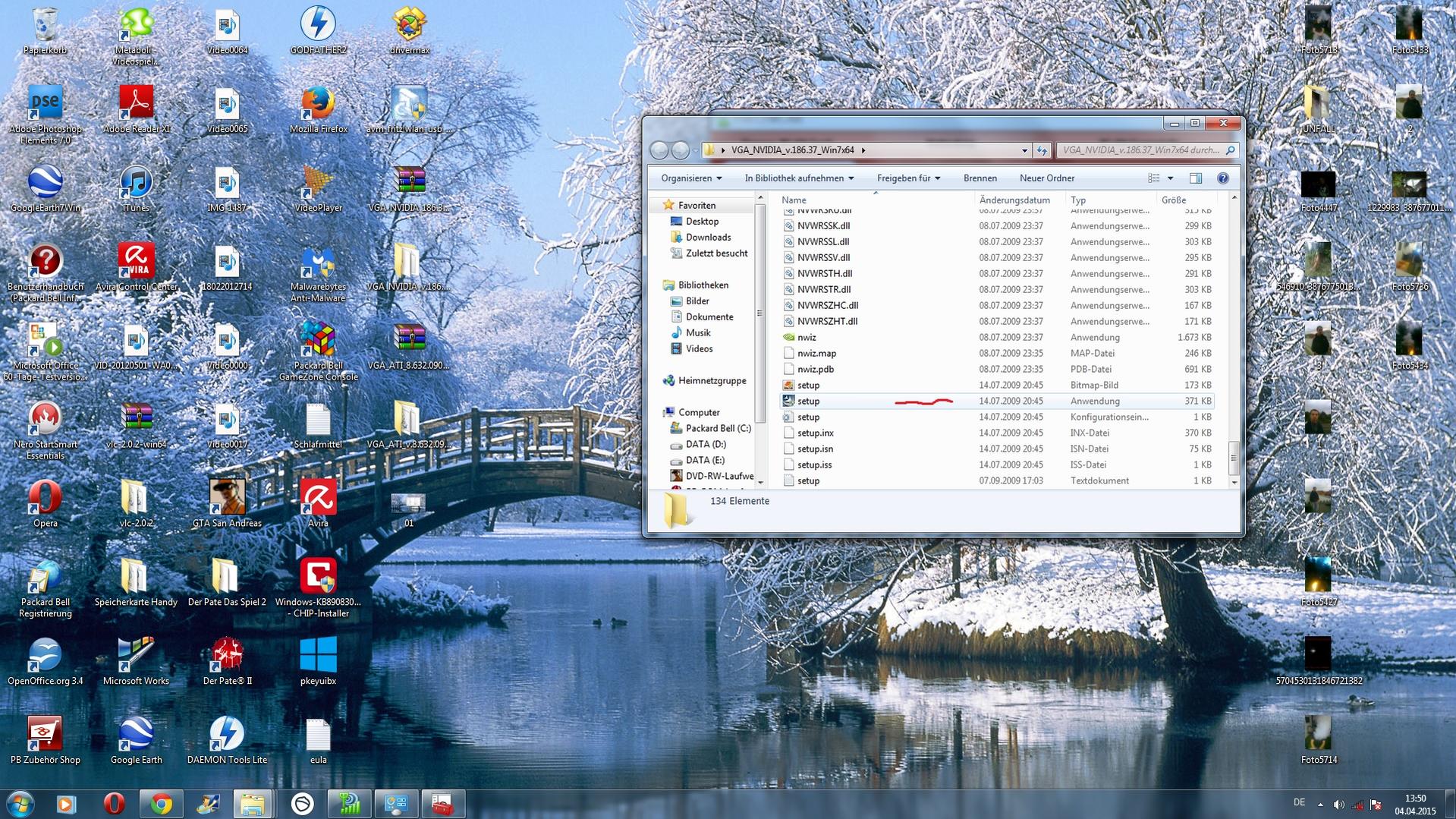

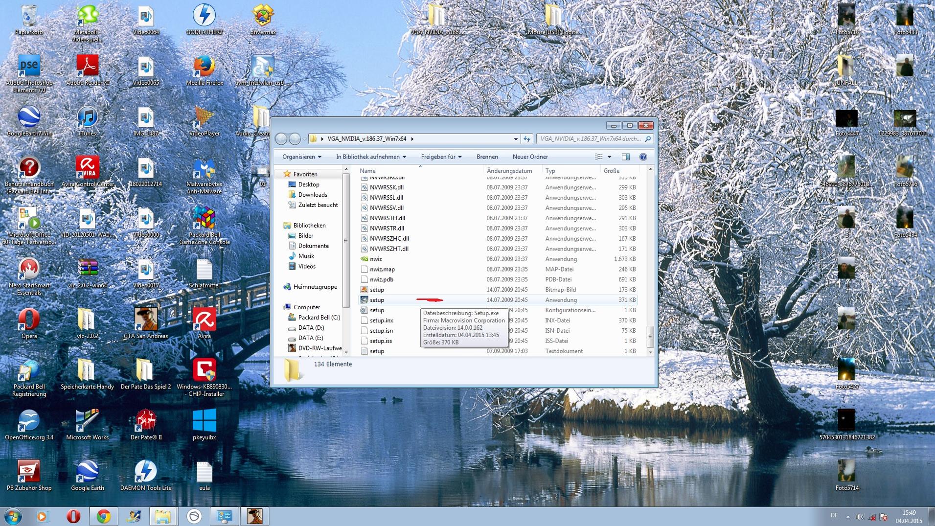

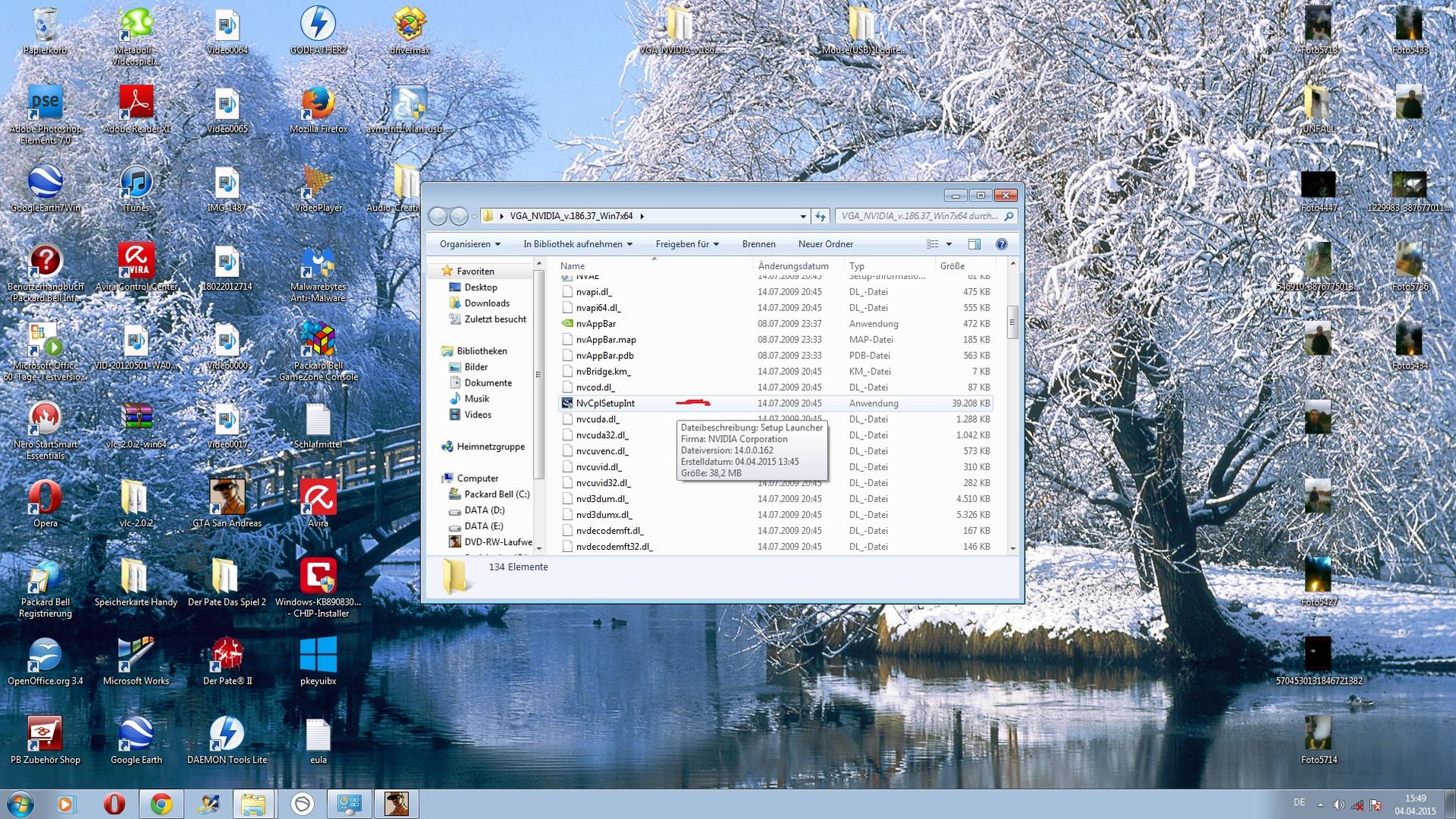

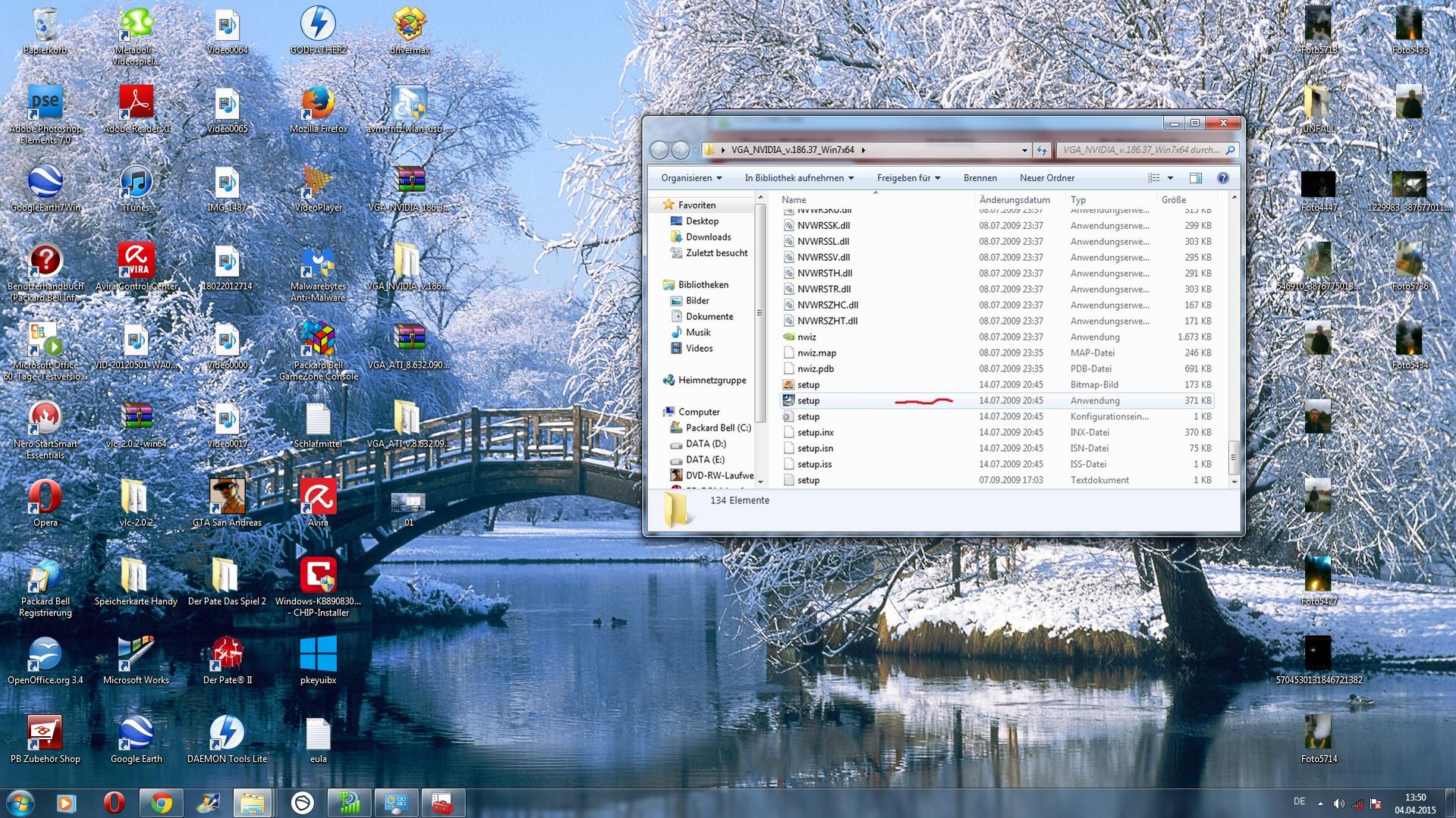

1. Bei VGA_Nvidia(...) sind im Hauptverzeichnis 2 Setups. Einmal die normale Setup.exe und einmal NvCplSetupInt.exe. Welche nehme ich?

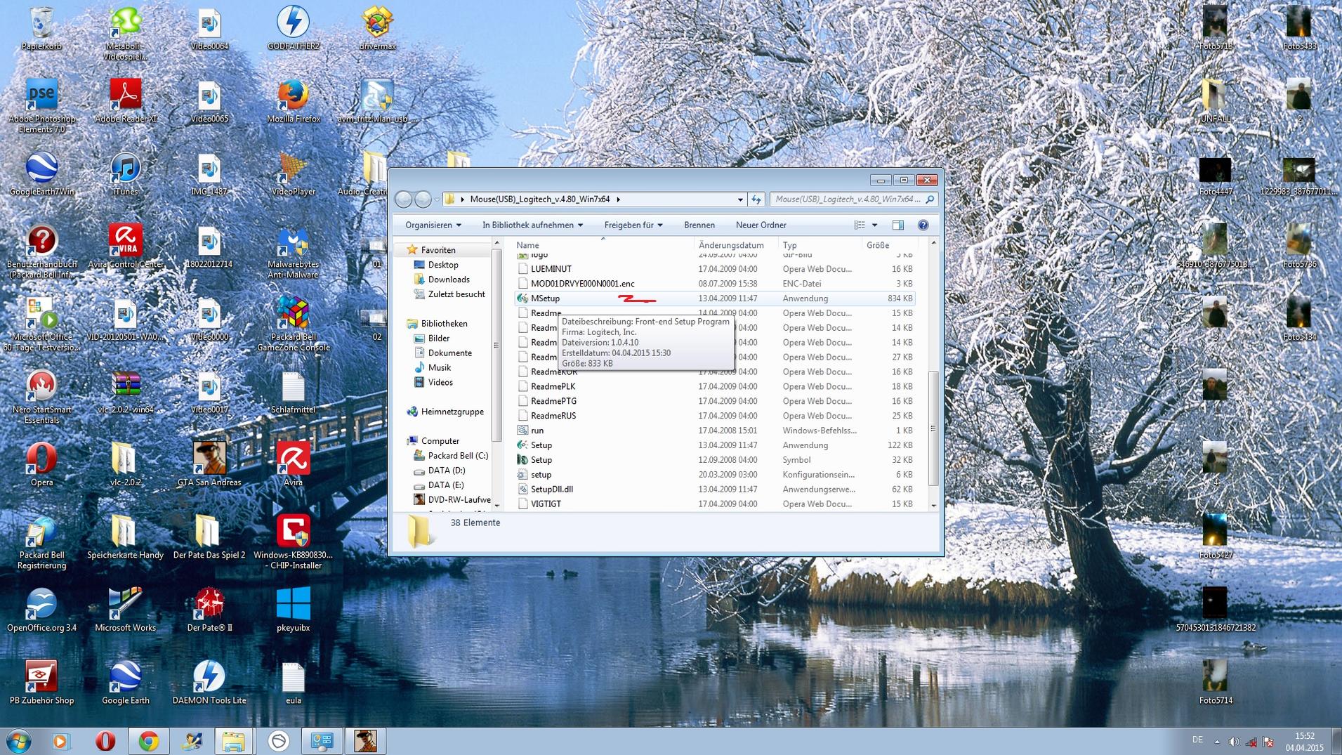

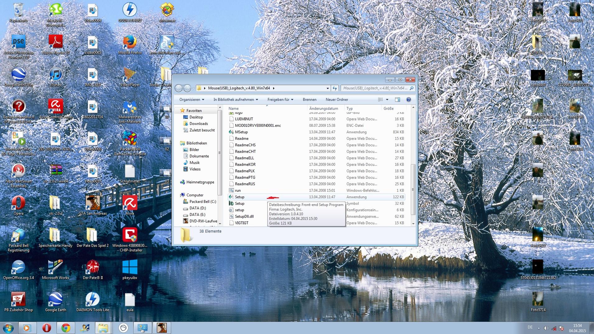

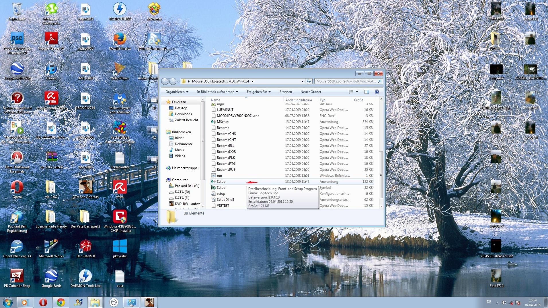

2. Bei Mouse(USB)_Logitech_(...) sind im Hauptverzeichnis ebenso 2 Setups. Einmal die normale Setup.exe und einmal MSetup.exe. Welche nehme ich?

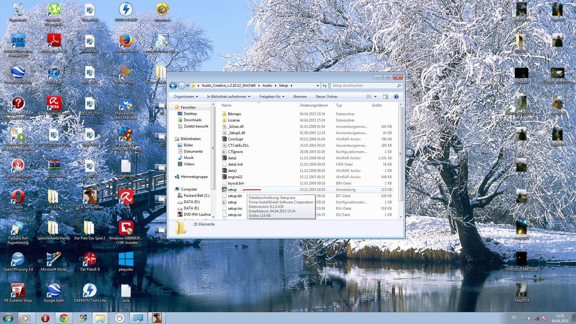

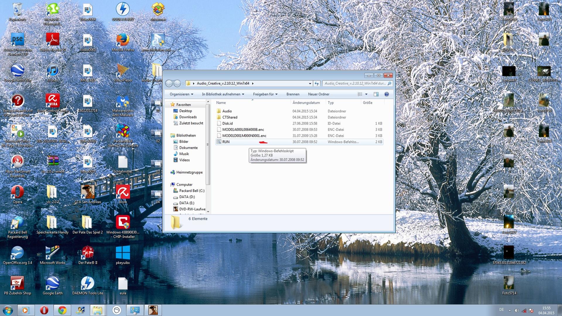

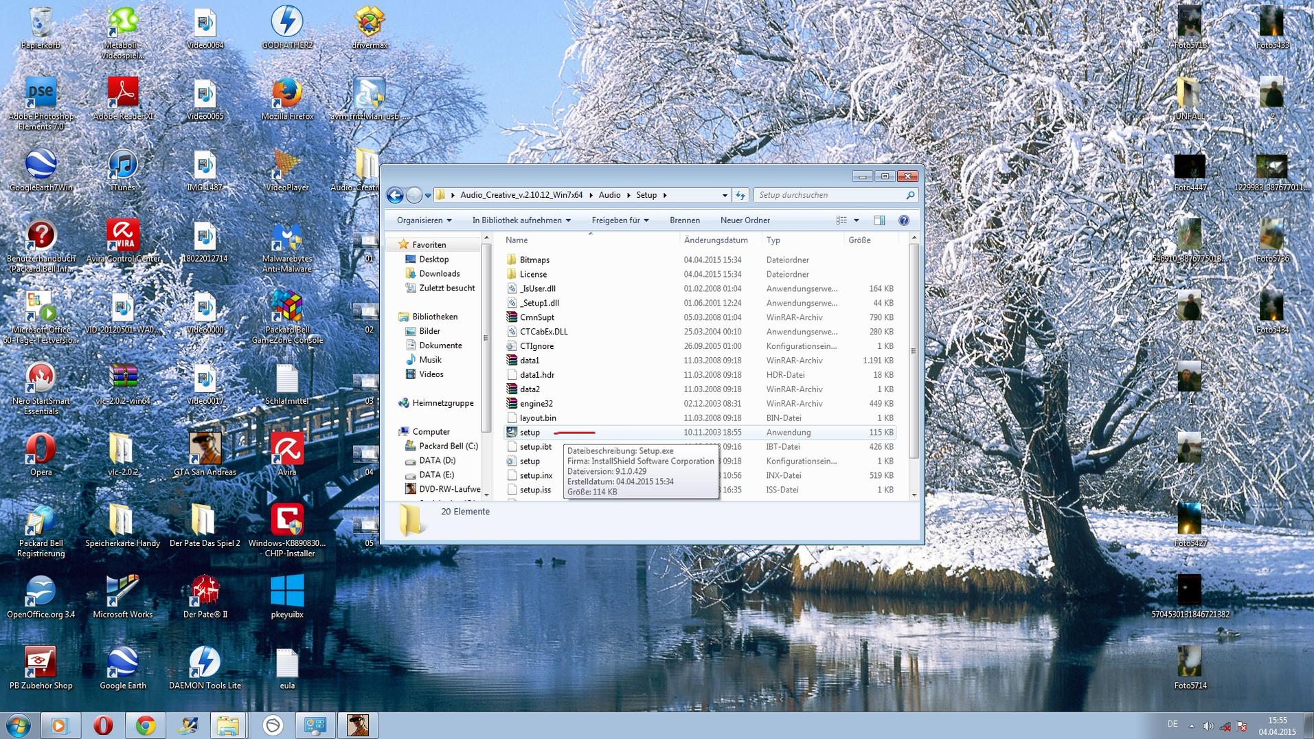

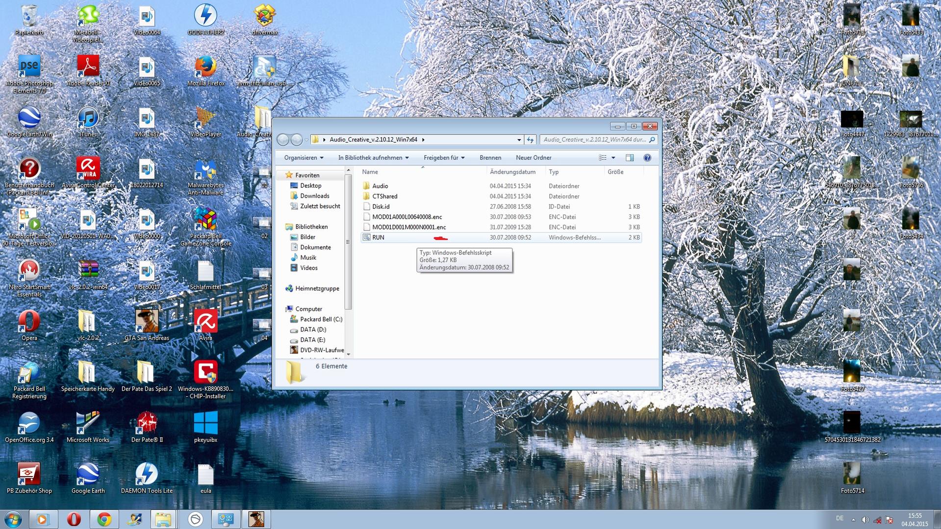

3. Bei Audio_Creative_(...) ist im Hauptverzeichnis nur RUN.exe als Windows-Befehlsskript. Aber im Ordner "Audio" befindet sich ein extra Ordner "SETUP" mit eine Setup.exe . Ist es richtig, dass sich bei dem Treiber die Installationsdatei ausnahmsweise in einem extra Ordner statt im Hauptverzeichnis befindet ? In diesem Fall müsste ich dann die Setup.exe im SETUP Ordner ausführen, oder?! Ach noch die Screenshots...... Danke :)
PS: Autorun.exe ist auch eine Installationsdatei , oder?

Zu 1. und 2.: setup.exe
Zu 3. RUN.bat (die wird höchstwahrscheinlich die setup.exe im Unterordner aufrufen, einfach mal reinschauen mit Rechtsklick->Bearbeiten)
Mir sind aber 2 Probleme aufgefallen:
1. Du schreibst dein PC ist Virenverseucht. Wenn du dir die Treiber auf diesem PC runterlädst, läuft du Gefahr die Infektion auf das neue System zu übertragen. Vermutlich hattest du deswegen auch nach mehrmaligem formatieren immer noch das Problem.
2. Dem Datum nach sind die Treiber von 2008/2009, also etwa als Windows 7 veröffentlicht wurde. Ob die Treiber dann noch reibungslos mit Windows 7 SP1 laufen werden ist fraglich.
Autorun.exe kann, wie run.bat, auch ein Setup starten.
Wieso hast du Treiber für Nvidia UND Ati ? Brauchst nur einen falls du nur eine Grafikkarte hast . In deinem ersten Post hast du gesagt du hättest eine Ati Radeon 5800 ->Ati Treiber installieren .
geh mal in die Ordneroptionen, und mach im Menü Ansicht den Haken bei "Erweiterungen bei bekannten Datentypen ausblenden" raus, dann sieht man auch die Endungen und da wird es nur eine setup.exe geben
