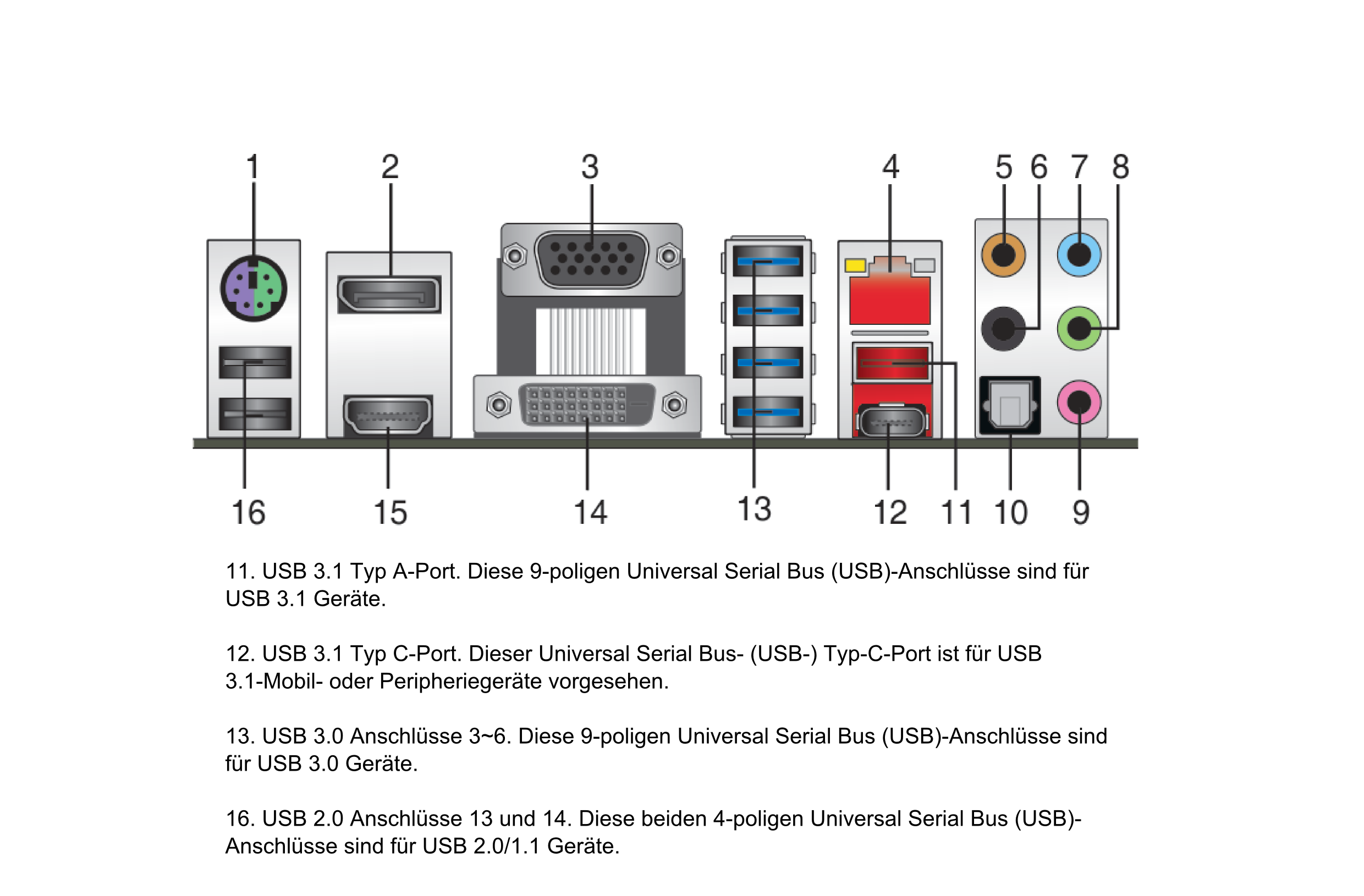

@andikauft
Also wenn das Handbuch stimmt würde ich mal an der Rückseite den Stick einstecken:
Rückseiten E/A Anschlüsse
2 x USB 1.1 / 2.0 Anschlüsse
4 x USB 3.0 / 2.0 Anschlüsse
2 x USB 3.1 Anschlüsse (1 Type-A, rot; 1 Type-C, schwarz)
Ich häng dir mal ein Bild an, 16 ist USB 2.0.

Frix schrieb:
Hab ich mir mal runtergeladen und angeschaut, funktioniert auch bei anderen Herstellern, richtig. Integriert aber nur Intel USB Treiber.
@andikauft
Na reicht doch auch! Der Front USB3 Header müsste auch am Chipsatz angebunden sein.

;) Auf jeden Fall danke für den Link. Ich glaub aber nicht an nen Fehler im Handbuch. An den Ports hängen bestimmt Maus und Tastatur. Vielleicht überlese ich ja was, aber seh grad nicht, daß da irgendwo genau steht wo der Stick angesteckt wurde. Da steht nur USB 2.0.
