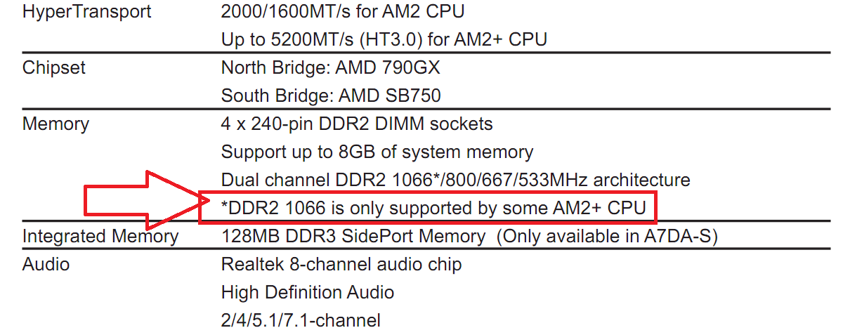

DDR2-1066 er RAM ist NUR für einige AM2+ CPU´s kompatibel. (NUR EINIGE !). Also noch nicht einmal alle AM2+ CPU´s.
Welche das sind, bleibt unbeantwortet.
Deine CPU ist eine AM3 CPU.
So sind Probleme im Speichermanagement mit einem 64 bit Betriebssystem vorprogrammiert. Und Windows 7 ist in diesem Sinne äußerst wählerisch und eine Installation könnte fehlschlagen. Was aber nicht heißen soll, das später (nach einer erfolgreichen Installation) nicht mit den 1066er Modulen zusammengearbeitet werden kann.

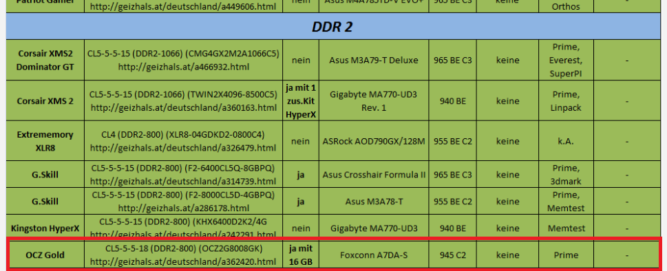

Der Speicherkompatiblitäts Ratgeber von simpel1970 verlinkt ... könnte von Nutzen sein.
Dein FOXCONN BOARD findet sich auch darunter ...
Keine Probleme gibt es mit DDR2-800 er RAM auf dem FOXCONN sogar mit Vollbesetzung durch OCZ GOLD RAM.
