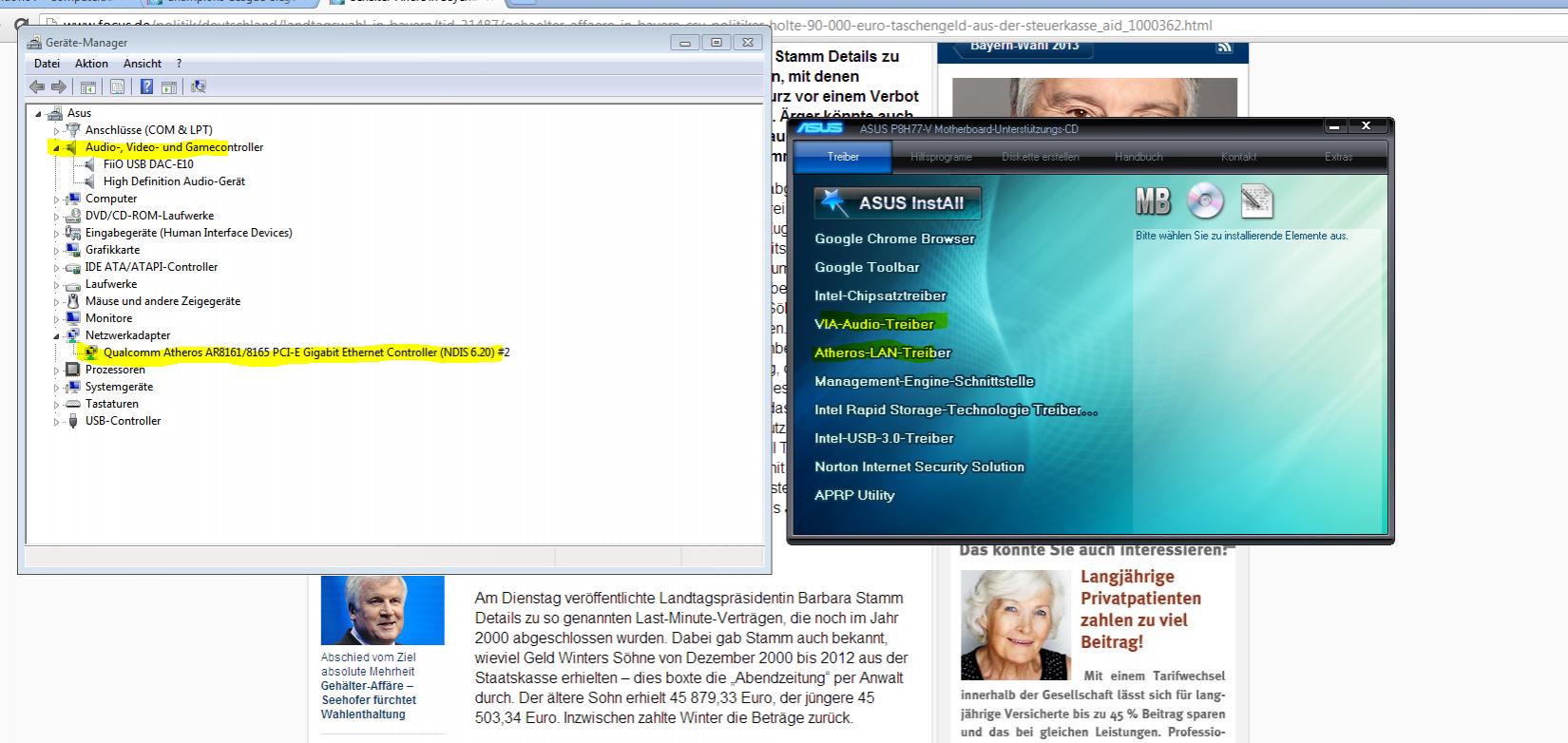

4. Gerätemanager alles installieren mit Mainboard-CD

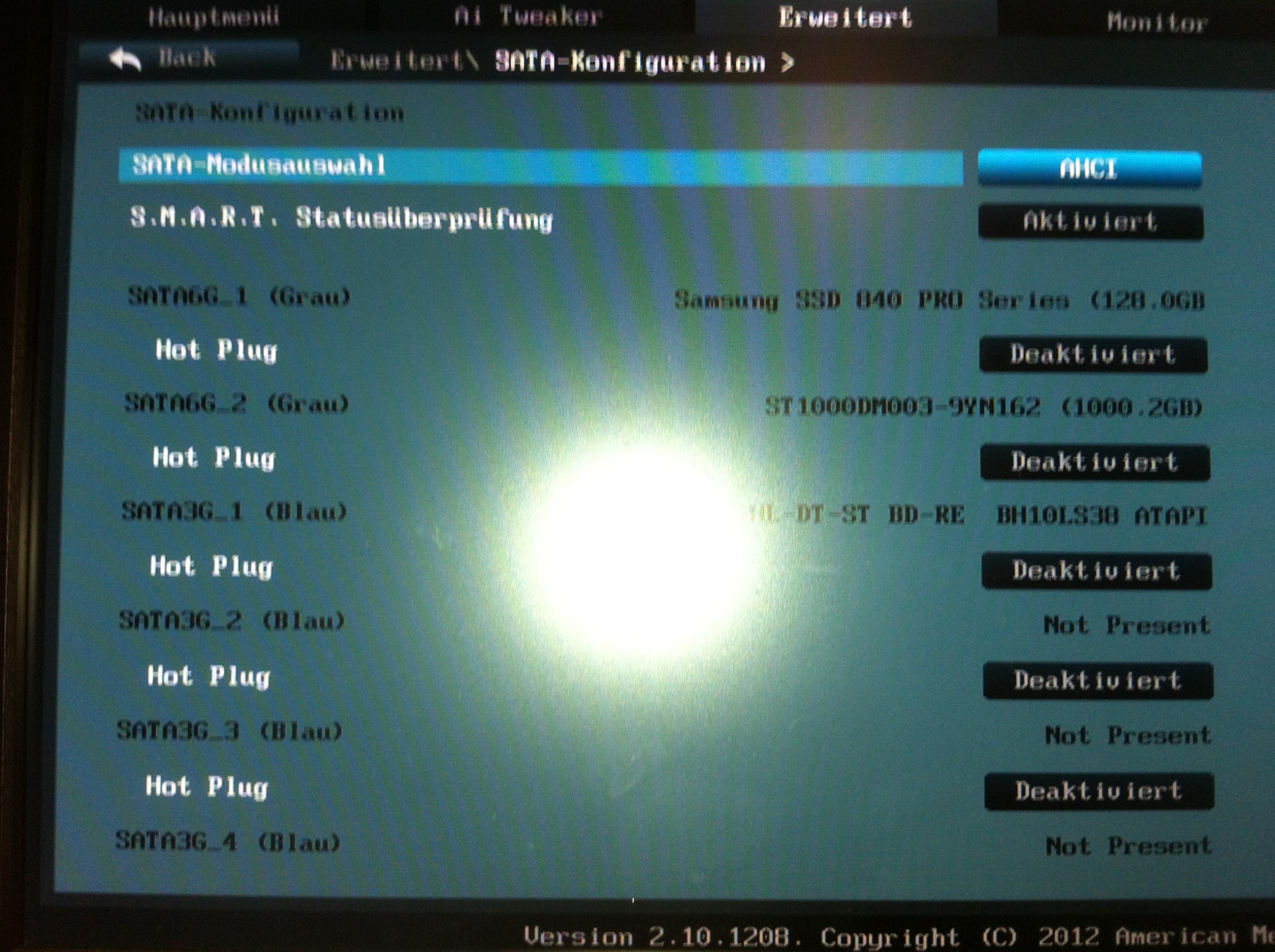

ASUS P8H77-V LE, H77, habe "Uefi", wo aktivere ich da den das AHCI ? Im advanced Uefi ? Und soll ich es vor der Win oder Nach der Win Installation aktivieren ?
Hmm,
ok wie mach ich das den jetz bevor ich Windows neu installiere ? Bin da echt etwas planlos :-(
Mfg
Das ist die Frage, habe selber noch BIOS, aber ich würde mal vermuten unter dem Reiter Advanced. Musst dich ein wenig durchklicken :)
Also bevor ich die Windows Disc reinschiebe, einfach oben auf AHCI stellen, mehr nicht ?
richtig...

Und ja, ins BIOS gehen und AHCI aktivieren. Ist irgendwo bei den Festplatten- bzw Controller Einstellungen. Steht wahrscheinlich auf IDE oder was weiß ich.
Wenn du JETZT AHCI aktivierst und dein System startest (also ohne das neue Zeug) wird dein Windows nicht starten.
Grund: Wenn AHCI nicht aktiviert ist, deaktiviert Windows automatisch den AHCI Treiber. Und ohne den gehts nicht.
Also googeln, wie man diesen aktiviert (musste ich auch machen), aktiviere ihn laut der gefundenen Anleitung (ist schnell gemacht), restart, ins BIOS, von IDE oder sonst was auf AHCI umstellen, speichern und neu starten. Fertig, ab jetzt läuft die HDD im AHCI Modus.

Die Gelbmarkierten Treiber muss ich nicht nochmal installieren oder ? Weil ich hab sie ja schon Installiert, manuell per Geräte Manger, könnte aber trotzdem nochmal so zwei zusätzliche Sachen installieren (siehe Bild 1), brauch ich aber nicht oder ?
Mfg
nimm einfach install-all
bei der auswahl nimmst du nur die treiber und gut is
rest per win-update aktualisieren
oder herstellerseite der komponenten
