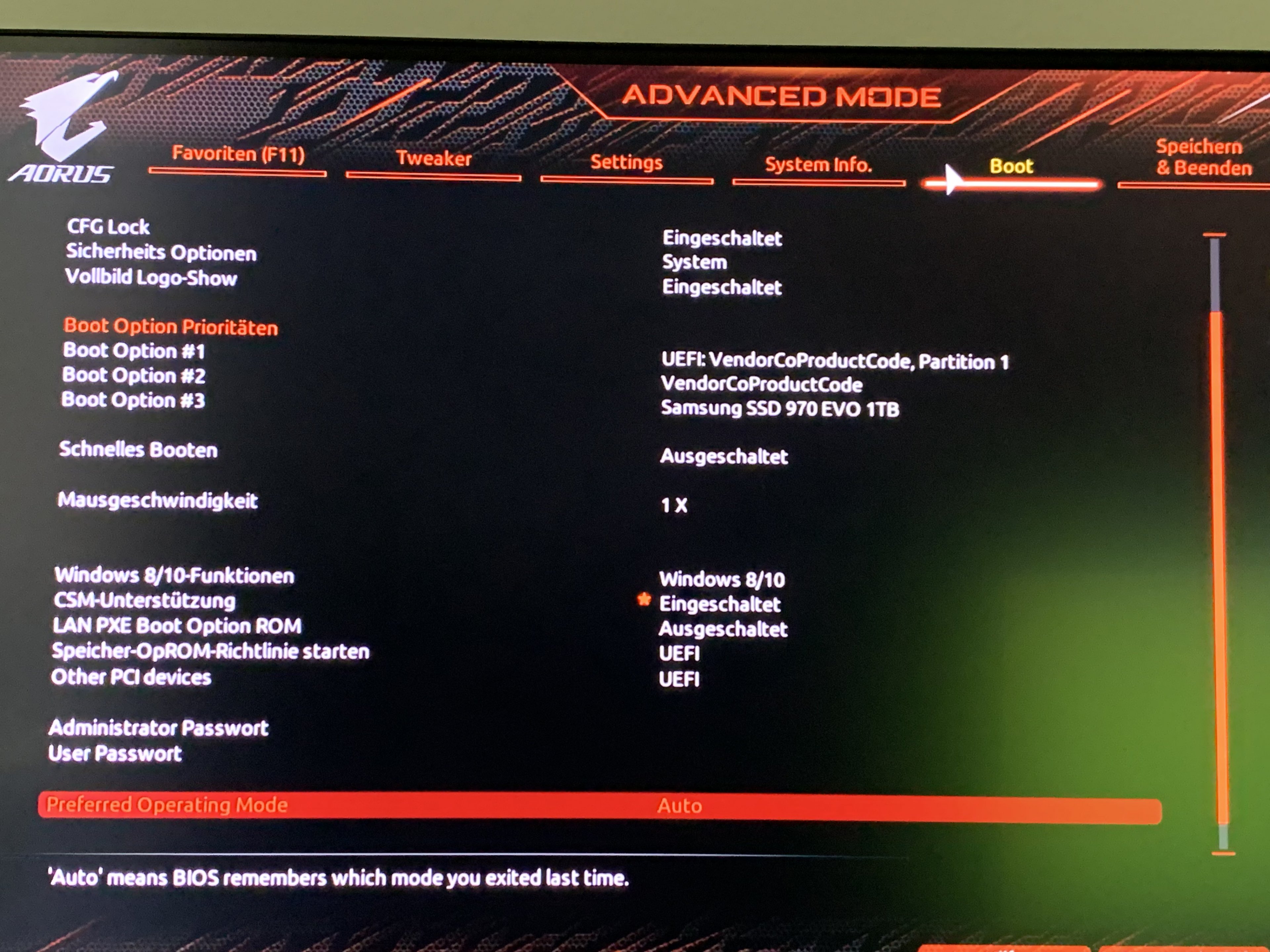

Hallo, ich versuche jetzt seit 2 Stunden Windows 10 neu zu installieren. Immer kommt die Meldung es kann kein Datenträger gefunden werden.
ich will auf meine Samsung SSD drauf machen, aber passiert nicht. Was mich wundert, warum mein USB Stick wo Windows 10 drauf ist, als Partition 1 ist.
Was kann ich tun?

CSM Unterstützung testweise mal ausschalten.
Reaktionen: R O G E R, Terrier und ella_one

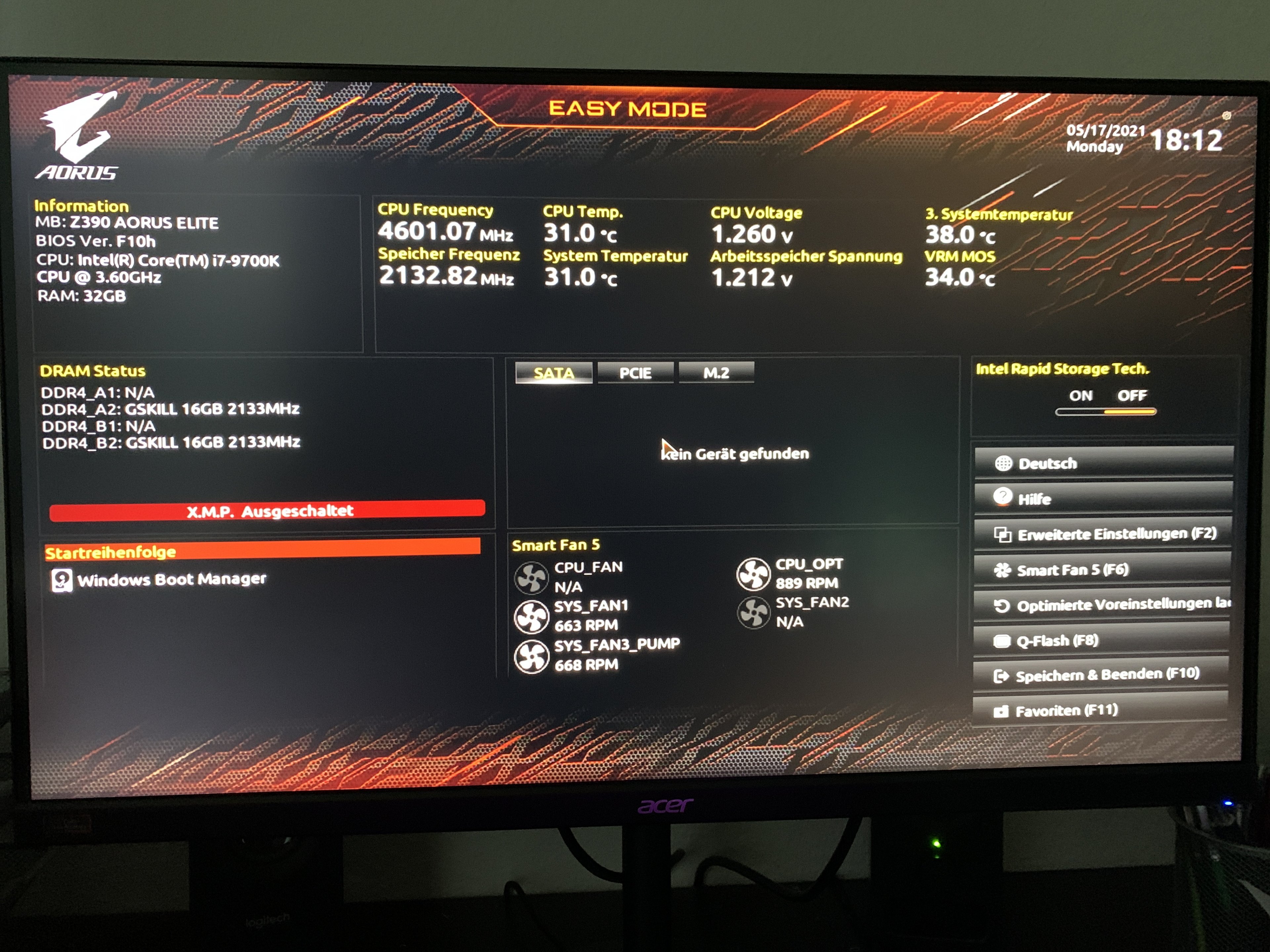

CSM deaktiviert geht auch nicht. Nach der Installation, komme ich immer in BIOS rein. Und bei startreihenfolge steht nur Windows Boot Manager.
Der Windows Boot Manager startet Windows, wenn die Installation erfolgreich war.

@thommy86 Unabhängig von deinem Problem, wenn alles später läuft müsstest du noch das XMP für dein RAM im Bios aktivieren. Aktuell läuft der Speicher nur mit 2133 Mhz und damit sehr langsam.

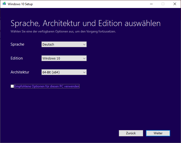

USB-Stick einstecken, Tool Jetzt herunterladen, direkt ausführen.
Nach einer Installation? Da ist offenbar unlogisch.
Nach was kommst du wieder ins BIOS; nach welchen Maßnahmen und Ereignissen?
→ Warum mag es am Stick leigen wenn scheinbar kein Bootmechanismus geschrieben werdèn kann?
→ Wenn ich nach einem Installversuch im BIOS lande und es erneut versuche - was bekomme ich an Partitionen zu sehen? Wir brauchen Infos!

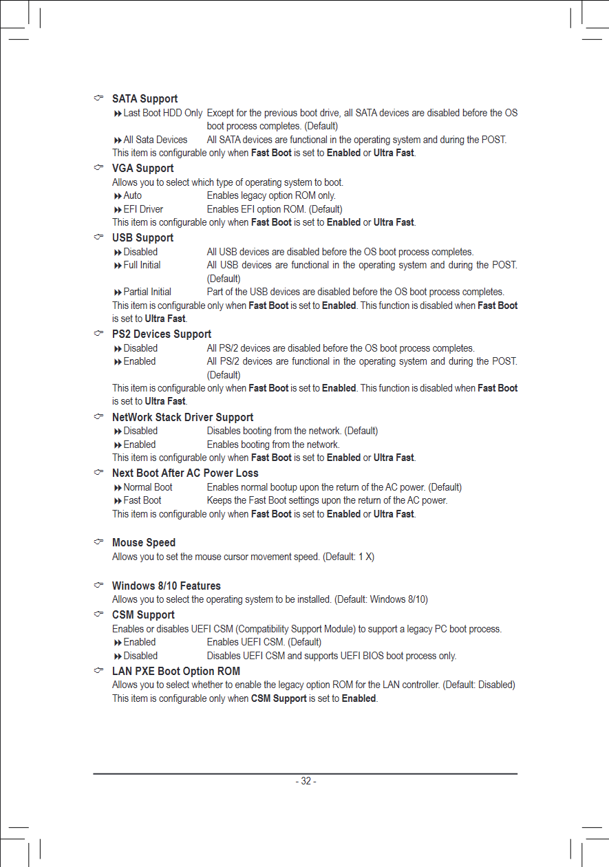

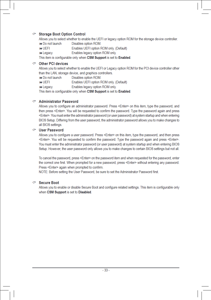

CN8
Hier mal die Seiten des UEFIs mit den Beschreibungen der Einstellungen
Z390 AORUS ELITE User's Manual
  • Storage Boot Option Control - Nur konfigurierbar wenn CSM Support aktiviert ist.
    Standard: UEFI
  • Other PCI devices - Nur konfigurierbar wenn CSM Support aktiviert ist.
    Standard: UEFI.
  • CSM Support
    Standard: Aktiviert
    Compatibility Support Module (CSM) ist eine Legacy BIOS-Emulation, wird dieses abgeschaltet, kann nur noch von Datenträgern mit einem GPT-Partitionsschema gebootet werden; Siehe auch UEFI – der BIOS-Nachfolger: Grundlagen und Hilfestellung | WIN Total.
  • Windows 8/10 Features
    Standard: Windows 8/10
  • Fast Boot:
    Standard: Deaktiviert
  • Secure Boot
    Nur konfigurierbar wenn CSM Support deaktiviert ist.
Reaktionen: Terrier
