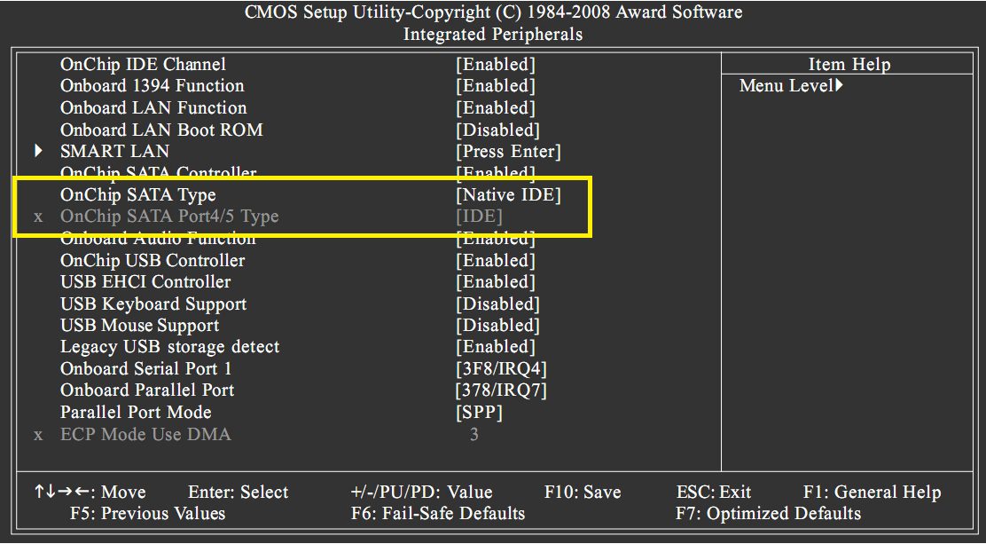

da du ein Gigabyte Board benutzt, lassen sich bei dir bestimmt auch einige SATA PORTS separat auf NATIVE-IDE einstellen. Bei meinem Board sind das SATA PORT 4/5.
Vorgehensweise: Solltest du also PORTS separat einstellen können (siehe BIOS und Handbuch) klemme deine Systemplatte an einen der PORTS an, die man separat schalten kann (bei mir wäre das 4 oder 5).
Stelle diese PORTS im BIOS auf NATIVE-IDE ein, die anderen PORTS bleiben auf AHCI eingestellt.
Nun müßte Windows 7 starten können, weil das System von IDE gebootet wird. Sollte das jetzt auch nicht der Fall sein, wird sich aber ganz bestimmt Windows 7 in dieser Konfiguration NEU installieren lassen.
Hast du Windows 7 dann installiert, hat Windows auch seinen Standard AHCI Treiber eingebunden, da ja einige PORTS darauf laufen. Diese Vorgehensweise ist auch geeignet, um XP zu installieren, weil XP keinen blassen Schimmer von AHCI hat. Das ist aber ein anderes Thema.
Ist alles korrekt installiert und läuft alles wieder, kannst du deine Systemplatte wieder an den ersten SATA PORT anklemmen und alle PORTS im BIOS auf AHCI einstellen. Windows 7 müßte jetzt starten können.
Siehe Bild > ONBOARD SATA PORT 4/5 TYPE kann man nur ändern, wenn ONBOARD SATA TYPE auf AHCI oder RAID gesetzt wurde.
Also:
ONBOARD SATA TYPE > auf AHCI
ONBOARD SATA PORT 4/5 TYPE > auf as NATIVE-IDE
Solltest du eine neue Installation durchführen, klemme alle Platten bis auf die Systemplatte an PORT 4 oder 5 ab. SATA, IDE und USB Platten.

Danke Schildkröte! Dein Tipp hat funktioniert :)
Der "SATA 4/5" IDE Mode heißt bei meinem BIOS etwas anders, sodass es ohne weiteres nicht für mich zu erkennen war. Mit deinem Hinweis habe ich im Handbuch aber den richtigen Eintrag gefunden.
