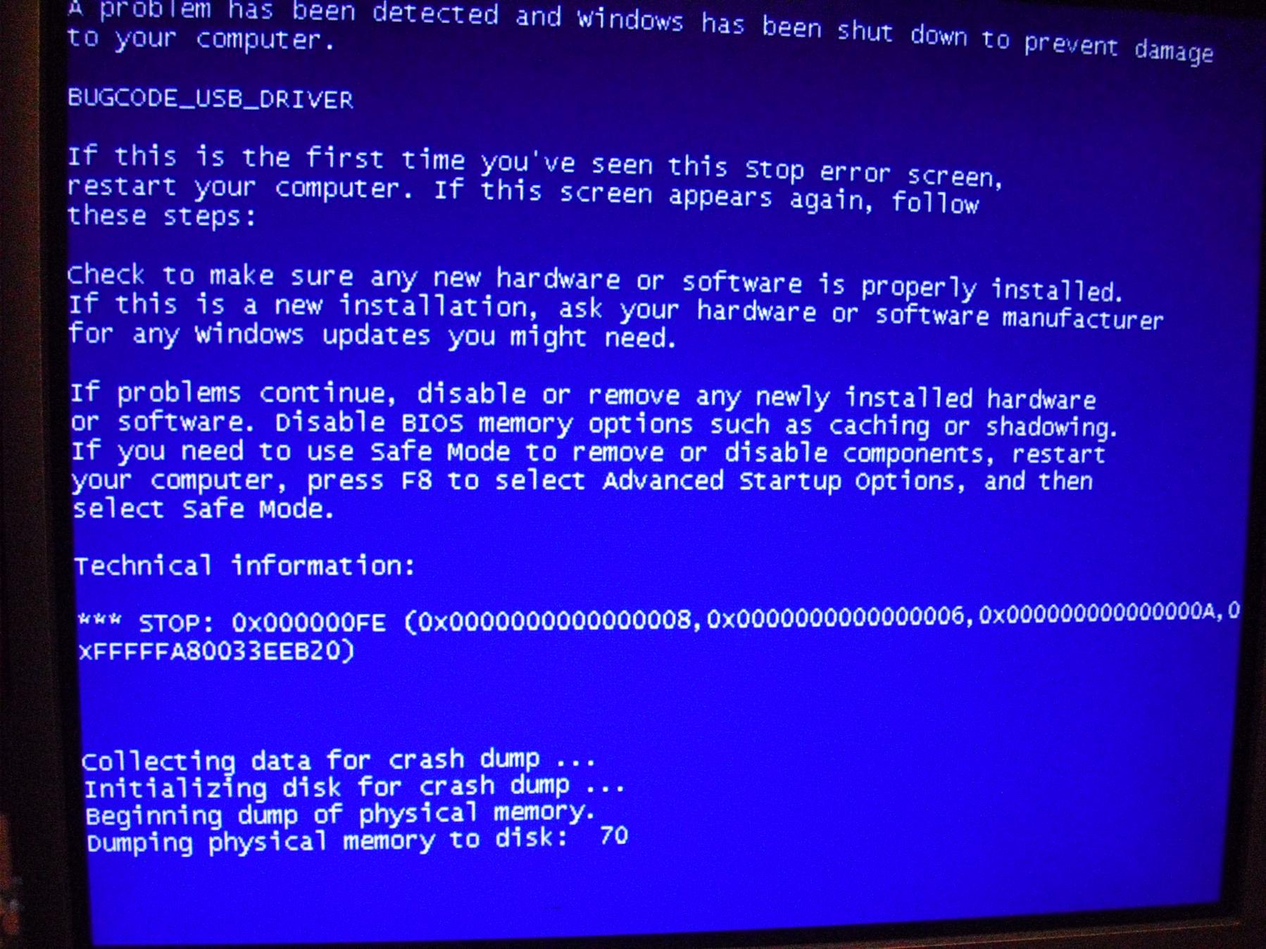

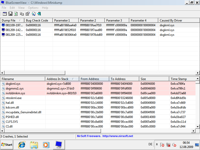

ZUm Test ein Spiel angemacht, das Menü erscheint, ich deh da diese Glanz und Glitzereffekte sich bewegen,ich kann die Maus zwar noch bewegen, aber er reagiert nicht auf Klicks, bei der Tastatur verhält es sich genauso, wenn ich Strg + Alt + Entf drücke passiert nichts, auch wenn ich in eine Textbox was eintippe passiert nichts. Das ist komisch, kurz nach dem Hochfahren ging sie ja noch...hängt vielleicht mit dem neuerdiungs auftretendem bluescreen zusammen, siehe anhang.

Hinten dran nochmal ein Sreen vom BluescreenViewer.

Bug Check 0xFE: BUGCODE_USB_DRIVER Parameter 1: 0x8 in Verbindung mit Parameter 2: 0x6 = Fatal time-out.
Parameter 4:Time-out code context: port data
Bug Check 0x116: VIDEO_TDR_ERROR ein Versuch, den Bildschirmtreiber nach einem timeout zu reseten ist fehlgeschlagen.
Ok, aber was tue ich jetzt? Warum kommt der bsod mit dem BUGCODE_USB_DRIVER?
Hat denn noch jemand eine Lösung wie ich das reparieren kann/gibt es irgendwelche Fixes oder Patsches die dass behen?
Habe nur die Maus (irgendeine von Dell) und meine Tastatur über USB-angeschlossen (Logitech Multimedia Keyboard 600 oder so...)

Die Stop 0x116 Fehler deuten ohne Zweifel in Richtung Grafikkarte. Allerdings ist der Stop 0xFE Bugcode USB Driver Fehler ein kleiner Ausreißer. Wobei genau genommen der Stopfehlercode -> 1. Parameter 0x08 ein "Reserve Stopfehler" ist, bei dem die Ursache nicht zugeordnet werden kann. Insofern wäre es i.w.S. ein Speichermanagementfehler. Zum Speichermanagement gehört auch der VRAM der Grafkkarte, was den Kreis dann wieder schließen würde.
Schau ma mal, ich drücke dir jedenfalls für Montag die Daumen.
Hallo simpel1970, du meinst sicher eigentlich den Parameter 3: 0xA Timeout Code, der ist allerdings nichtspezifiziert.
Leider muß ich dir wiedersprechen, Reserved nur, wenn Parameter 2: 0x1, 0x3, 0x5.
Wenn 0x2 :An IRP was received by the hub driver that it does not expect or has not registered for.
Wenn 0x4 :Fatal PDO trap, Parameter 3:PDO if Parameter 3 is not NULL. Context if Parameter 3 is NULL.
Wenn 0x6 :Fatal time-out, Parameter 3:Time-out code. ( 0x1 bis 0x10 spezifiziert).

SO das ist ein USB Treiber Problem so wie es aus sieht
Hast du das Aktuelle Bios auf dem Rechner und die Aktuellen Chipsatz Treiber?
Bei den Chipsatz Treibern eventuell 1 oder 2 Nummer früher als die Aktuelle nehmen.
Alle USB Geräte entfernen bis auf Maus und Tastatur, auch keinen HUB dazwischen.
Schlimmster fall: USB Einheit des Board's defekt.

Es ist die GK :) pb ihr es glaubt oder nicht ;) Ich erinner noch mal an meinen Post. Tauch gegen eine ATI und das Problem ist weg.
Nana, schau doch ins Unterforum Grafikkarten, ich möchte hier nur an die durch atikmpag.sys & atikmdag.sys Bluescreen geplagten ATI User erinnern.

Such mal die Fehler Code's und du wirst was anderes sehen.
0x000000FE (0x0000000000000008,0x0000000000000006
