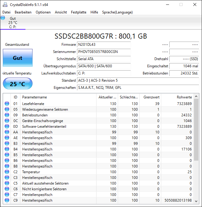

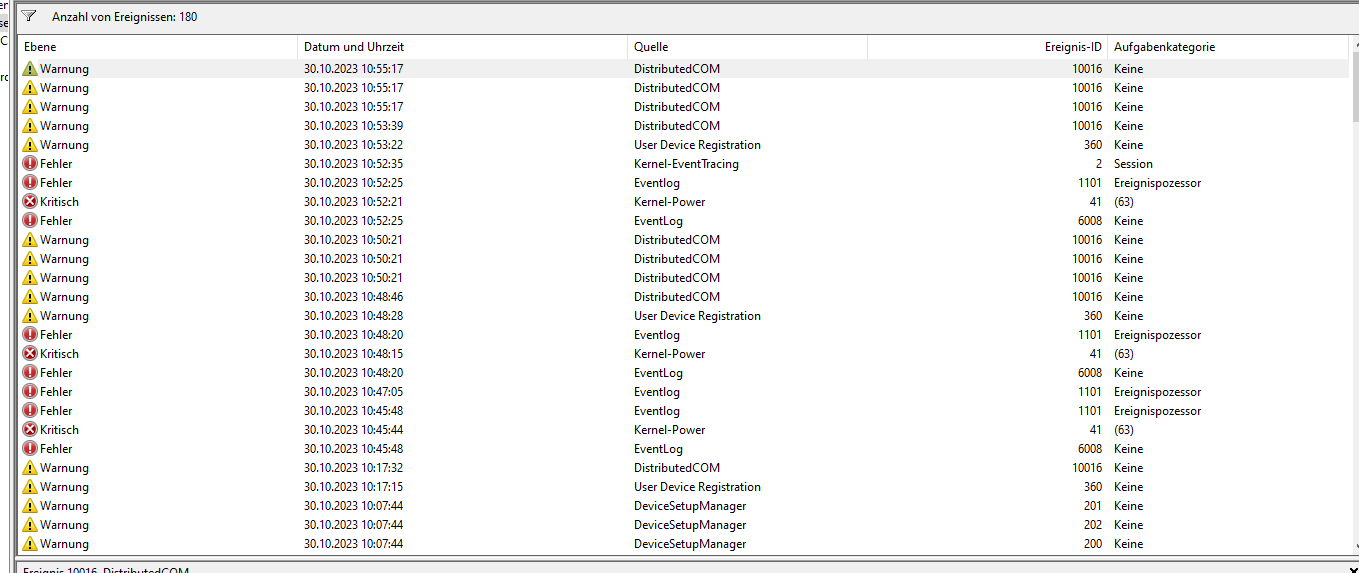

Win Ereignisanzeige liefert nichts Aussagekräftiges. Anbei ein Bild von CrystalDiskinfo zur SSD. Ich kann mit den Werten leider nichts anfangen, aber sie schauen in meinen Augen schlecht aus.
