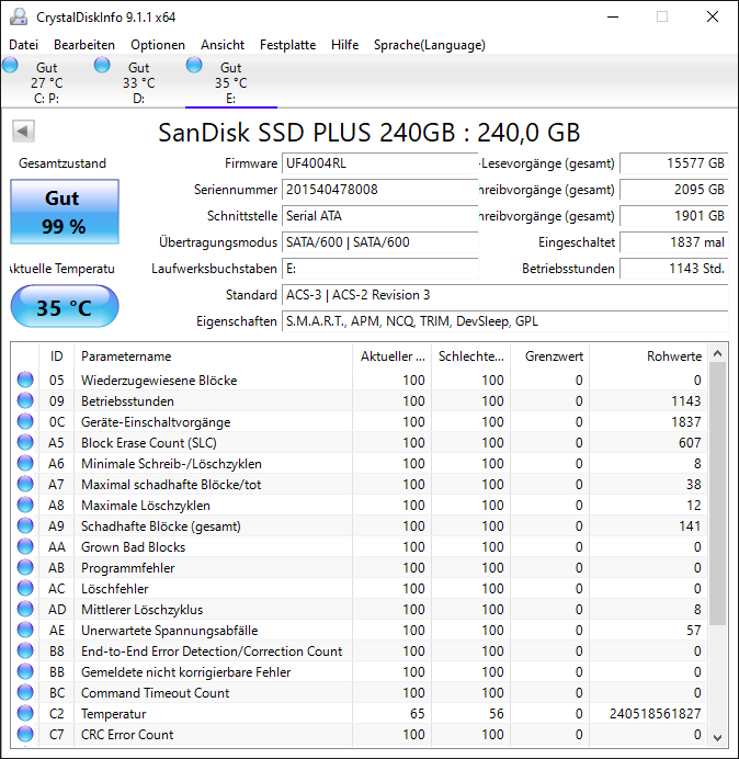

Win Ereignisanzeige liefert nichts Aussagekräftiges. Anbei ein Bild von CrystalDiskinfo zur SSD. Ich kann mit den Werten leider nichts anfangen, aber sie schauen in meinen Augen schlecht aus.

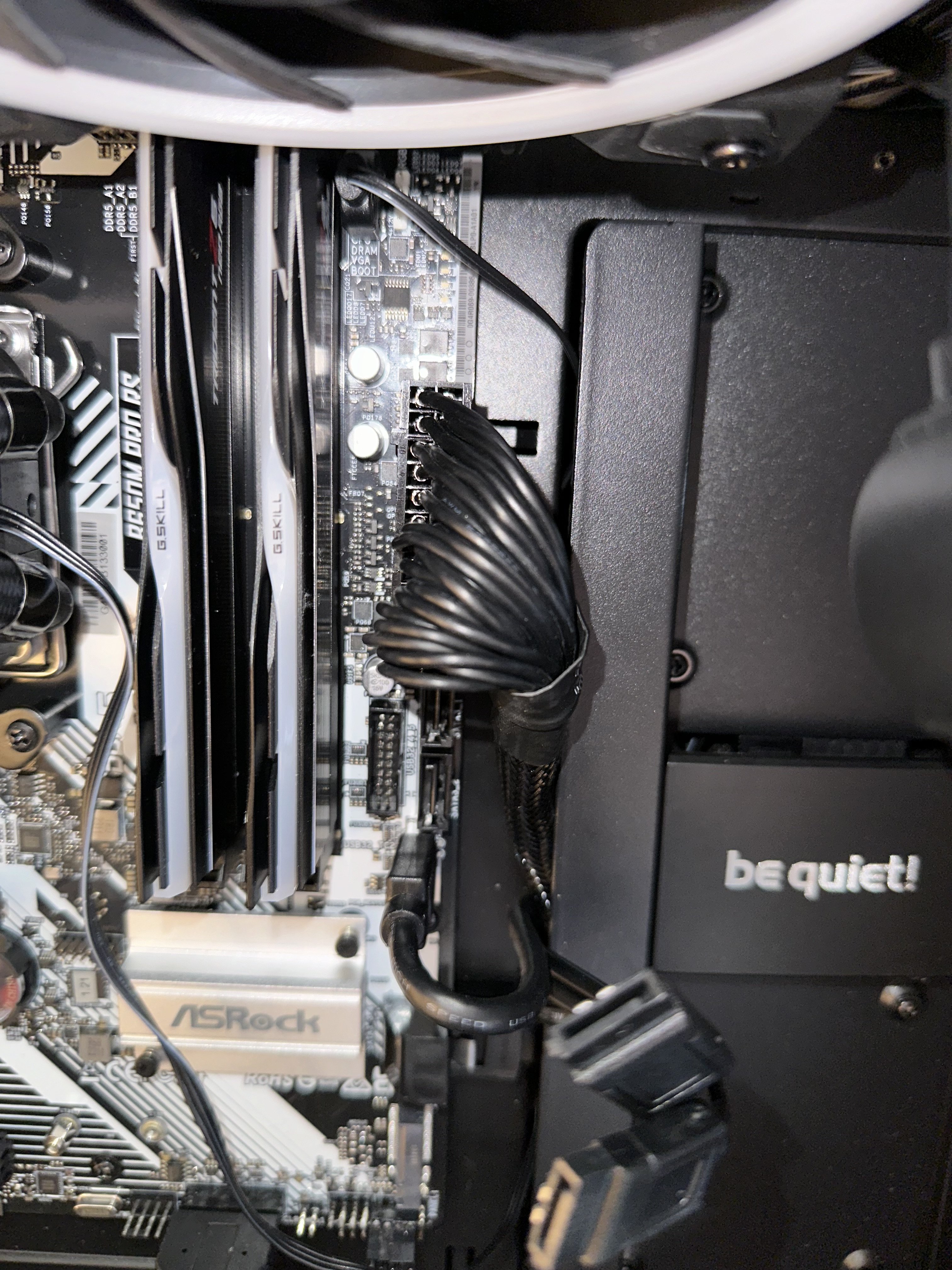

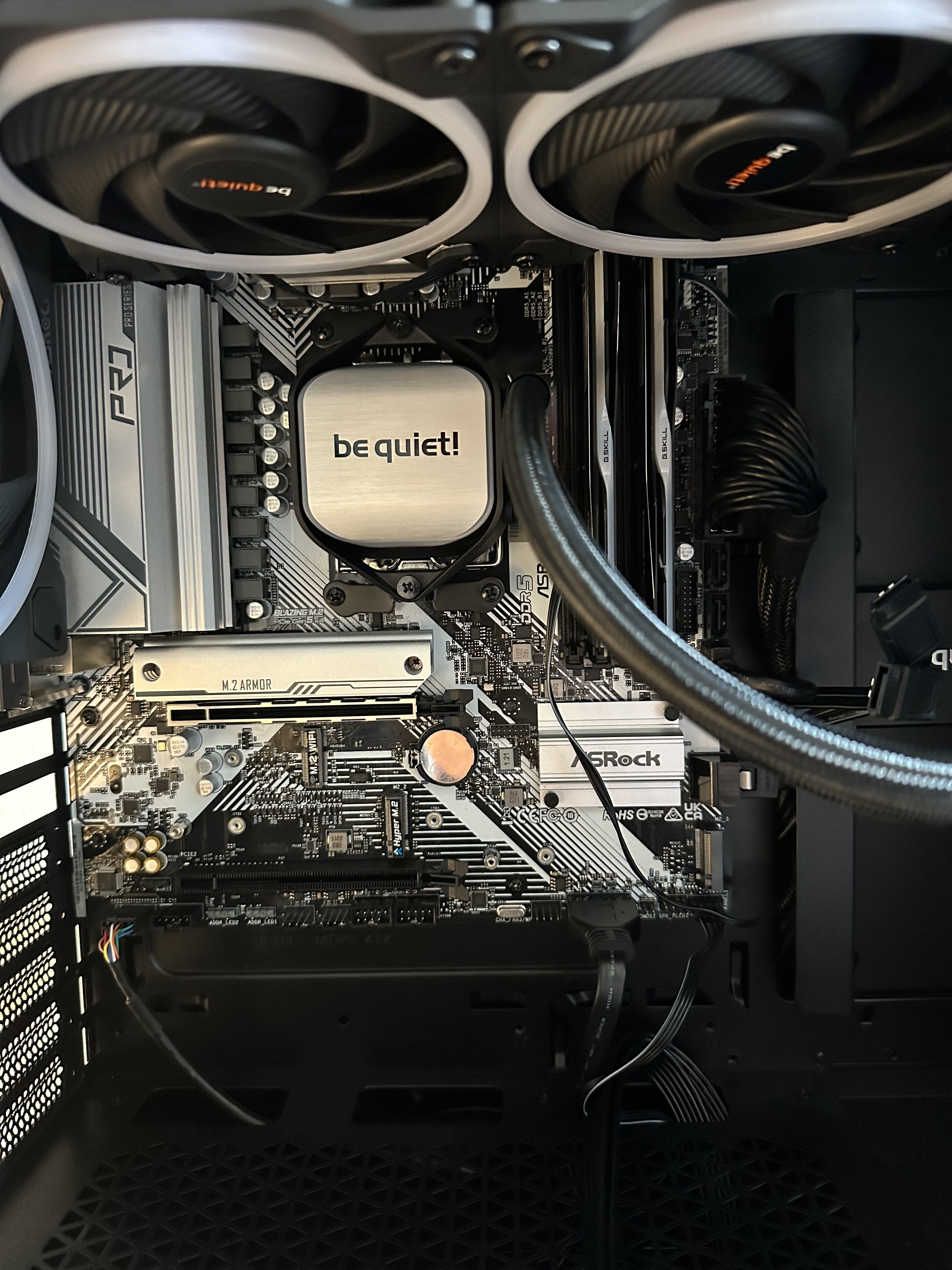

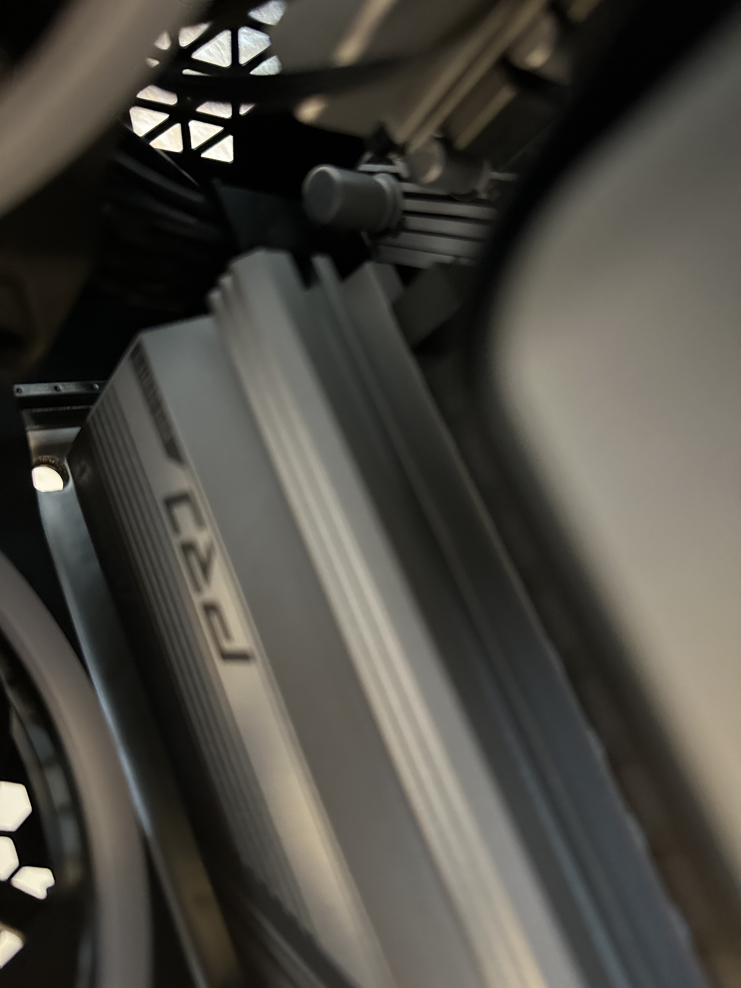

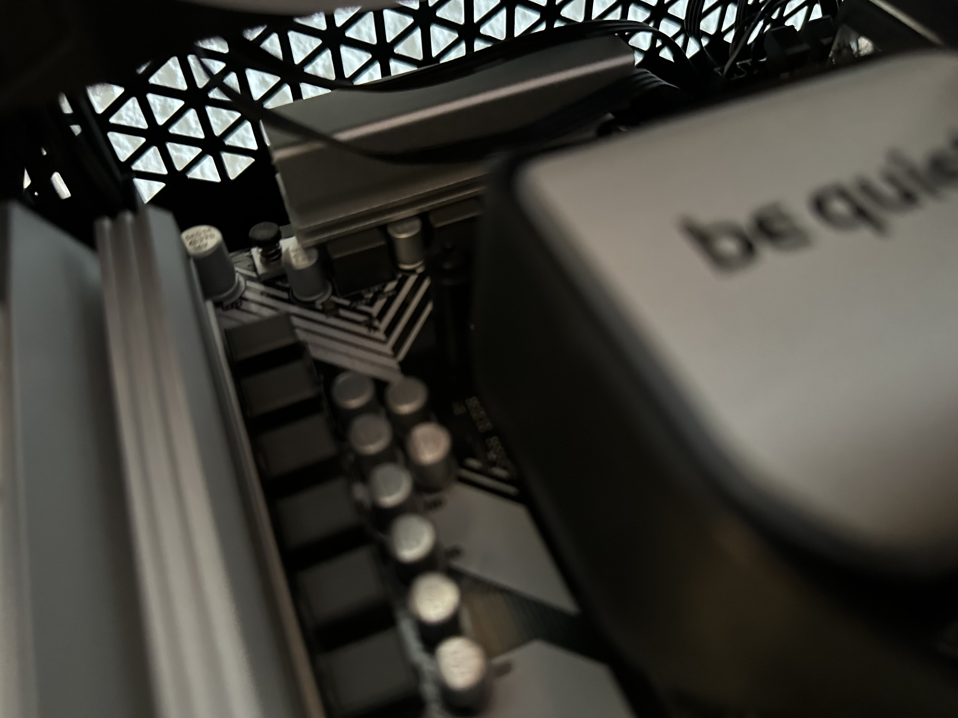

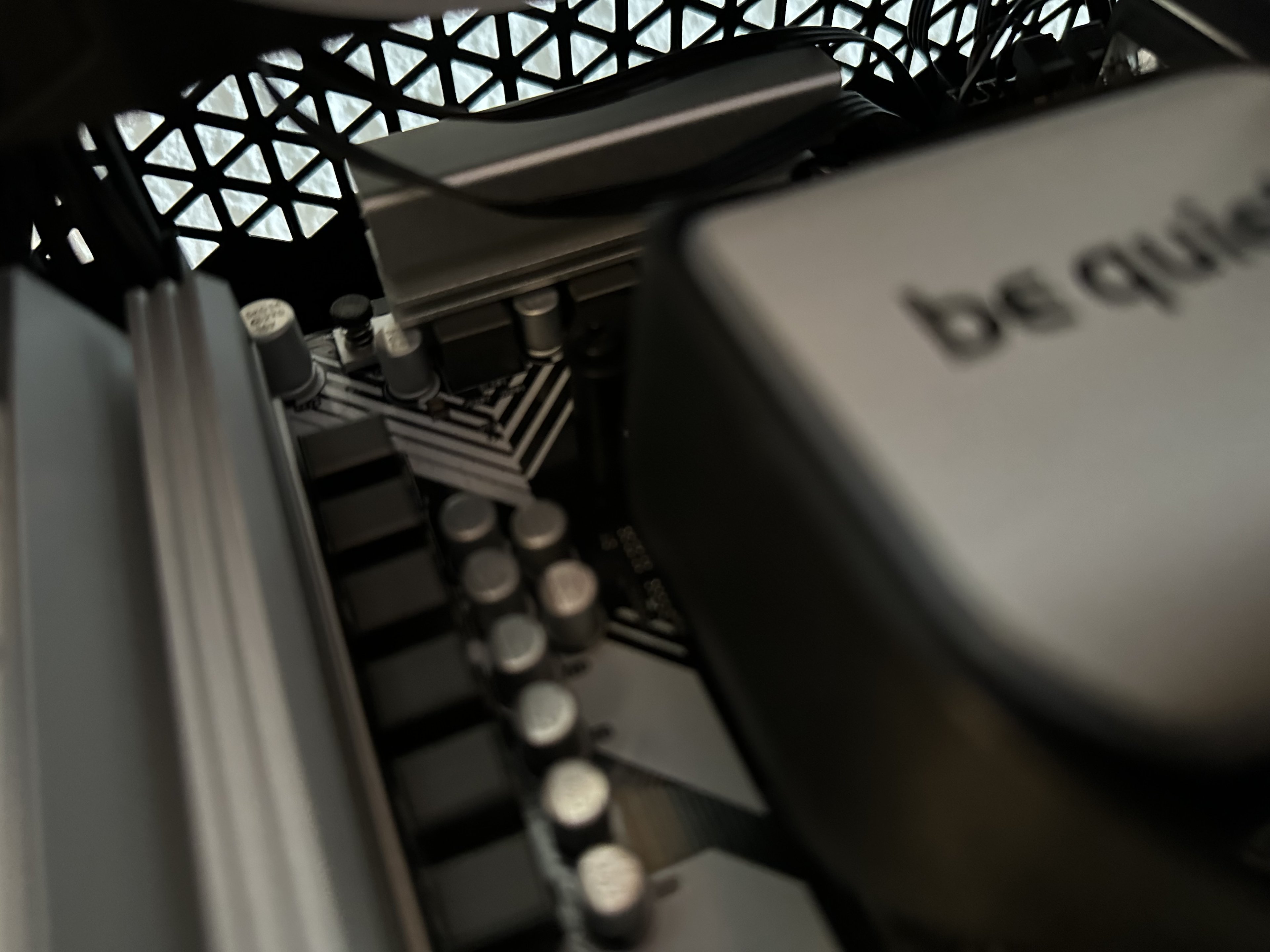

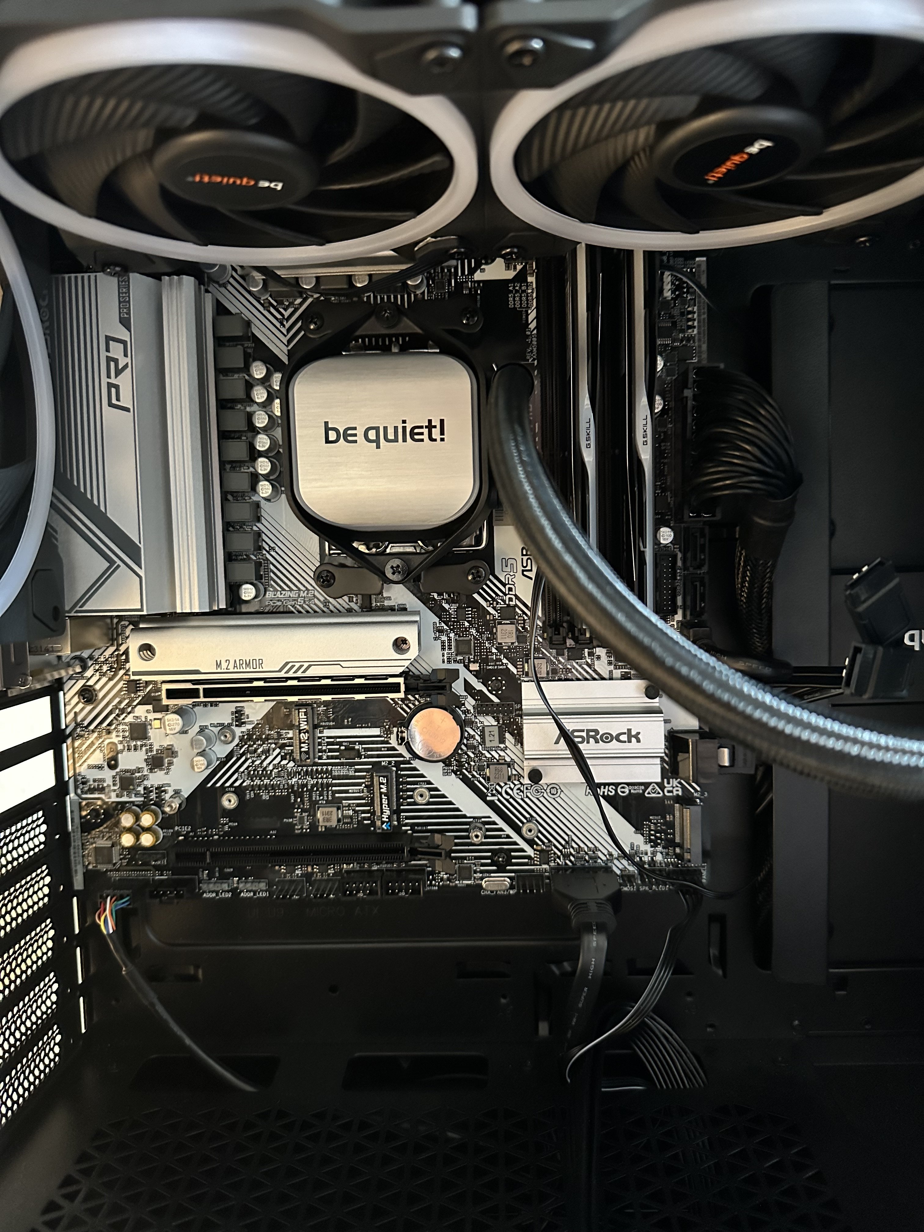

Wenn der PC schon im BIOS einfriert, dann ist das extrem. Verkabelung hast du alles korrekt gemacht und alle Stecker sitzen sauber? Fotos können hier helfen.
Ja, nachdem ich am Samstag das Netzteil neu gekauft hatte, habe ich auch alle Kabel gleich getauscht. Da müsste eigentlich alles passen. Fotos folgen aber. Ich glaube auch, dass selbst beim Neuaufsetzen von Windows diese Abstürze mit Neustarts passieren. Lässt sich aber halt schwer nachverfolgen, da das System da ja automatisch öfters neu startet.

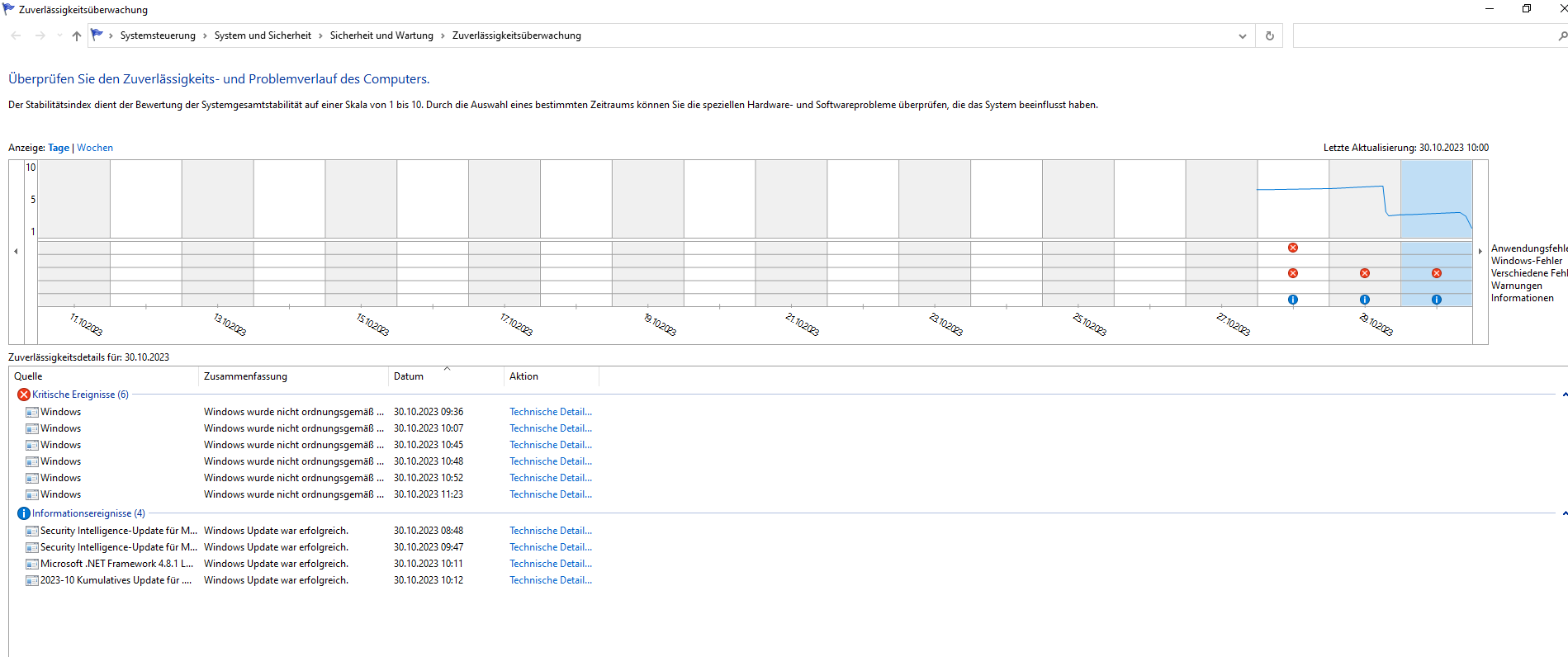

Was steht denn so im Zuverlässigkeitsverlauf und gibt es zufällig .dmp-Dateien unter C:\Windows\Minidump, die ggf. sogar zeitlich mit deinen Abstürzen zusammenpassen?
So viel zum MB. Am Netzteil kann man ja auch nicht viel falsch machen. Steckt alles fest.
Der Ordner Minidump existiert bei mir gar nicht. Anbei zuverlässigkeitsverlauf
klapproth schrieb:
Nette Laufzeit für die Festplatte. 10 Jahre bei 8h täglich?
Hatte mich auch überrascht, weswegen ich auch skeptisch auf die Platte schaue. Die war in einem Gewinnspiel PC drin und hatte ich übernommen. Hatte diese SSD eigentlich nur als Platte für Programme und hatte mein SanDisk 220 GB als Systemplatte genommen. Dachte eben, dass diese SanDisk vielleicht kaputt ist und habe die dann abgeklemmt und betreibe seitdem Windows auf diese Alten, aber auch nicht mit großem Erfolg ;)

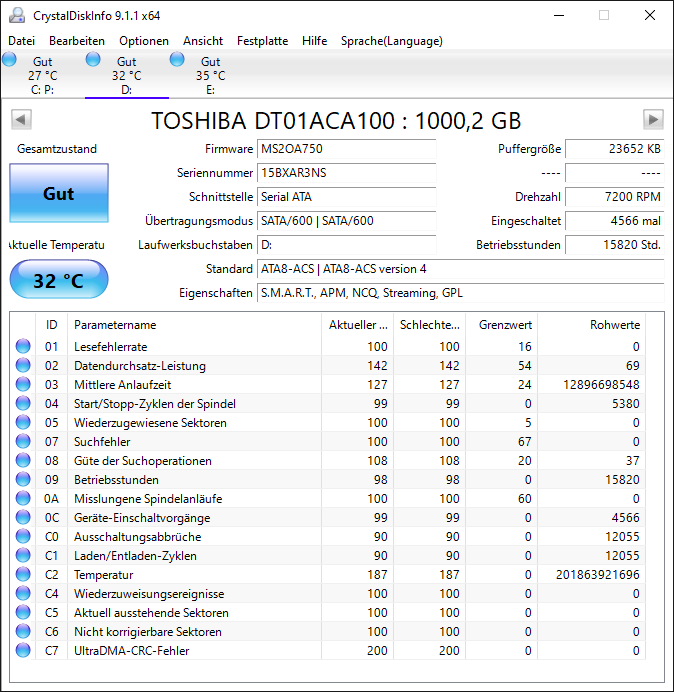

Edit: Der Vollständigkeitshalber anbei noch die Werte zu meiner SanDisk SSD und Toshiba HDD ( beide waren bis jetzt nicht angeschlossen)

Im Zweifel...okay. Da muss ich mich halt echt erst einlesen und bisschen mit beschäftige. Bei Linux bin ich nämlich sofort raus.
Mein Gedanke war jetzt, dass ich halt einfach noch mehr Geld ausgebe und mir eine neue SSD besorge und dort Windows aufspiele und die anderen Platten abklemme. Weil in meinen (unerfahrenen) Augen, kann es nur noch ein Festplatten-Defekt oder CPU sein, wobei CPU recht unwahrscheinlich ist. Ich meine Abstürze beim installieren von Programmen oder beim Wechsel in den Energiesparmodus...woher soll das denn kommen. Ich habs auch schon erlebt, dass beim Herunterfahren ein Absturz stattfindet und das System rebootet.
