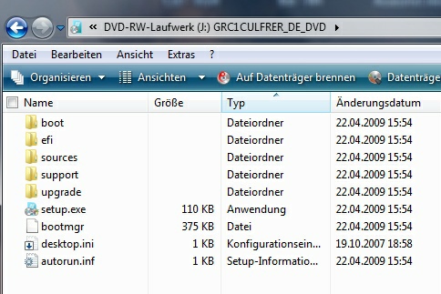

So sieht meine bootfähige RC1-DVD aus:
Wenn es bei dir immer so aussieht wie auf deinem Bild oben, dann machst du wohl doch was falsch. Möglicherweise war das bei der Beta egal und er konnte trotzdem booten; aber beim RC1 klappt das so wie du es machst, scheinbar nicht.
Normalerweise hast du eine Datei, dateiname.iso. Und im Brennprogramm sagst du dann, dass er dieses eine Image brennen soll. Wie das bei deinen genannten Programme funktioniert weiß ich nicht - sollte sich aber in der Hilfe finden lassen. Falls du Nero zur Hand hast, dann geht das über Rekorder | Image brennen.
