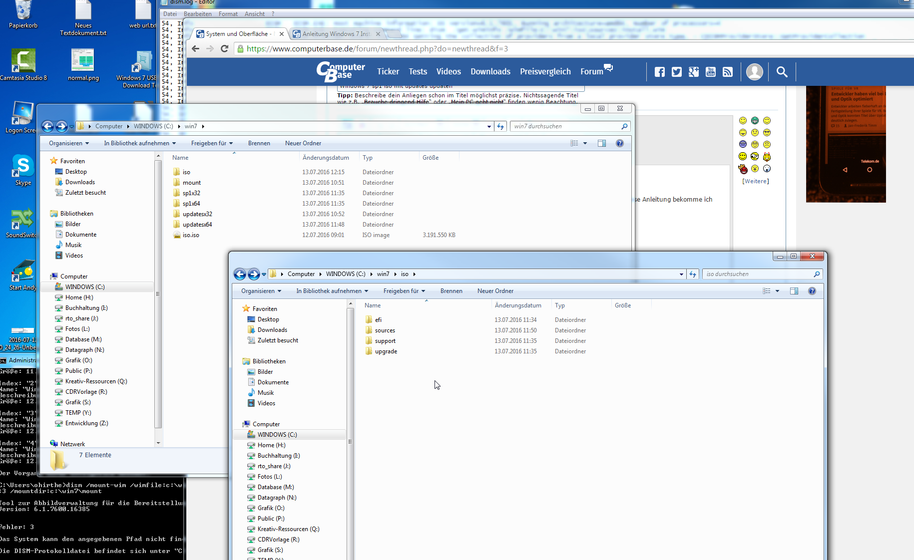

Ich möchte eine Windows 7 sp1 aktuell halten mit Sicherheit Updates. ....

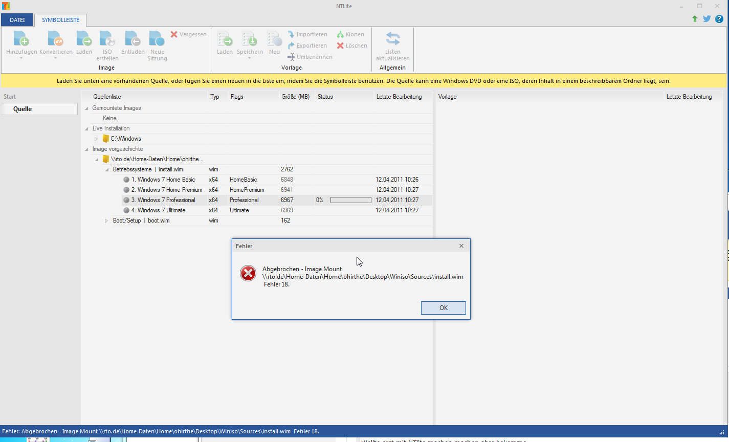

Wollte erst mit NTlite machen machen aber bekomme Fehler 18 sehe Bild

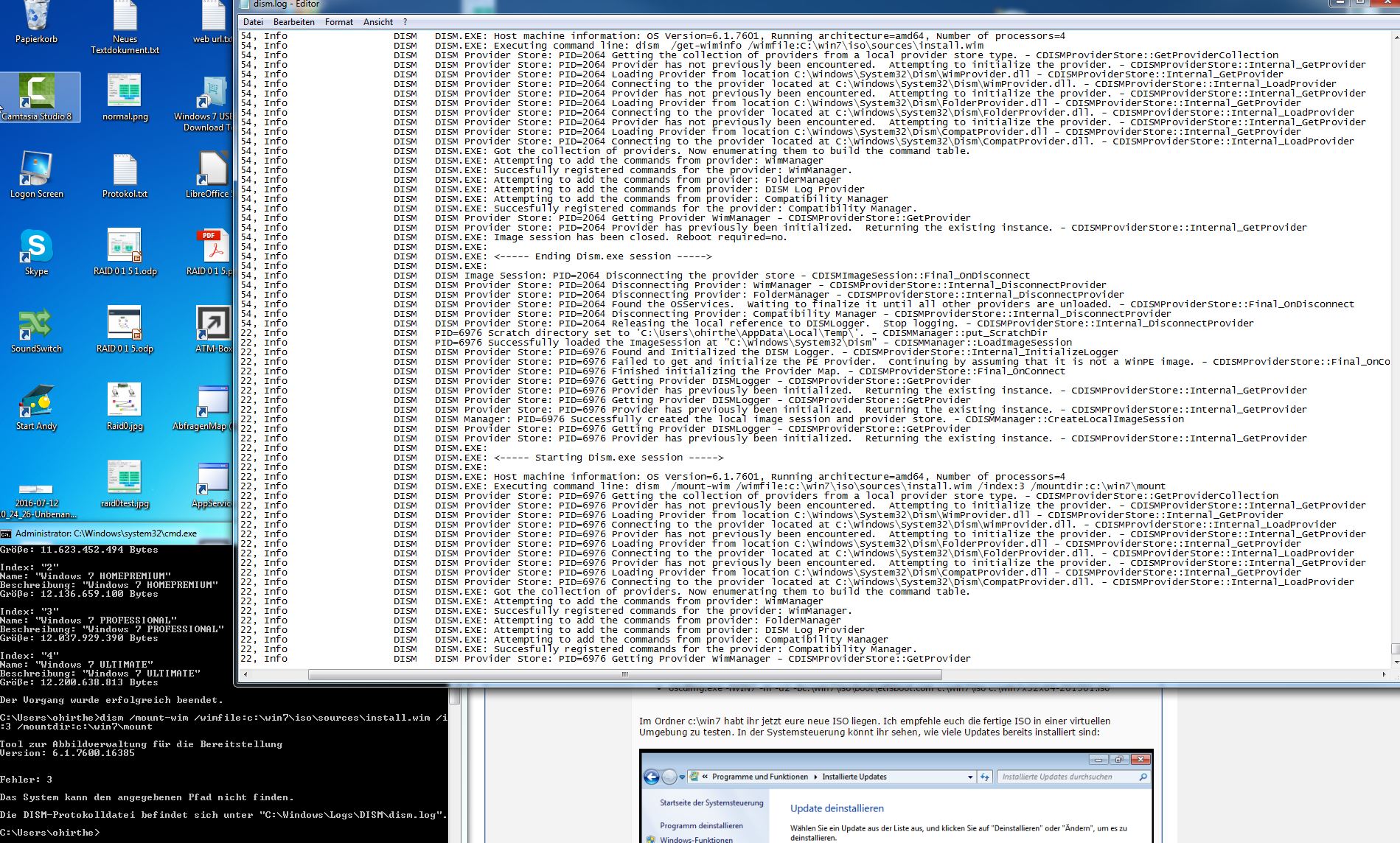

Dan habe ich versucht mit https://www.computerbase.de/forum/t...-aller-sicherheits-updates-erstellen.1446244/ diese Anleitung bekomme ich einen Fehler sehe Bild.
Ich habe schritt 2 ausgelassen weil sp1 ist ja schon in der iso vorhanden.
#aber wieso geht es nicht :/ ..
oder gibt es einen anderen weg ?

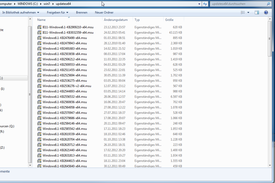

Meine auf war ist das ich ein windows 7 iso erstellen soll mit allen Sicherheit Updates...
Die windows 7 haben ich in form von ***.msu runtergeladen un in Ordner C:\win7\updatesx64 reingepackt

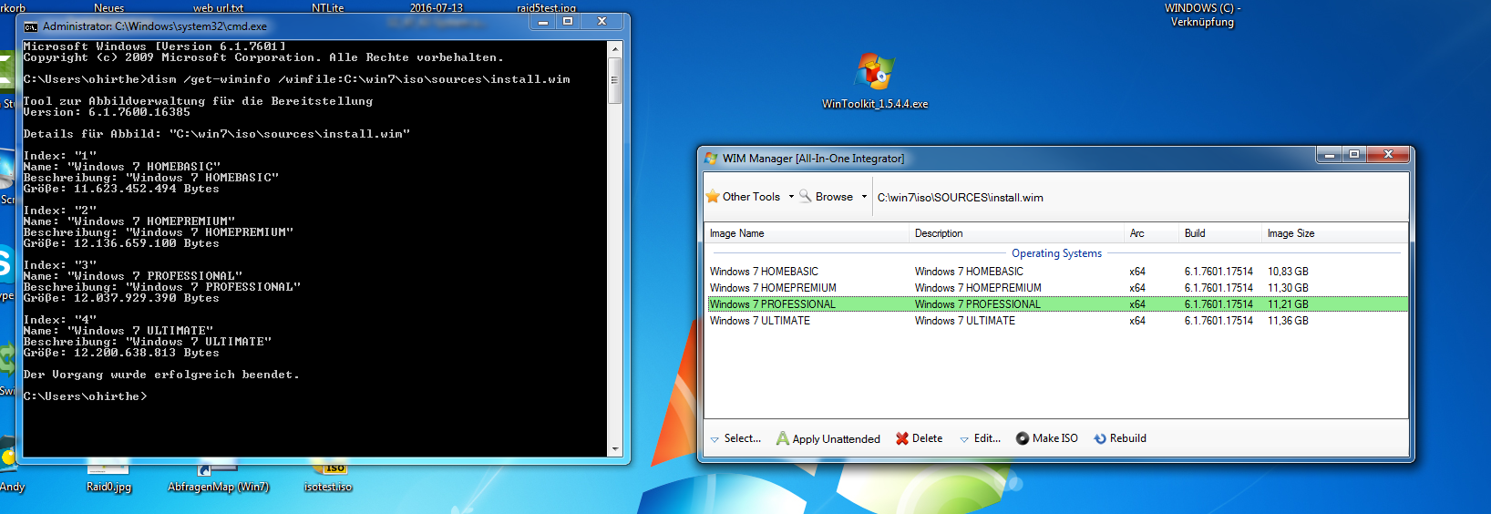

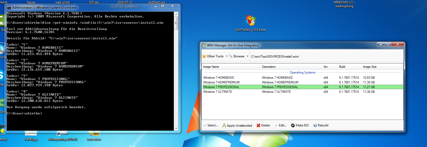

fangen wir mal vorne an. du hast eine iso da ist schon sp1 drin. zeig mal bitte einen screen der das zeigt (dass das sp1 auch in alle 4 versionen wirklich drin ist). geht zb mit wim manager
dann scheint deine dism.exe probleme zu machen. das passiert leider sehr häufig. ne erklärung habe ich damals vergeblich gesucht. aber was ich gefunden habe, war der tipp, dass man mehrere dism.exe auf dem pc hat. einfach mal ne andere probieren. und natürlich sicher stellen, dass wirklich diese oder jenen genutzt wird. auf die schnelle habe ich zwei gefunden:
c\windows\system32
c\windows\syswow64
Wie nutzte ich die andere dismis ?
könntest du mir das mal erklären ...sonst vielen Dank
also
Code:
C:\Windows\SysWOW64\Dism\DismHost.exe /mount-wim /wimfile:c:\win7\iso\sources\install.wim /index:2 /mountdir:c:\win7\mount
C:\Windows\SysWOW64\Dism\DismHost.exe /image:c:\win7\mount /add-package /packagepath:c:\win7\updatesx64\
C:\Windows\SysWOW64\Dism\DismHost.exe /unmount-wim /mountdir:c:\win7\mount /commit
Danke dir aber
Code:
C:\Windows\System32\Dism\dism.exe /get-wiminfo /wimfile:C:\win7\iso\sources\install.wim
C:\Windows\System32\Dism\dism.exe /mount-wim /wimfile:c:\win7\iso\sources\install.wim /index:3 /mountdir:c:\win7\mount
C:\Windows\System32\Dism\dism.exe /image:c:\win7\mount /add-package /packagepath:c:\win7\updatesx64\
C:\Windows\System32\Dism\dism.exe /unmount-wim /mountdir:c:\win7\mount /commit
geht auch nicht :/
und System64 gibt es gar nicht :rolleyes: zumindest bei mir
ansonsten danke für deine Hilfe :)
