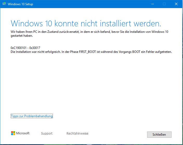

Genug Platz ist vorhanden.BlubbsDE schrieb:Und dafür sorgen, dass genug Platz auf Laufwerk c: frei ist. Mindestens 15 GB. Eher deutlich mehr. Je nachdem, was Du so installiert hast.
Beim Deinstallieren von DiskCryptor kam direkt ein Fehler das beim Löschen des Treibers ein Fehler aufgetreten sei. Dann lief die Deinstallation weiter. Also ist der Treiber ja wohl nicht gelöscht, welcher den Fehler verursacht?
Nachtrag 18:10 Uhr:
Ich fass es nicht, das Update lief ohne Fehler einwandfrei durch!
Vielen Dank für den Hinweis mit DiskCryptor!!!

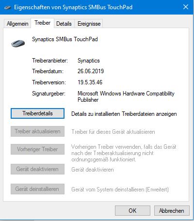

Passt zwar nicht hier her, aber ich habe nun das Problem, dass die Gestensteuerung vom Touchpad fürs Scrollen nun falsch herum ist. Also ich muss nun um nach unten zu scrollen, mit zwei Fingern nach oben wischen.
Vor dem ersten Neustart war in den Systemeinstellugen noch eine Einstellmöglichkeit, die nun aber Verschwunden ist.
Hat da jemand eine Idee?

Systemsteuerung, also wirklich die alte Systemsteuerung öffnen und dort in Maus stöbern. Vielleicht ein Reiter mit Synaptics, wo du spiegeln kannst.
Die alte Systemsteuerung: Windows-Taste drücken und Systemsteuerung als Wort tippen.

Der Reiter Synaptics fehlt leider nun bei der Maus...
Nachtrag 20:36: es ist der aktuellste Hersteller Treiber scheinbar installiert. Der Treiber von dem Laptop Hersteller lässt sich deshalb nicht installieren.
Muss ich wohl jetzt einfach damit leben...
(Nachtrag)

@Nik916
windows-taste+X -> geräte-manager -> mäuse und andere zeigegeräte -> "dein touchpad gerümpel" <- rechtsklick -> eigenschaften -> treiber -> vorheriger treiber.
falls das bei dir nicht funzt, wiederhol die ganze leier bis auf den letzten schritt, ---> deinstallier die treiber und installier sie neu bzw. lass sie von windows neu installieren. (versuch beides)
es ist zwar bekannt, dass es bei win10 1903 probleme gibt mit diversen touchpads und an lösungen wird auch bereits gearbeitet, aber dein problem mit spiegelverkehrter gestensteuerung fällt da nicht hinein.
soll heißen: deine seltsamen geschichten sollten recht einfach zu beheben sein - wenn nicht, dann komm endlich mal mit infos rüber, mann
genaue bezeichnung des laptops? (oder bin ich blind und hab das übersehen? dann --> sorry)
lg
lg

Ich war gestern wegen der Hitze zu faul zu antworten. Aber ja, Laptop Modell wäre interessant und vielleicht sogar die Hardware-ID (ven_ dev_) des Touchpads aus dem Geräte-Manager. Wo ich es lese, ich hatte auch schon ein Laptop, wo nach einem Update die Scroll-Funktion nicht mehr ging. Wie perfid sagt, half erstmal "Vorheriger Treiber" oder direkt was von Synaptics.

Nik916 schrieb:Die Installation brach kurz vorm Ende mit der Fehlermeldung auf dem Bild ab.
Gäbe es ein anderes Betriebssystem von einem anderen Hersteller würde ich aus Frust umsteigen
hier genau das gleiche, ich geh jetzt erstmal auf 1809, zum erbrechen ist das seit w10, jedesmal ein gesch*ss

Dummerweise funktioniert der Synaptics Treiber erst wenn ich nach einem Systemstart in die Synaptics Einstellungen gehe. Vorher ist die Scrollfunktion immer falschherum...
perfid
- Jan. 2015
- 1.360
dabei kann ich dir leider keine lösung auf dem silbertablett präsentieren, weil ich natürlich keinen dunst hab, wie und was da bei dir genau abläuft mit deinen touchpadtreibern ... (um das flott zu fixen, müsstest du mir das gerät schon mal ein paar minuten vererben.Nik916 schrieb:Dummerweise funktioniert der Synaptics Treiber erst wenn ich nach einem Systemstart in die Synaptics Einstellungen gehe. Vorher ist die Scrollfunktion immer falschherum...
hmm ... könnte es vielleicht irgendwie daran liegen, dass z.b. die synaptics treiber im windows autostart nicht ordentlich geladen werden? ich würd mal in diese richtung alles durchchecken ...
aus dem kopf heraus is sowas schon ziemlich schwer zu knacken, sorry ... ich bin leider alt und hab viel vergessen.
falls mir was einfallen sollte, meld ich mich.
grüße
