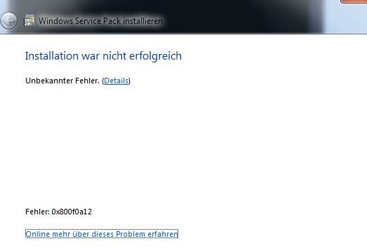

Shinobi111 schrieb:Ich habe das Problem, dass ich es gar nicht installiert bekomme(siehe Anhang)
Hat jemand das u.g. Problem beheben können? Die Tipps von Microsoft helfen auch nicht....
Google hilft hier sehr wohl weiter: http://www.winsupportforum.de/forum...ows-7-sp1-32bit-fehlermeldung-0x800f0a12.html
Den Fehlercode 0x800f0a12 gibt es wohl häufiger im Zusammenhang mit diversen Versionen des SP1 für 7.

Shinobi111
- Nov. 2006
- 1.320
@ anzensepp1987
Hab es gerade gelößt bekommen mit einen anderen Hinweis:
cmd => Diskpart => automount enable
Das wars. Keine Ahnung warum es bei mir deaktiviert war oder was es bringen sollen aber vllt. hilft es den Einen oder Anderen der Hinweis.
