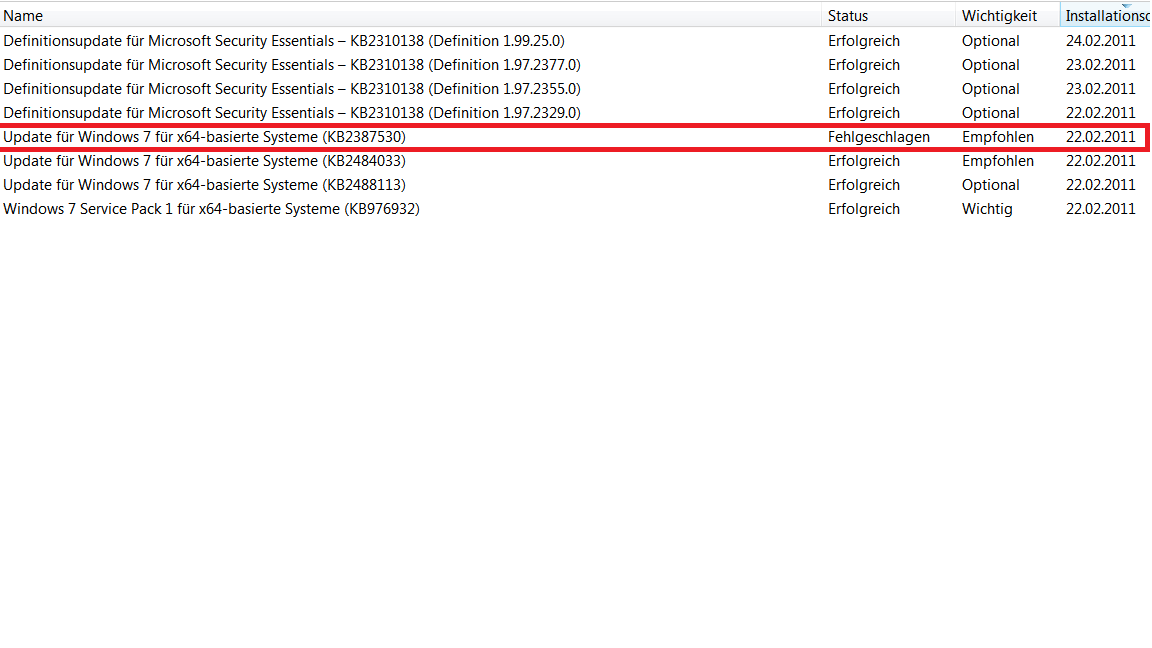

nochmal zum KB 2387530
dieses Update muss unbedingt vor dem SP installiert werden!
Ich habe (wie im Englischen MS Forum beschrieben) eine Systemwiederherstellung vor dem Update gemacht( was tatsächlich auch proplemlos klappte ;) ) und dann erst das update und dann das SP installiert.
Im Forum behauptet jemand IM SP ist eine neuere version des updates erhalten und deshalb wird das update abgelehnt..wenns so ist dann: wayne...
quelle:
http://social.answers.microsoft.com/Forums/en-US/vistawu/thread/3d6cb6de-87c9-4c71-8c22-506ad05be369
"One of the files updated by KB2387530 is Wcncsvc.dll, it is updated to version 6.1.7600.16661 by this update.
Service Pack 1 updates this file to 6.1.7601.17514, therefore if this KB update is in queue after SP1, it would attempt to update it to a lower version, which cannot be done. Hence - FAIL. LOL."

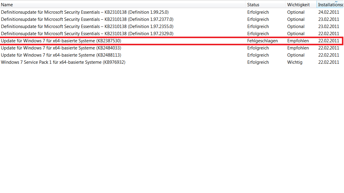

Mir wurden zwar 4Dateien zum Download über WU angeboten,doch aus irgend einem Grund, wollte dieses KB 2387530 nicht mit machen.Denn unmittelbar nach Neustart des Rechners,versuchte WU dieses nachzuholen,doch da ich noch nicht Online war,machte das KB...winke winke und war weg.
SP 1 ist zwar drauf,jedoch ohne dieses KB...
Im Updateverlauf wird es mir auch als Fehlgeschlagen(siehe Pic) mitgeteilt,doch lässt es sich auch Manuell nicht zur Kooperation überreden.:D
Wenn es so sein sollte,dann hat es sich ja mit dem KB 2387530 erledigt.
