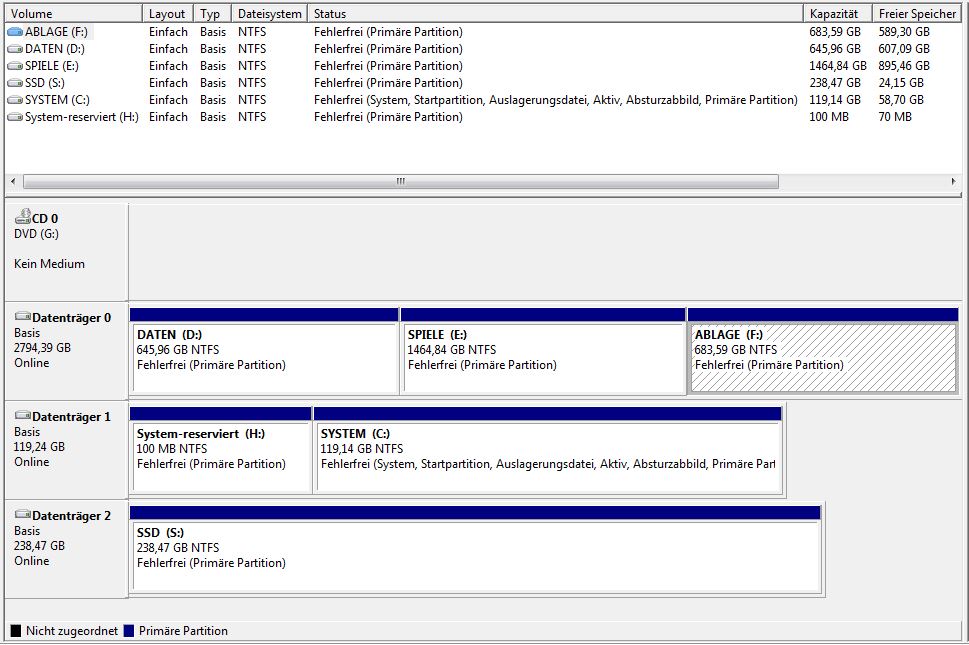

Und hier meine Datenträgerübersicht:
Von daher verstehe ich überhaupt nicht, das meine Spiele-Partition bei einem Systemabbild ein System-Laufwerk vorgibt zu sein.
