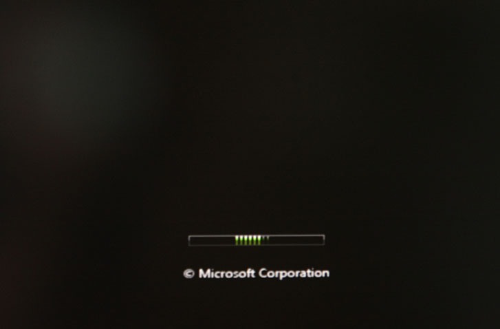

Ich wollte mein Windows neu aufsetzen und habe im Setup die C Partition gelöscht. Da dies ziemlich lange gedauert hat, hab ich mir gedacht, dass sich der PC aufgehängt hat und habe ihn deswegen Power off/on neugestartet.
Beim Neustart, wurde ich nicht mehr gefragt ob ich von der DVD starten will oder nicht. Er blieb, dann beim Screenshot 1.jpg hängen.
https://www.computerbase.de/forum/attachments/1-jpg.198513/

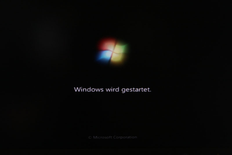

Ich habe die Festplatte abgehängt und Windows auf eine andere Festplatte installiert. Als ich die Festplatte wieder angehängt habe mit eingelegter DVD, wurde ich zwar gefragt ob ich von der DVD starten will oder nicht, jedoch blieb das Ergebnis daselbe (1.jpg). Wenn ich nicht von der DVD starte erhalte ich das Ergebnis in 2.jpg (obwohl die Startpartiton die funktionierende Windwospartition ist).
https://www.computerbase.de/forum/attachments/2-jpg.198514/

Ich habe jetzt probiert, dass ich im abgesicherten Modus starte, aber er bleibt wieder hängen.
der letzte Eintrag ist: "Geladen: \Windows\system32\DRIVERS\CLASSPNP.SYS"
