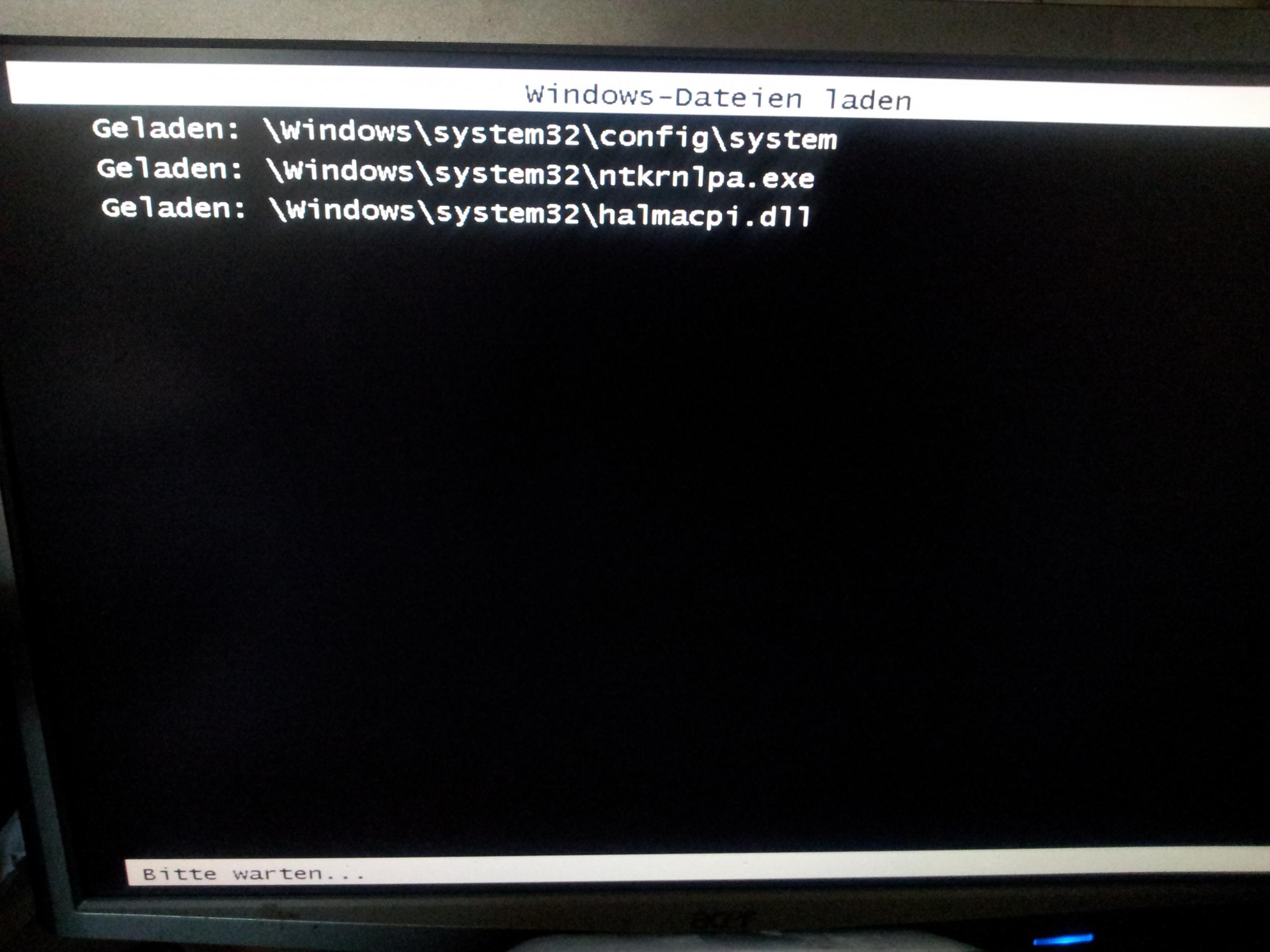

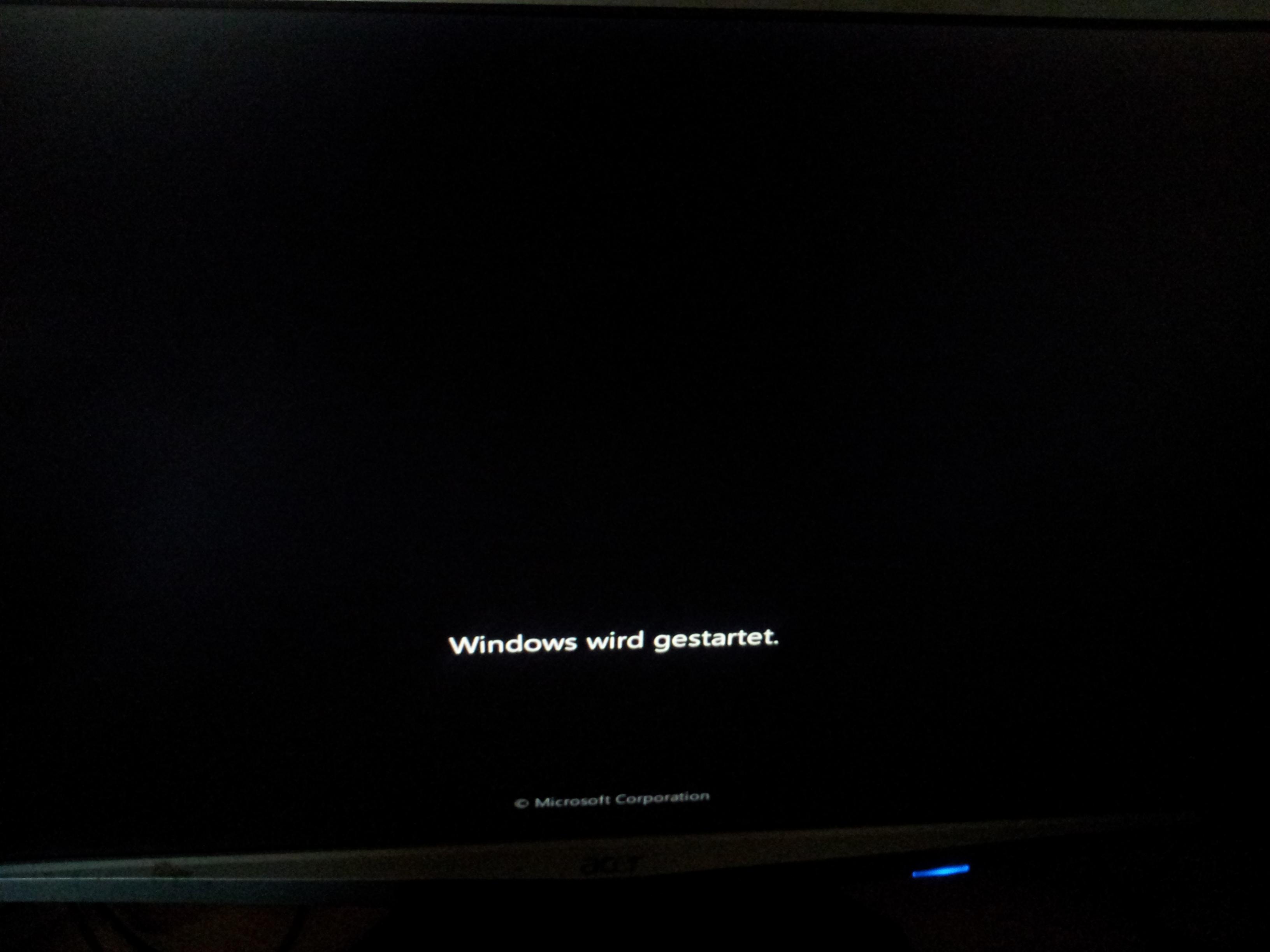

Nach einer Virusinfektion und bereinigung durch Microsoft Essentials startet Windows 7 nicht mehr. Es kommt nur "Windows wird gestartet", ohne die Animation. Abgesicherter Modus geht auch nicht. Es werden nur 3 Sachen angezeigt : "...config\system","ntkrnlpa.exe" und " halmacpi.dll". Starthilfe und Reperatur halfen auch nicht. Systemwiederherstellung ging auch nicht. Was kann ich noch tun ?

An sich ist ja die Sache mit der Boot-Wiederherstellung schon richtig, aber da ist wohl noch mhr schepp. Siehe das hier:
Da hat es wohl auch die Registry erwischt.
Da kann man nur noch Bootrec versuchen (Wie du ja schreibst) und hoffen, dass die Systemreparatur eine Sicherung der Registry wiederherstellen kann.

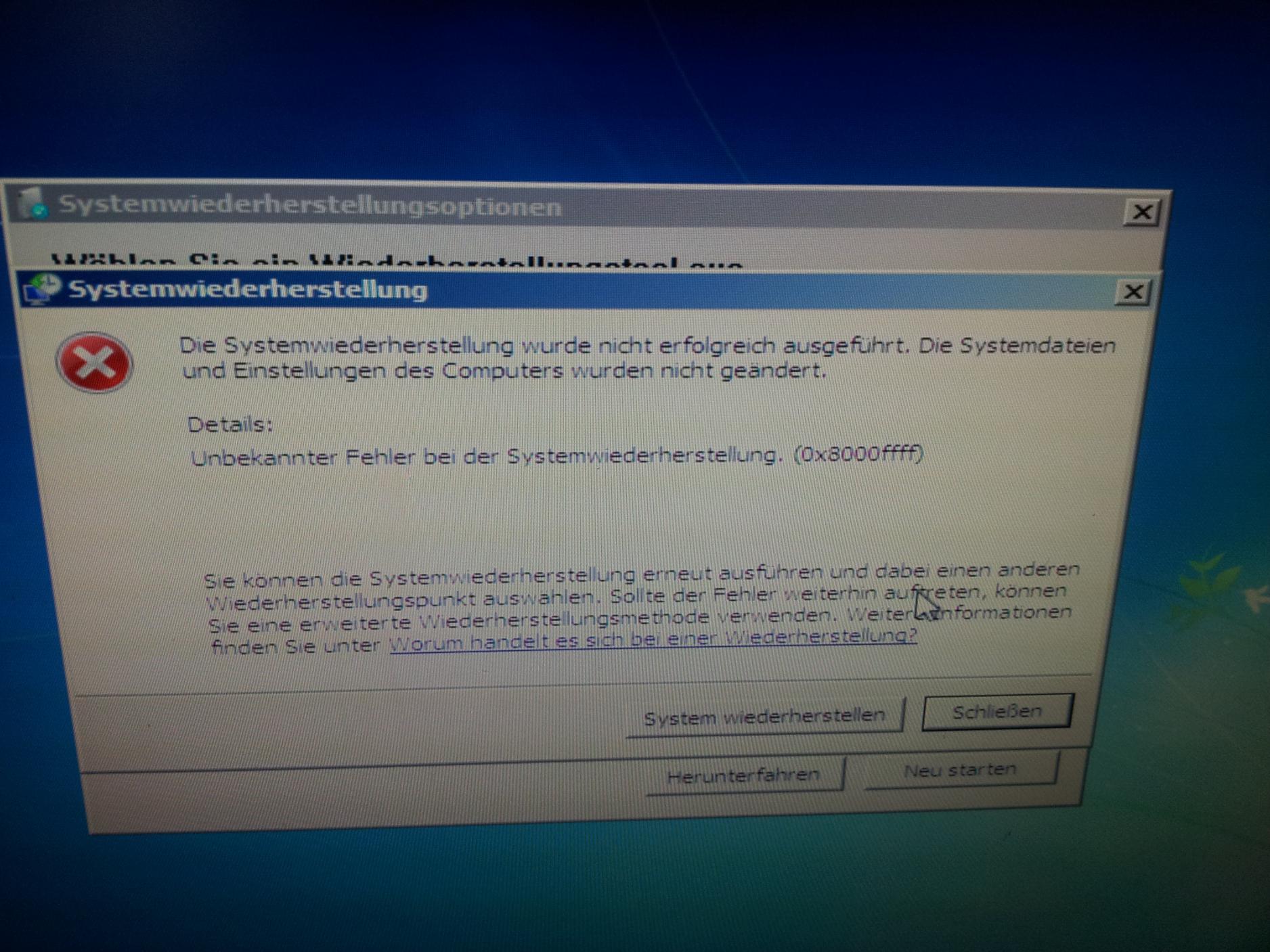

Hab mal Bilder vom normalen Start, abgesicherten und der Systemwiederherstellung gemacht.
Versuche jetzt mal den Tip von clezi1988.
Vielen Dank, an alle. Der Tip von clezi1988 hat geholfen. Lasse zur Sicherheit nochmal nen vollständigen Scan durchlaufen.

Achso, lediglich ne Meldung, was geladen wurde, ich dachte, da läge der Fehler.
