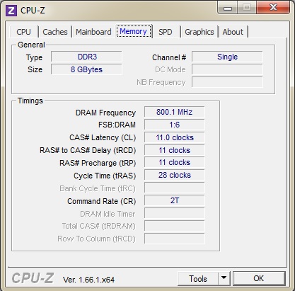

Hi,
ja CPU Temp dachte ich auch schon er sitzt nach dem Einsenden des Mainboards ohne Paste drauf aber ich hab die CPU TEMP noch nie über 50° gesehen und das sollte ja eig kein Problem sein oder?

Ist das so ok?
das bräuchte ich noch, nachdem dus gepostet hast machst du aber ganz schnell wärmeleitpaste drauf...

ich stell mal auf full memory dumps um, habe parallel im bios mal das XMP Profil 1.2 für den RAM fest eingestellt. ich bin gespannt :)
thx wenn ein neuer dump kommt werte ich den mal aus und poste es hier. Ich glaube die alten machen keinen sinn da ich ja jetzt schon was verändert habe.
so leider hatte ich heute im leerlauf wieder einen bs... es hat vorher aber echt lange gehalten ...
