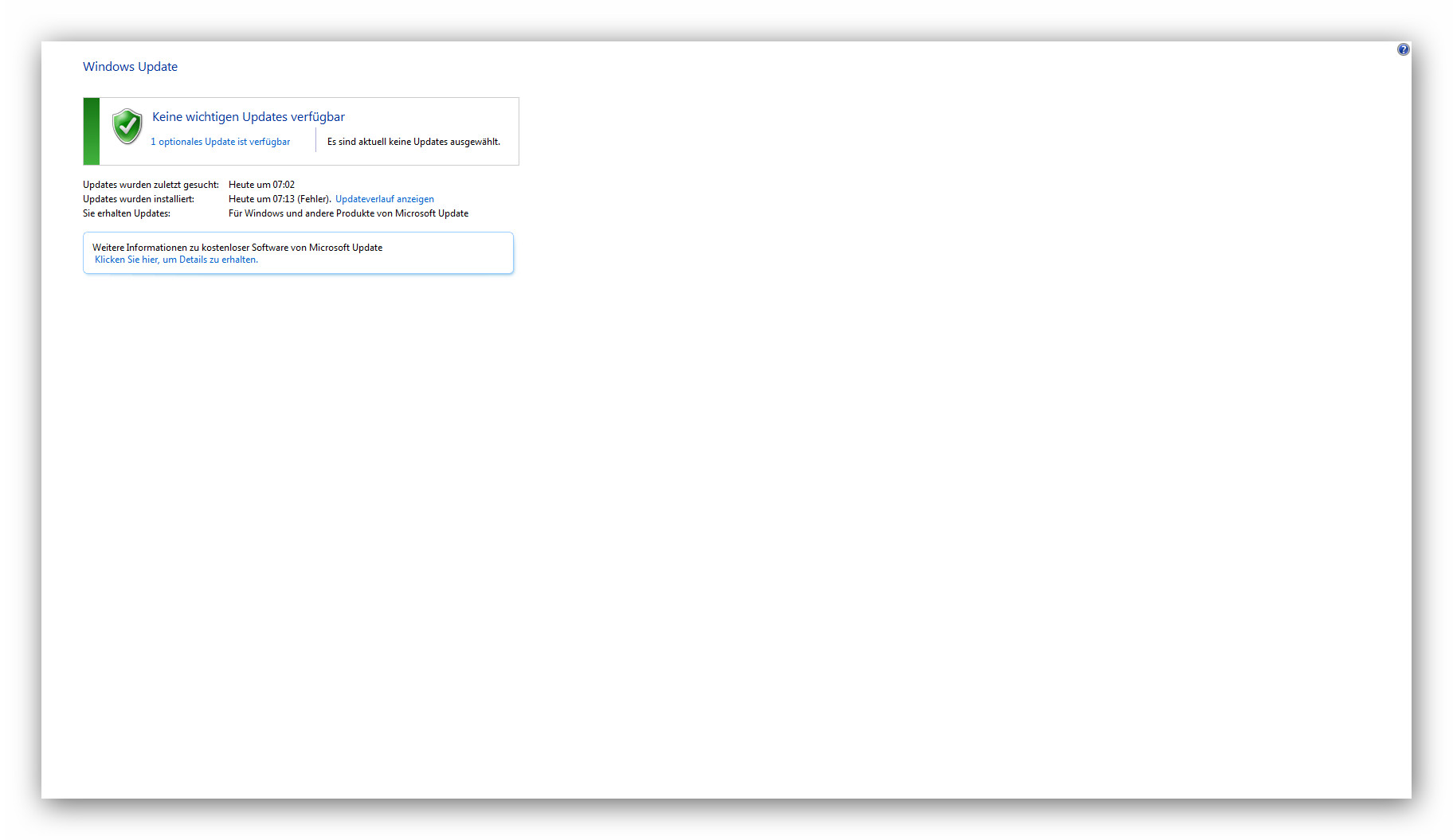

mittlerweile ist dies jedoch behoben, also würde ich vermuten, dass du noch nicht die neuesten updates über microsoft update installiert hast?
-andy-
Doch, ich habe alle Updates, bis auf den Zune Musik Player oder so...

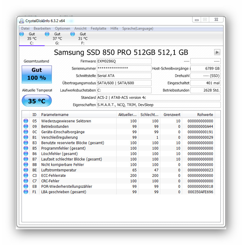

prüfe mal deine HDD mit Crystaldiskinfo ob da was faul ist
Ich kenne mich mit den Werten leider nicht aus.
Hier mal ein Screenshot.
mit der SSD sieht alles gut aus

solche Fehler hatte ich auch mal da war das SATA Kabel defekt
Würde man das nicht an den Werten von CDI sehen?
