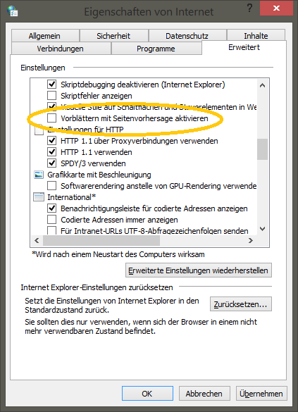

Dieses Feature ist im Standard aktiviert und bleibt auch durch alle Maßnahmen aktiv die hier im Strang bisher aufgelistet worden sind (Datenschutz-Haken entfernen, Verlauf-Speicher runtersetzen, Verlauf löschen etc).
Man kann es aber in den Gruppenrichtlinien abschalten (die in Windows-Home so aber nicht zugänglich sind, sondern nur in Windows Pro und Ultimate):
auf den Startknopf klicken, gpedit.msc eintippen, rechtsklick und als Admin starten, Benutzerkonfiguration, Administrative Vorlagen, Windows-Komponenten, Internet-Explorer, Internetsystemsteuerung, Seite "Erweitert", jetzt im rechten Fenster das 6.Element von oben doppelt anklicken ("Vorblättern mit Seitenvorhersage deaktivieren"), "Aktiviert" anklicken, OK
Laut Beschreibung gilt diese Funktion aber erst ab Internet-Explorer 10 und nur ab Windows 8 und dort auch nicht in der Desktop-Variante, sondern in der Metro/Screen-Variante.
Ich vermute aber, durch die Patches wurde diese Funktion auch für Windows 7 nachgerüstet.
Warum sollte es in den Gruppenrichtlinien von Windows 7 auch sonst dieses "Feature" geben, wenn es erst ab Win8 gilt?
In der Win7-Registry gibt es auch nicht den passenden Schlüssel:
HKEY_CURRENT_USER\Software\Policies\Microsoft\Internet Explorer\FlipAhead
Warum aber kann man es dann in den Gruppenrichtlinien konfigurieren?
Und warum ist das so tief versteckt?
Was hat dieses FlipAhead-Feature mit der GUI zu tun (Metro/Desktop)?
Prinzipiell mal gar nichts, also ist anzunehmen, dass dieses Feature immer aktiviert ist und man es in der Desktop-Variante auf normalem Wege eben überhaupt nicht abschalten kann (außer über die Gruppenrichtlinien), weil Microsoft den entsprechenden Schalter nur in der Metro-GUI eingebaut hat.
Lies bitte Post #79 noch mal. Dort habe ich längst erklärt wie man das deaktiviert ;)
Eine falsche Annahmen deinerseits
Dieses "flip ahead with page prediction" heißt auf deutsch:
"Vorblättern mit Seitenvorhersage"
Das ist normal. Hat ja auch nichts mit dem Feature zu tun. Das ist Einstellungsache für den Browser und hat erst mal nichts mit den Sprungleisten bzw zuletzt verwendeten Dateien zu tun.
Daher habe ich doch geschrieben, dass es klar ist, warum MS die Aktivitäten im Verlauf des Browsers wissen will ;)
Warum so kompliziert?
Wie gesagt, Im Browser direkt ;)
Du meinst also:
Internetoptionen, Reiter "Erweitert", Abschnitt "Browsen":
[_] "'Vorgeschlagene Sites' aktivieren" (Haken entfernen)
[_] "Sites und Inhalt im Hintergrund laden, um die Leistung zu optimieren" (Haken entfernen)
Diese beiden Optionen (oder nur die letzte ?) entsprechen "FlipAhead" und dieses Feature lädt auch die lokale History (auch die Namen der lokal benutzen Dateien! Frechheit) hoch zu Microsoft.
Diese beiden Features hatte ich bereits abgeschaltet, aber dennoch war in meinen Gruppenrichtlinien die Option "Vorblättern mit Seitenvorhersage deaktivieren" nicht aktiviert.

Das Kästchen das ich meine ist das um welches es die ganze Zeit geht.
Und genau so nennt sich auch der Punkt.
Mom...ich setz mal noch ein Bild rein....
ie-png.546821
ie-png.546821
Bei mir sieht das aber anders aus bzw diese Option "Vorblättern mit Seitenvorhersage" existiert bei mir gar nicht.
Wenn es diese Option bei mir geben würde, dann hätte ich mich gar nicht erst genötigt gefühlt, so herumzueiern mit den Gruppenrichtlinien, Registry-Schlüsseln etc.
Insofern ist es sogar gut, dass es diese Option bei mir nicht gibt, da ich ja jetzt die bessere Gruppenrichtlinie und den Reg-Schlüssel habe.
Kannst du mal sagen, welches Betriebssystem du benutzt?
Ich benutze Win7 Ultimate 64-Bit.
Benutzt du Win8.x?
Windows 8.1, ja
Ich muss mich bei dir entschuldigen. Du hast scheinbar recht, dieses Feature gibt es wie von dir angegeben erst mit W8 und IE 10.
Das wiederum verstärkt meine Vermutung, dass es dennoch gesendet wird, auch wenn man das deaktiviert. Deaktivieren wird wohl nur dafür sorgen, dass es nicht ausgewertet u. vorgeladen wird, den Verlauf wird MS dennoch einsacken. Immer.
Bin ich fest überzeugt von.
