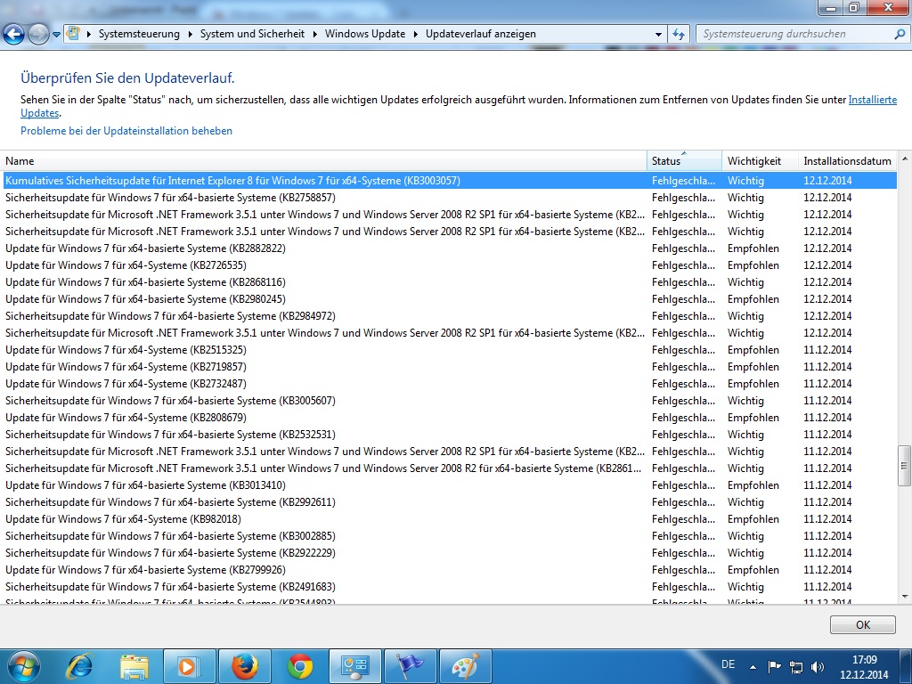

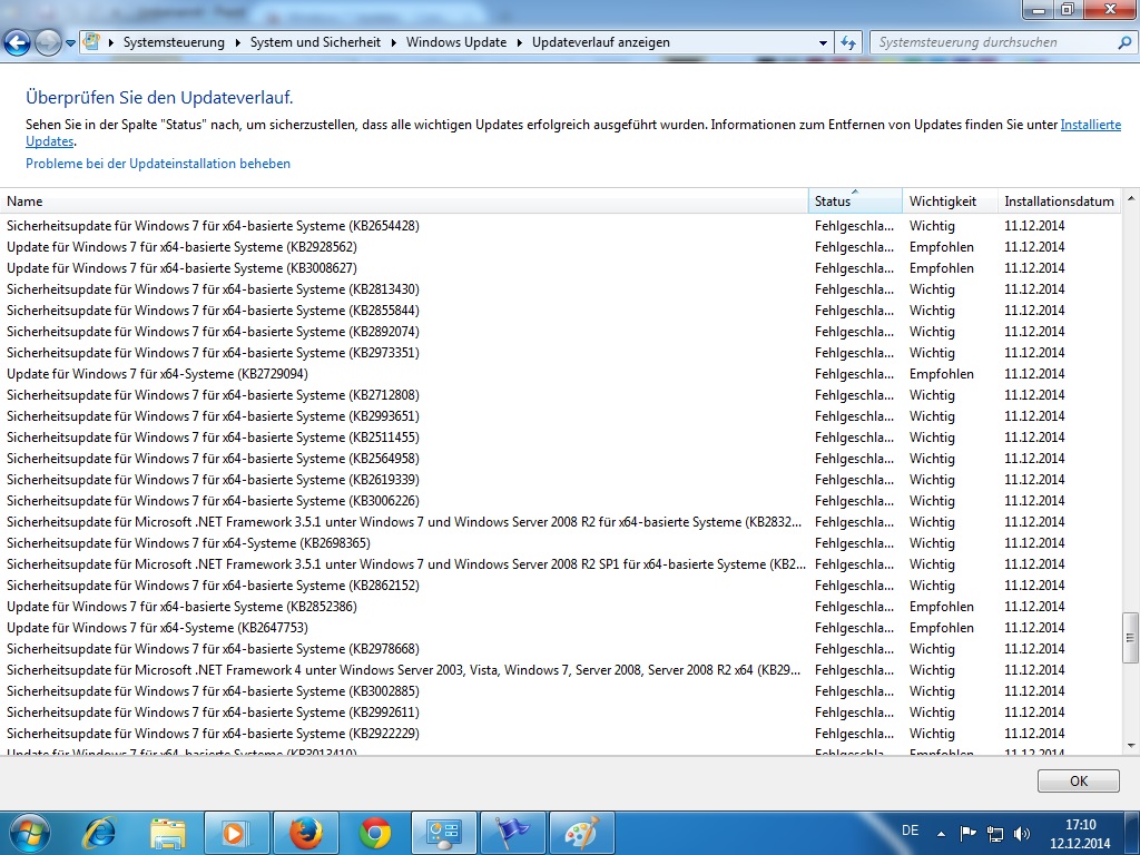

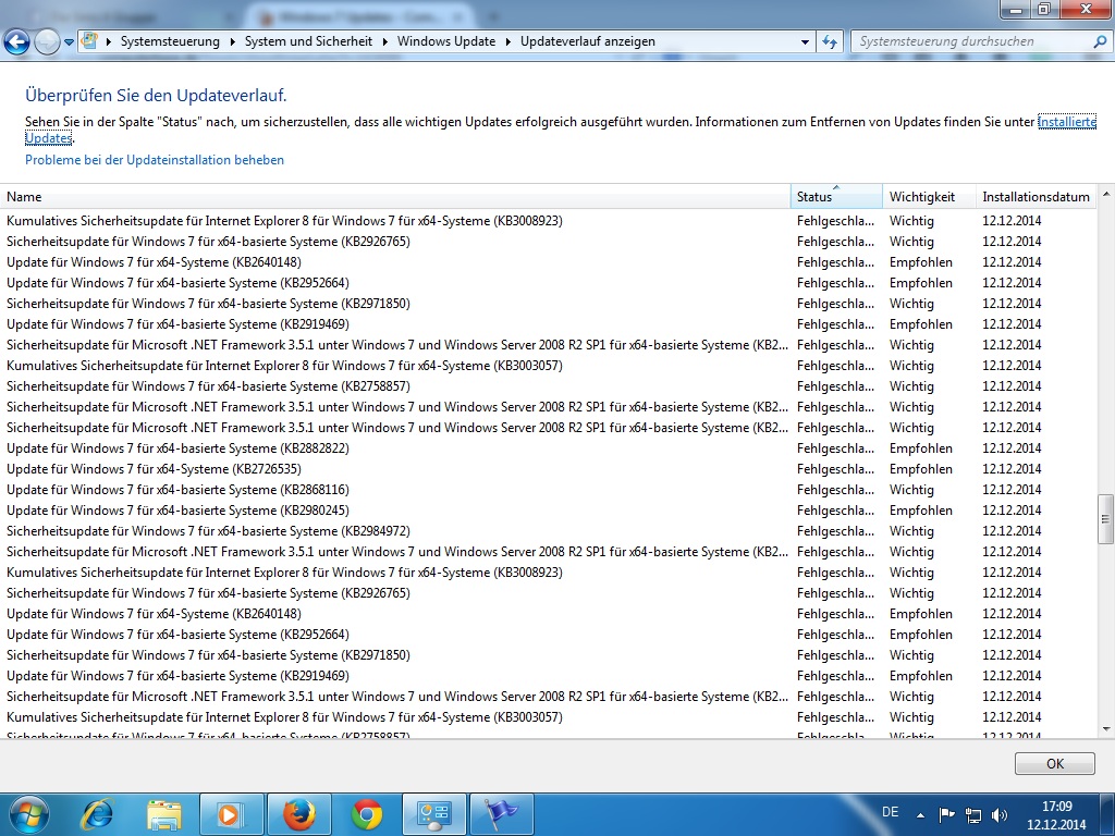

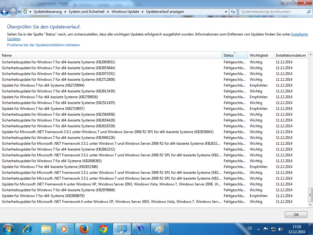

Ich habe aber Windows 7 MIT SP 1 . Daher frag ich ja ... ich find das komisch .
Ich habe grad die Updates nochmal überprüft , da steht bei der Häfte "Fehlgeschlagen"
Hab dann auf die Problembehandlung geklickt, jetzt werden erst mal zig tausend Dateien hochgeladen
Ich krieg langsam Panik ... ich hab den Pc erst seit Dienstag und schon wieder Probleme ????
sind trotzdem ~200 Updates

Und wie kriege ich die ganzen fehlgeschlagenen jetzt installiert ???
By the way @seebear ... ich bin kein ER :D
Versuche mal folgendes.
Start - Ausführen und dort 'services.msc' ohne die '' eingeben, auf OK und das Fenster mit den Diensten wird angezeigt. Dort bis relativ weit unten scrollen und 'Windows Update' suchen, Rechtsklick darauf, Eigenschaften und bei Starttyp auf Deaktiviert setzen und OK.
Danach rebooten.
Anschließend in x:\Windows\SoftwareDistribution\Download den Inhalt des Ordner - nicht den Ordner selber! - löschen.
Kann sein, dass dafür unter Extras - Ordneroptionen - Ansicht 'Ausgeblendete Dateien, Ordner und Laufwerke anzeigen' aktiviert werden muss.
Erneut rebooten, in den Diensten den Dienst Windows Update wieder aktivieren und starten. Danach Windows Update starten bzw. nach Updates suchen lassen.

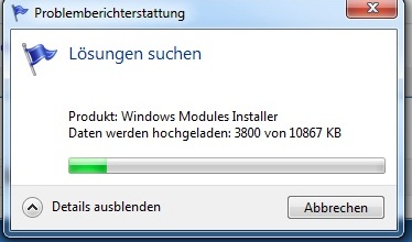

Ok, und was mach ich jetzt mit der Problemberichtserstattung ?
Abbrechen ? Das ist schon seit ner Stunde am hochladen
