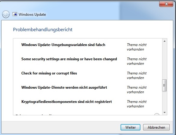

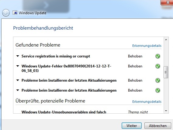

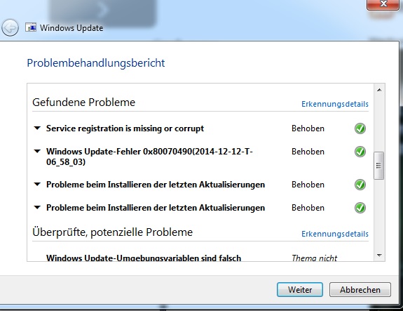

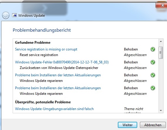

Ich habe jetzt mal eine Win 7 Update Problembehandlung machen lassen ... das Endergebnis ist das hier.
Was soll ich jetzt damit anfangen ? Sorry aber ich kenn mich mit sowas echt nicht aus und ich will nichts falsches machen

es wurden Fehler festgestellt und behoben
Ich weiß jetzt auch nicht, was ich damit anfangen sollte. Ich würde gerne sehen, welche Upates Windows installieren will.

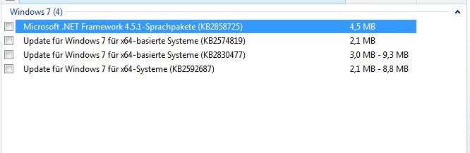

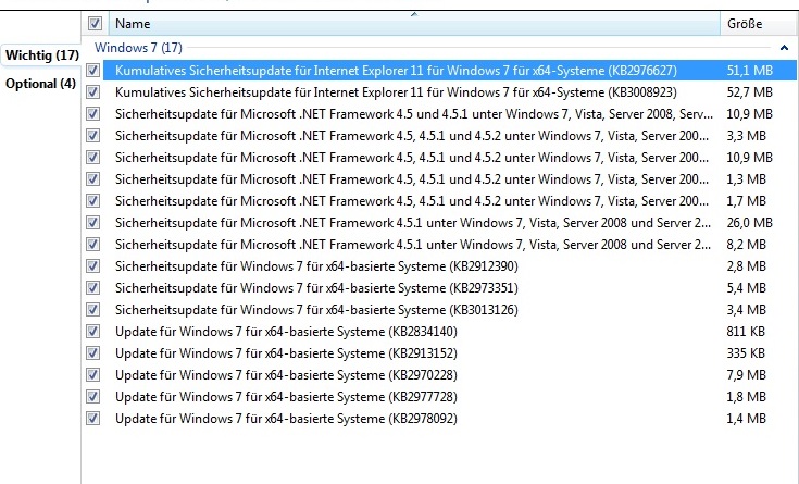

Starte mal Windows Update und poste davon einen screen.

WTF ?????
Die Update Problem Behandlung hat anscheinend Windows Update gerade zurück gesetzt und auf Ausgangszustand gestellt
Plötzlich sehe ich wenn ich auf Windows Update gehe " Zuletzt gesucht - NIE " und "Zuletzt installiert - KEINE "
HÄ? Hat der die jetzt alle gelöscht oder was ?
Edit : Ok, der Updateverlauf ist noch da ... aber er will wieder neue Updates installieren ... ich mach mal einen Screen davon
der hat die installierten Updates nicht gelöscht, sondern nur den Ordner SoftwareDistribution "neu angelegt"
Die will er jetzt aktuell installieren ... aber die anderen nicht ausgeführten sind nach wie vor da.
