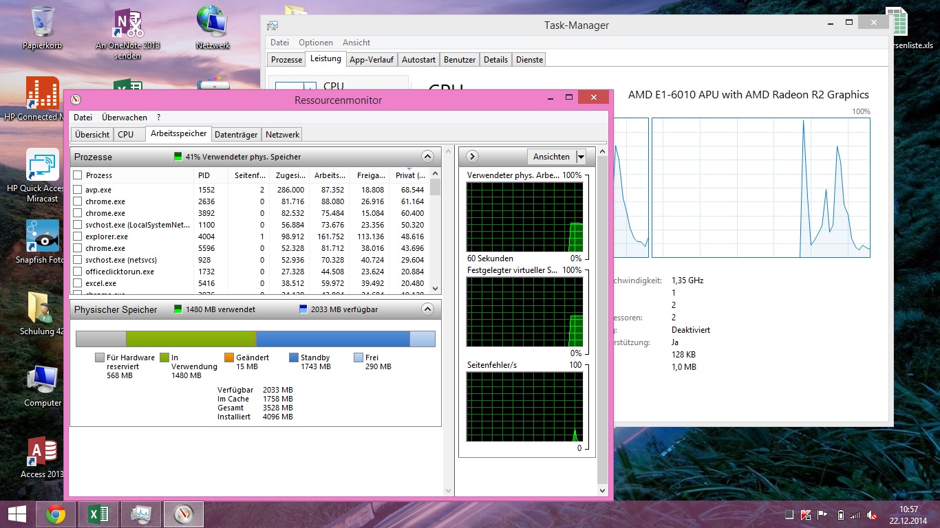

Windows nutzt doch soweit ich weiß immer den kompletten RAM. Das was zu viel an Speicher da ist, lädt Windows in einen Cache.
Edit: Sry, hatte deinen Post falsch verstanden:D
