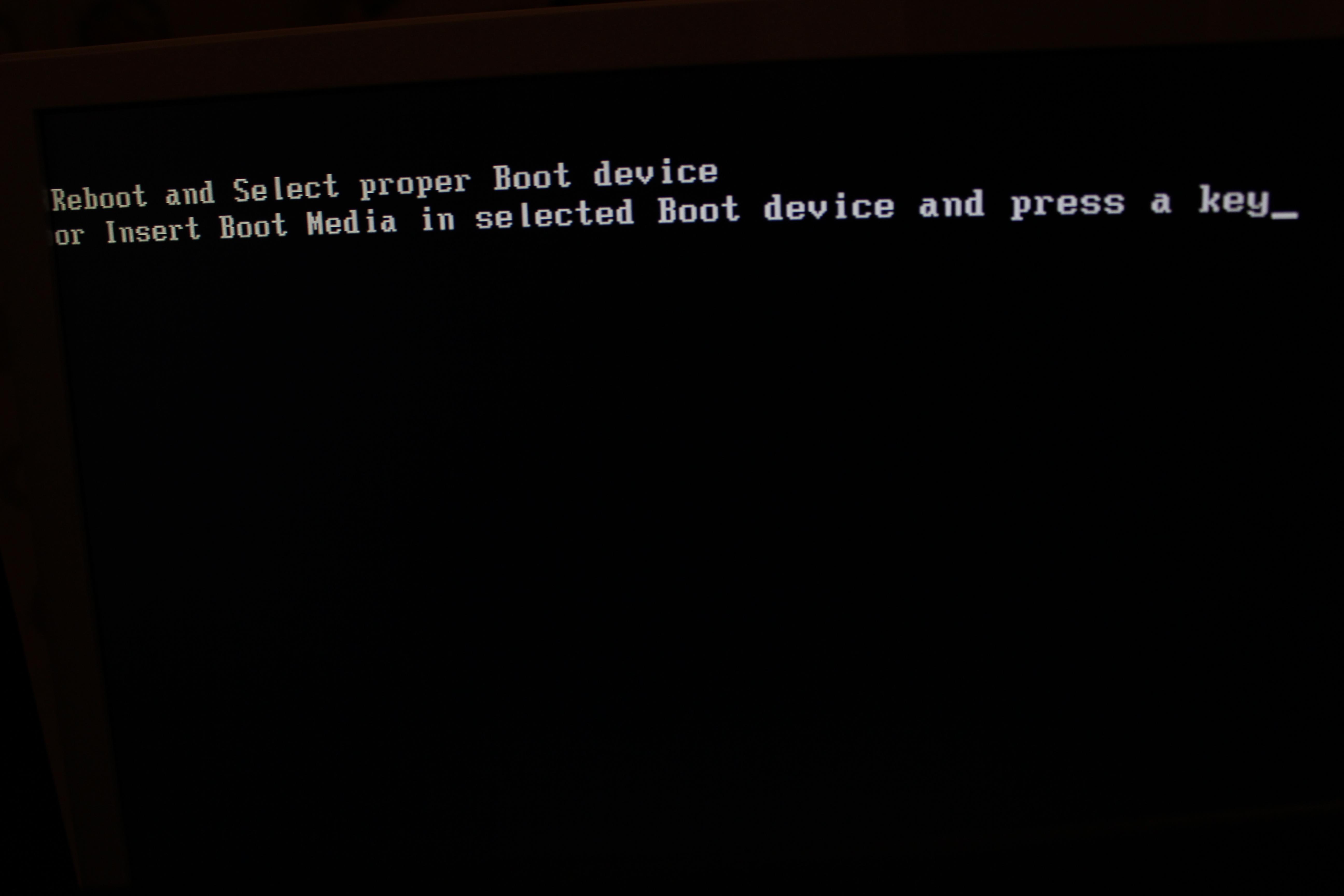

Und jetzt habe ich das Bios mit "Restore Defaults" zurück gesetzt jetzt kommt immer: "Reboot and Select proper Boot device or Insert Boot Media in selected Boot device and press a key"

Nur cd Laufwerk angeschlossen kommt immer noch die Nachricht:

So jetzt Platte und CD Laufwerk
=> immer noch die nachricht

Win 8 UEFI Bios, Du must das Secure Boot ausschalten und von UEFI auf Legacy first Boot umstellen wenn du von CD booten willst.
