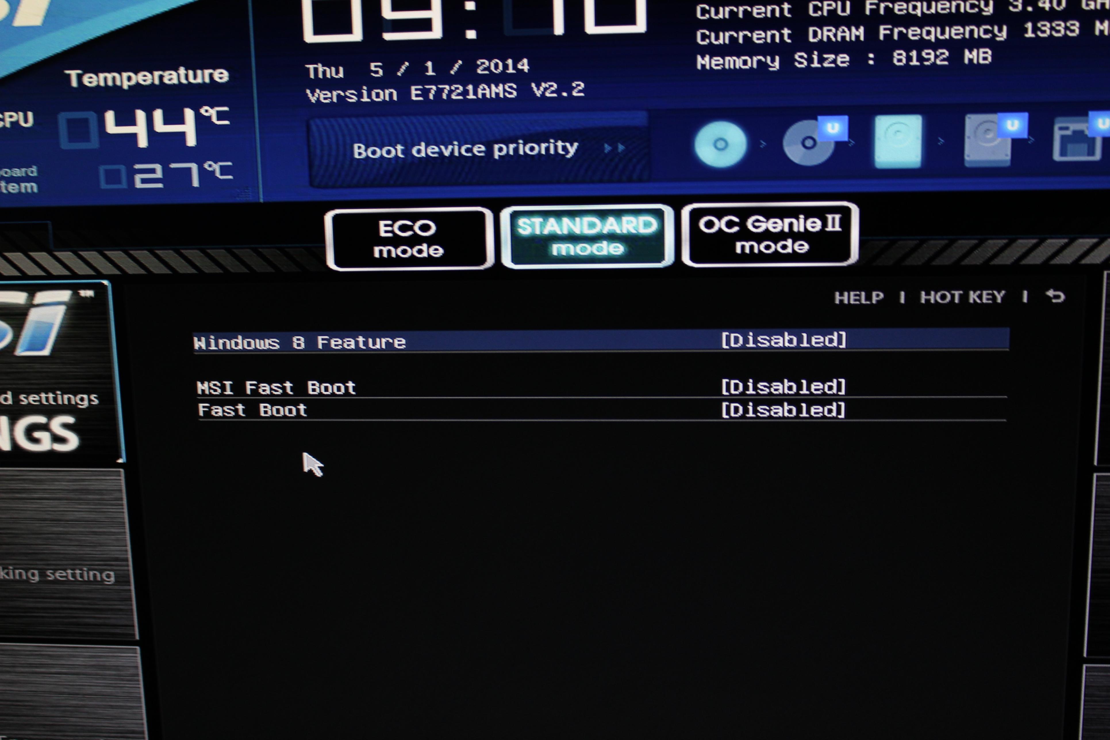

Habe nur einen so nen Windows 8 Punkt und der heißt Windows 8 Configuration und da ist alles Disabled
Kann auch nur zwischen UEFI und LEGANCY+UEFI umschalten was soll ich dann nehmen
Das mit UEFI ist auch ein interessanter Punkt... Das kann sich durch den Bios Reset auch verstellt haben... wenn die Windows CD nicht UEFI fähig ist läuft das nicht ... also auf Legacy stellen...

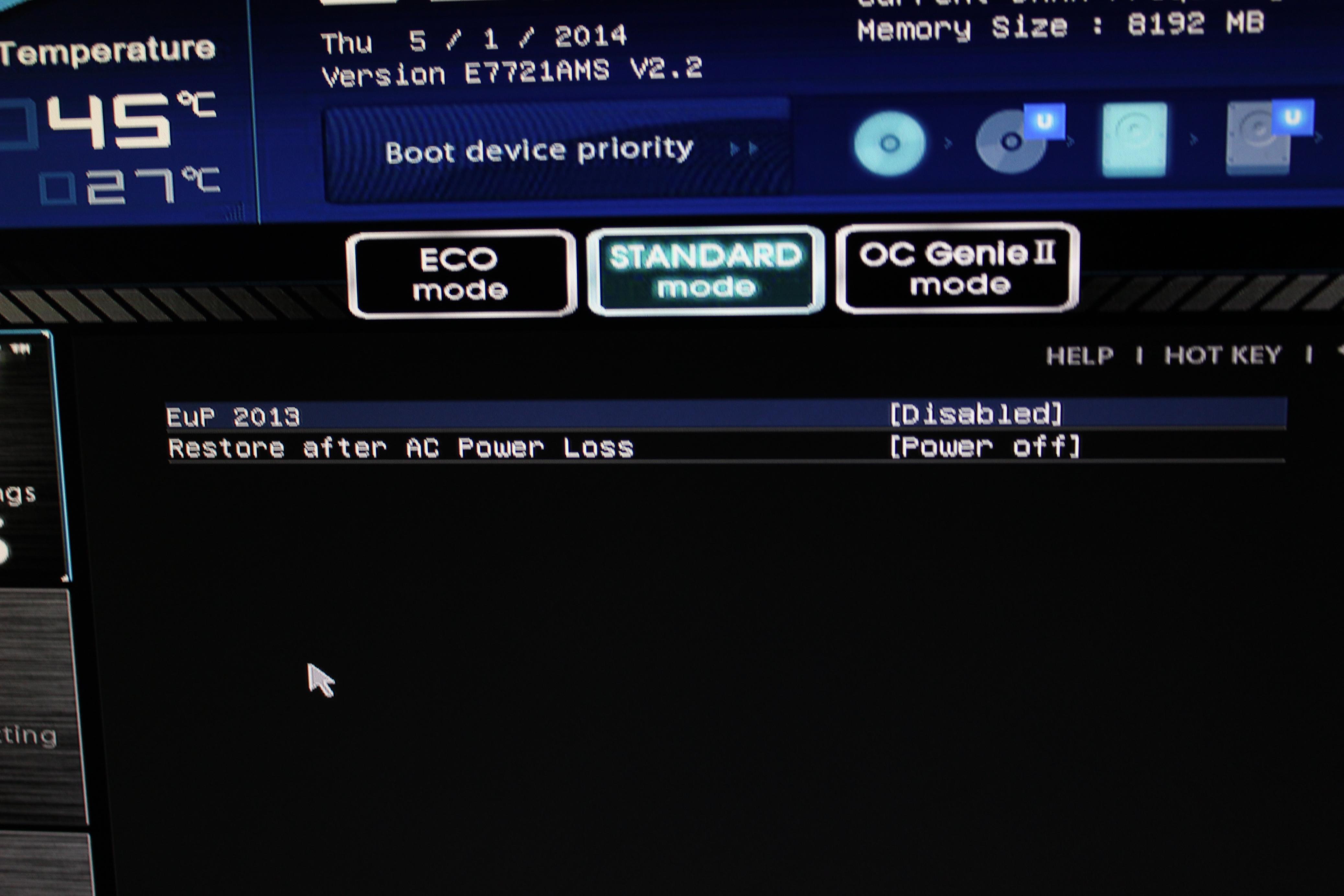

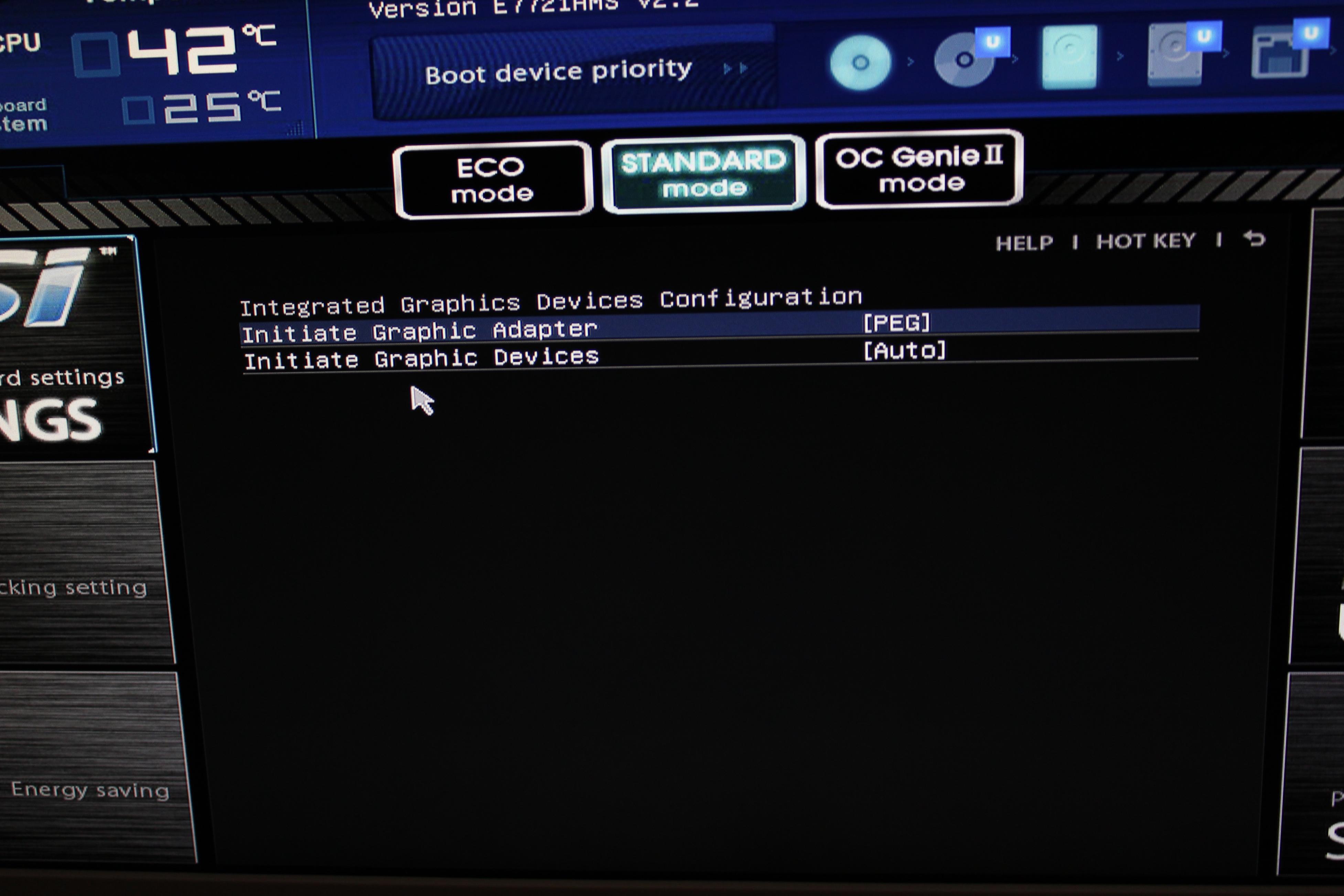

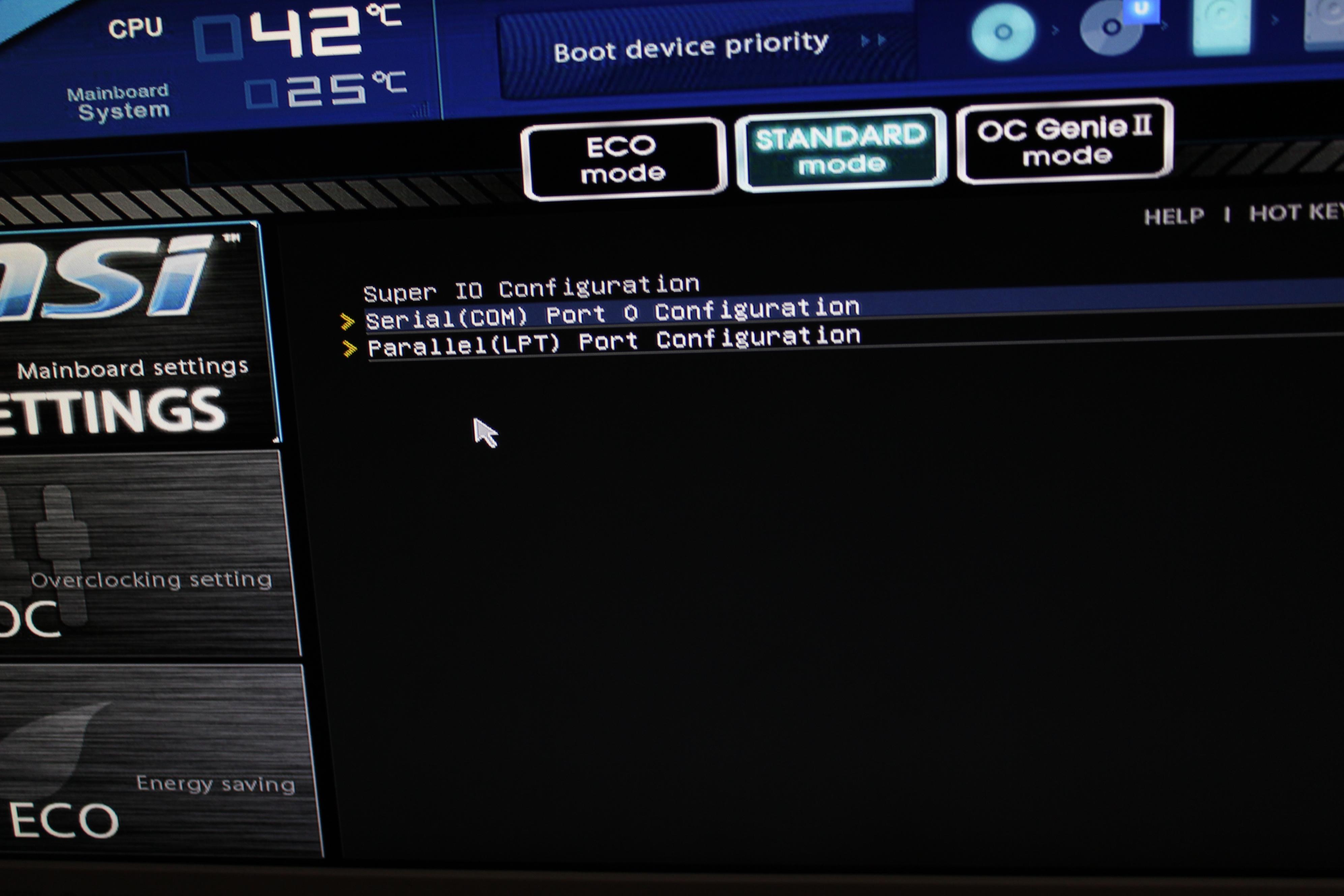

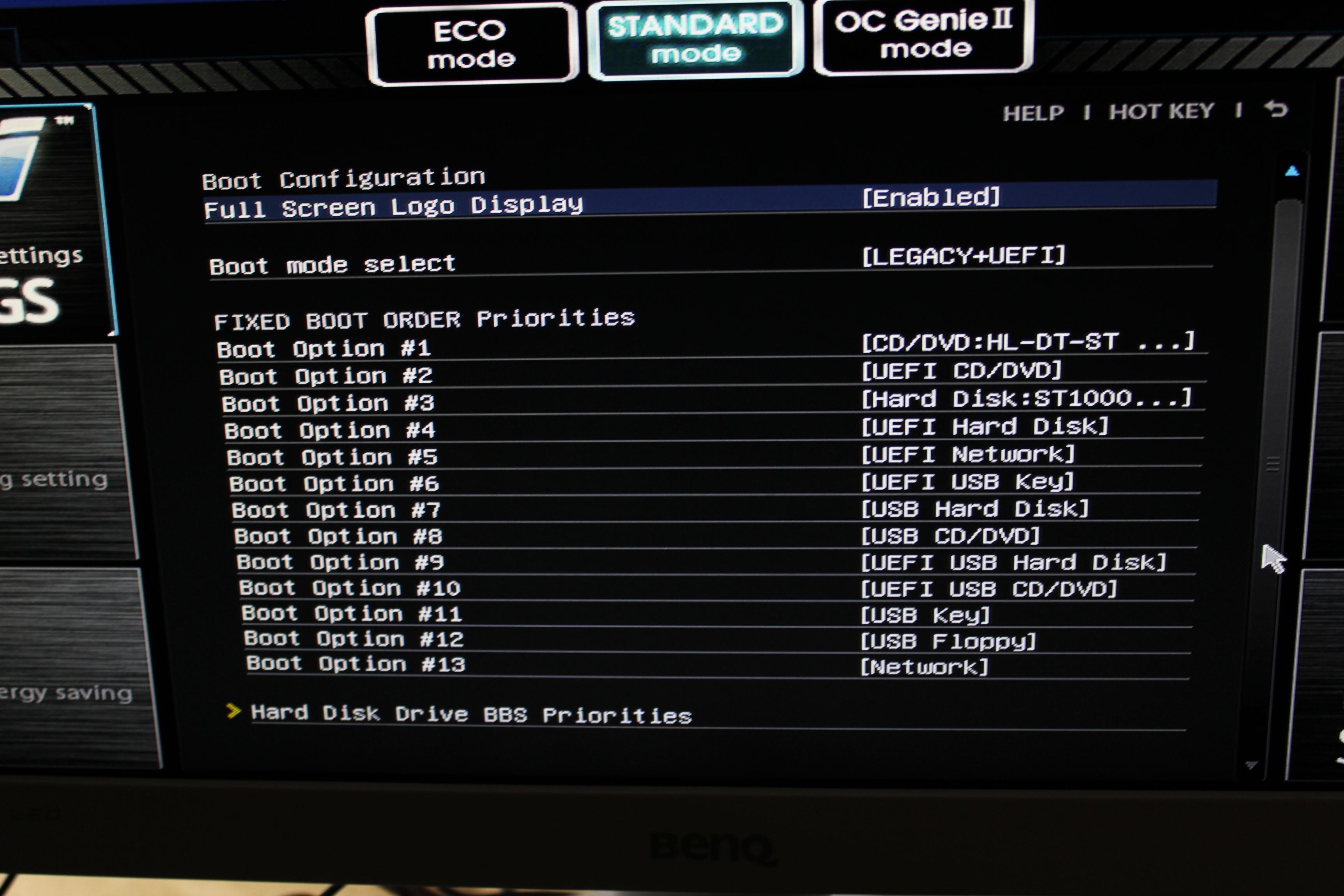

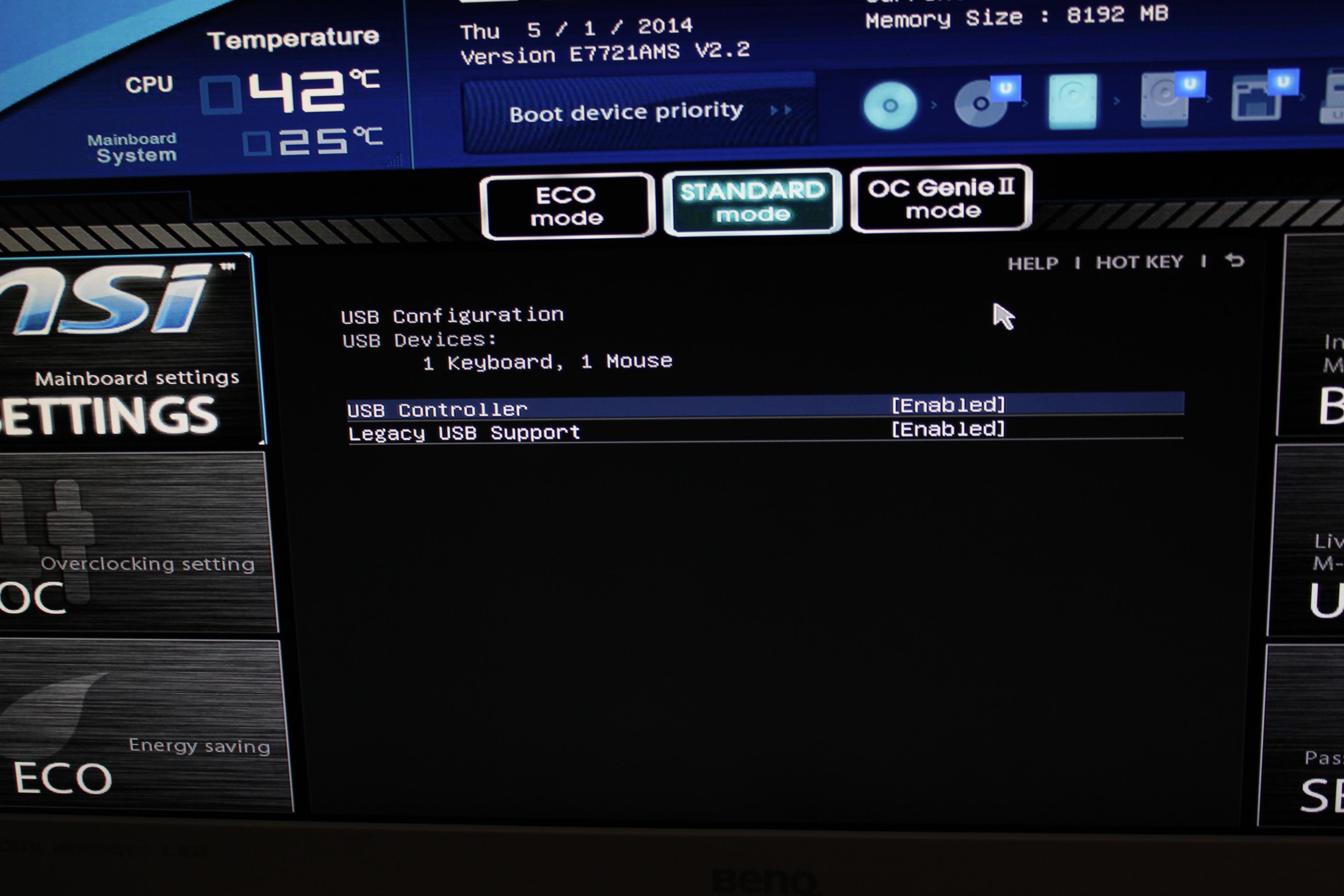

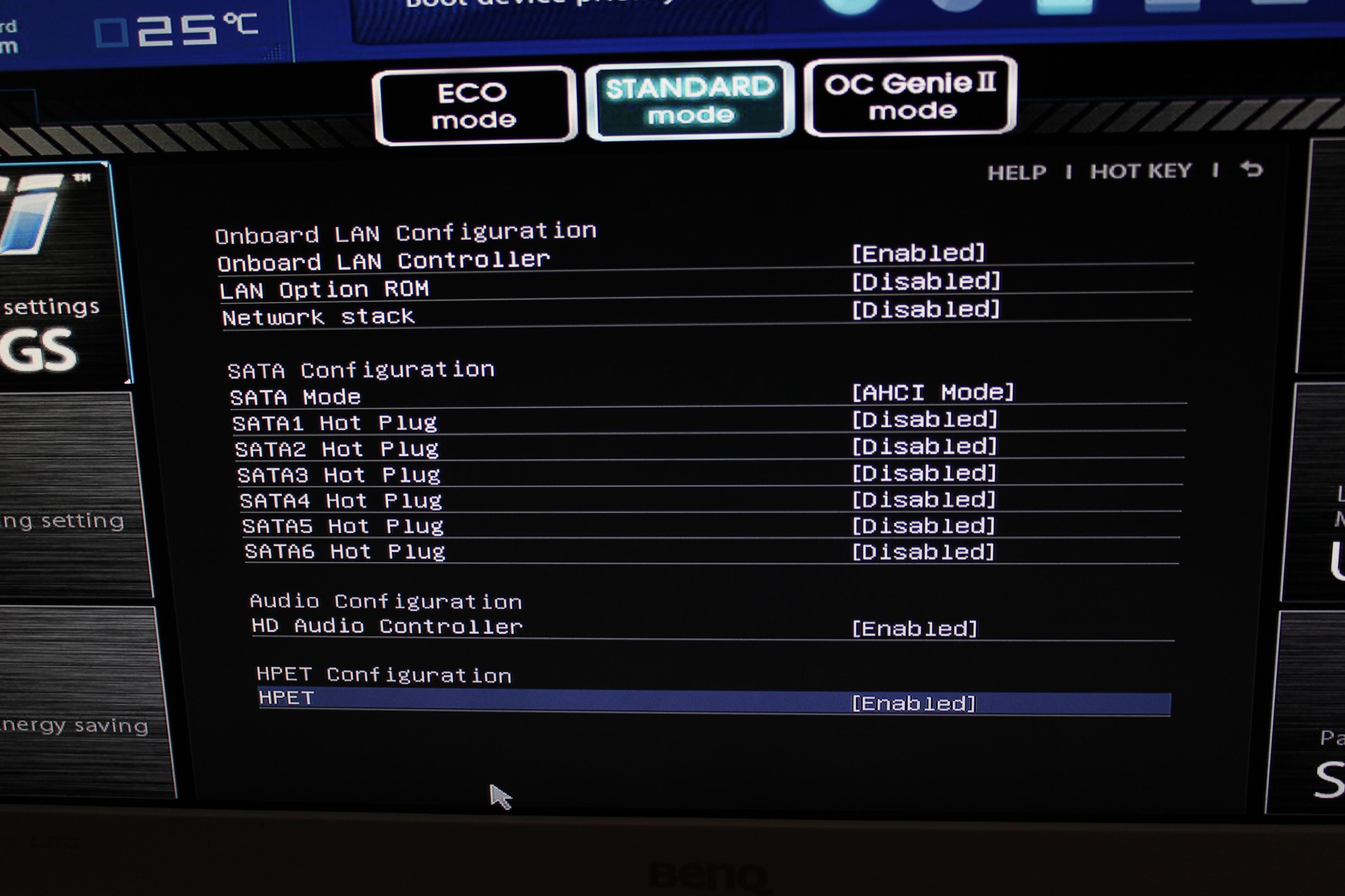

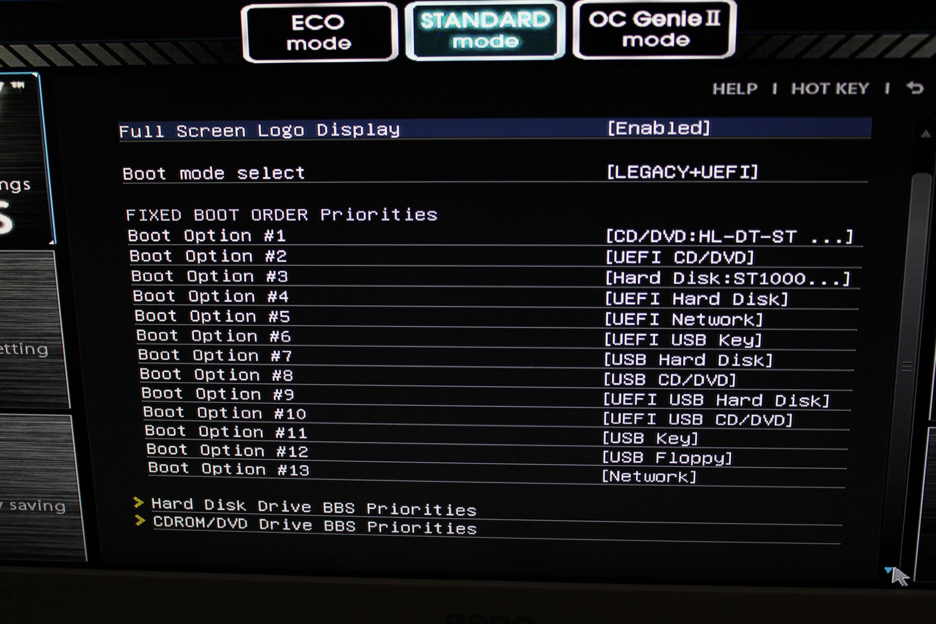

Stelle euch später noch Bilder von meinem ganzen Bios rein.

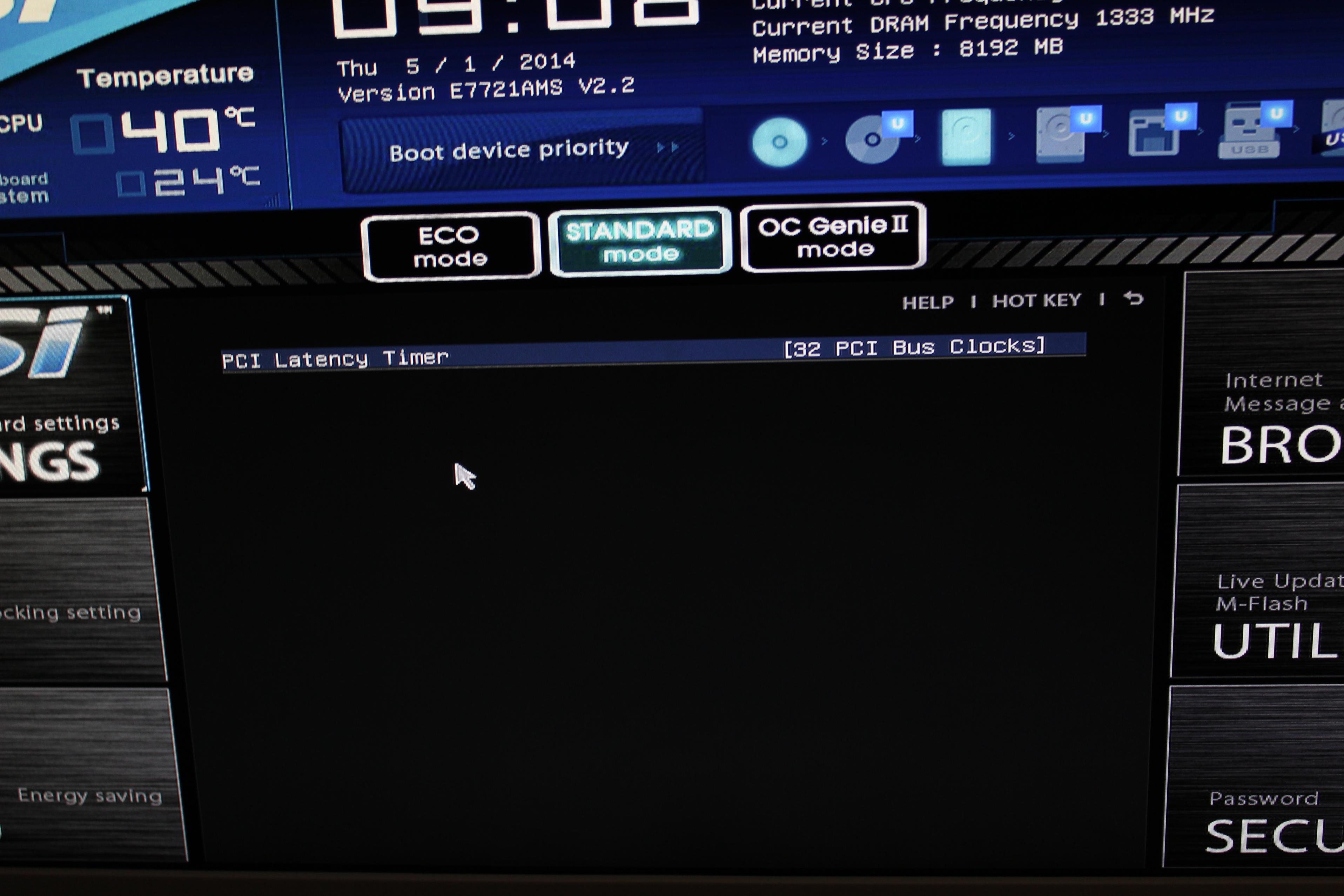

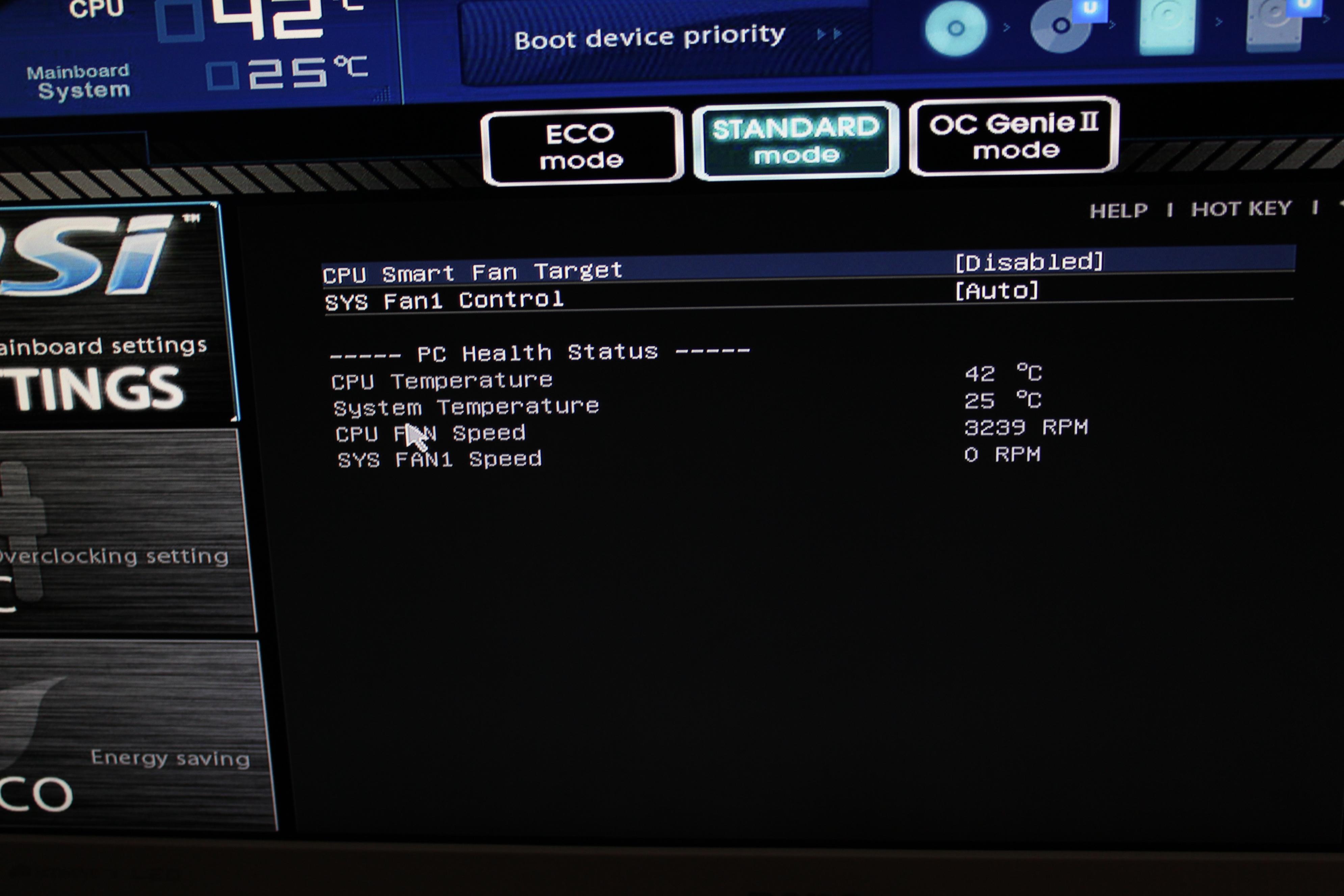

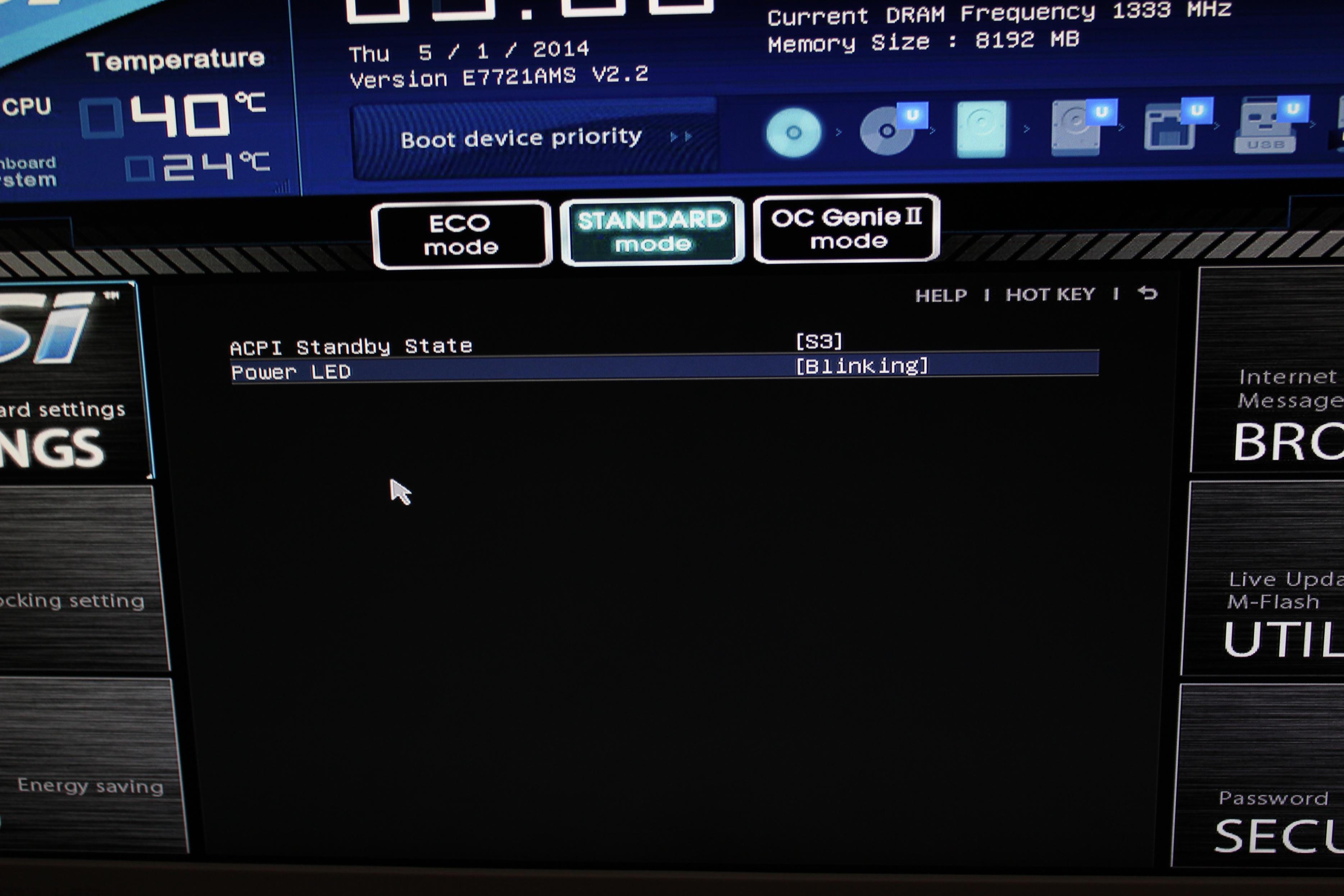

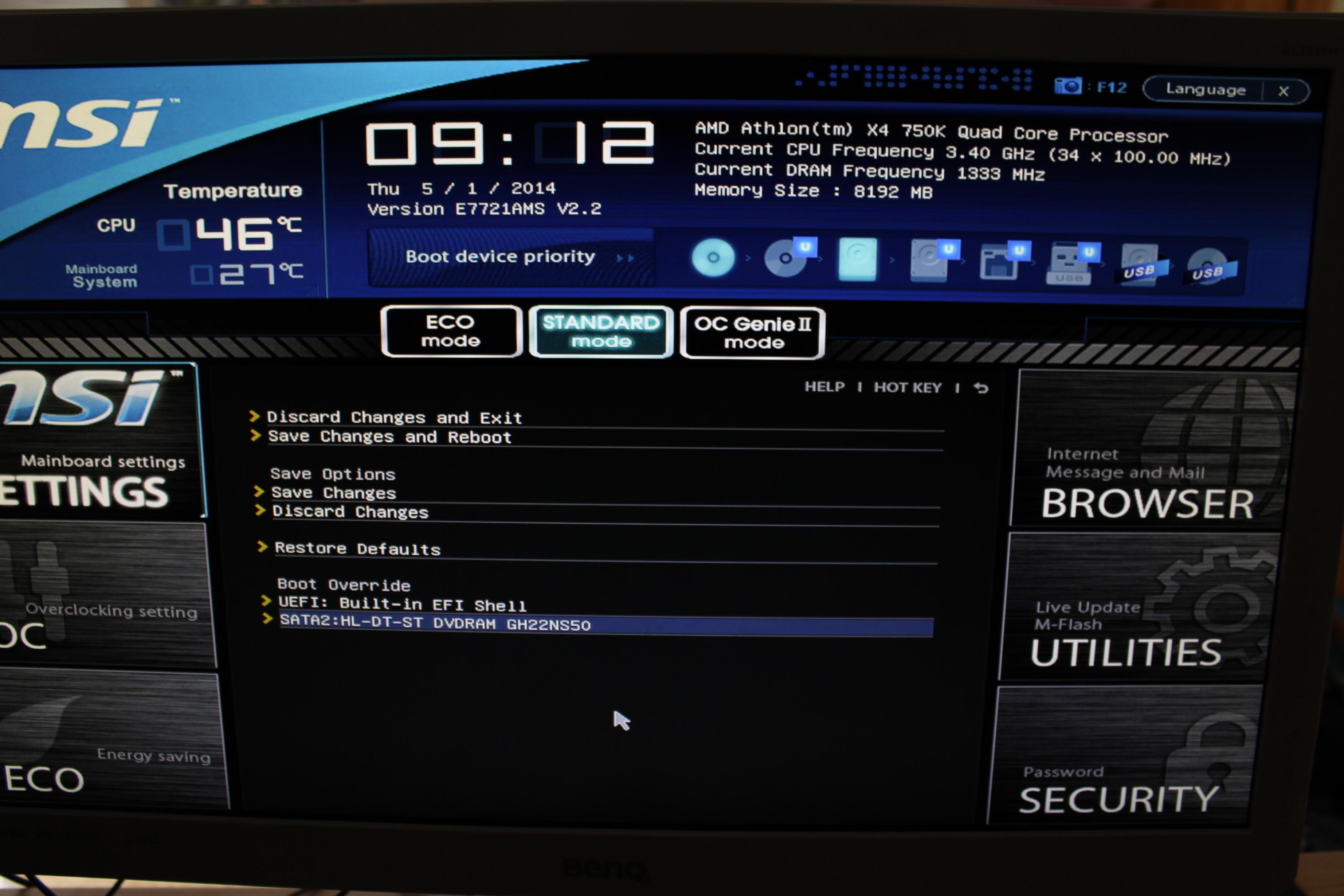

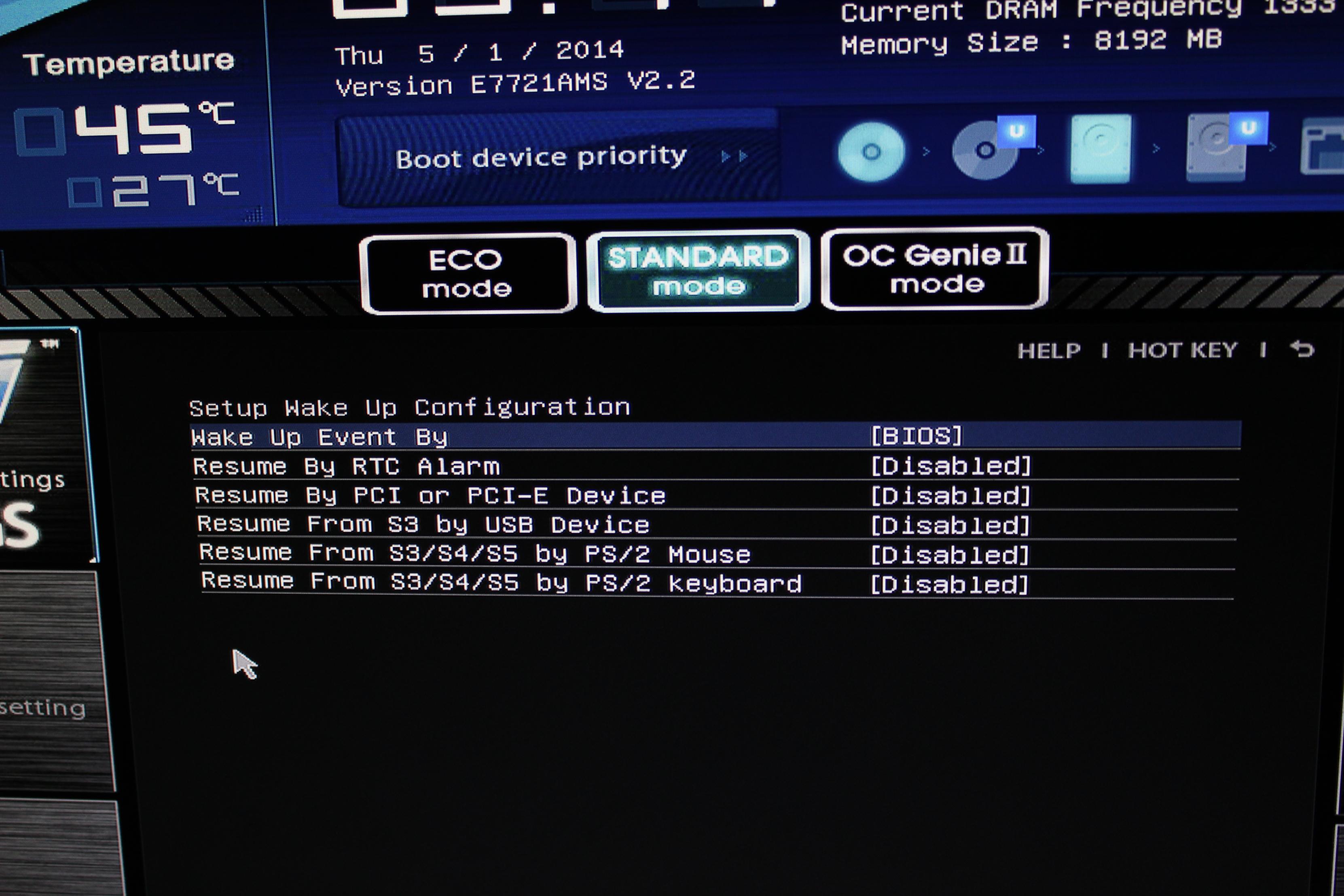

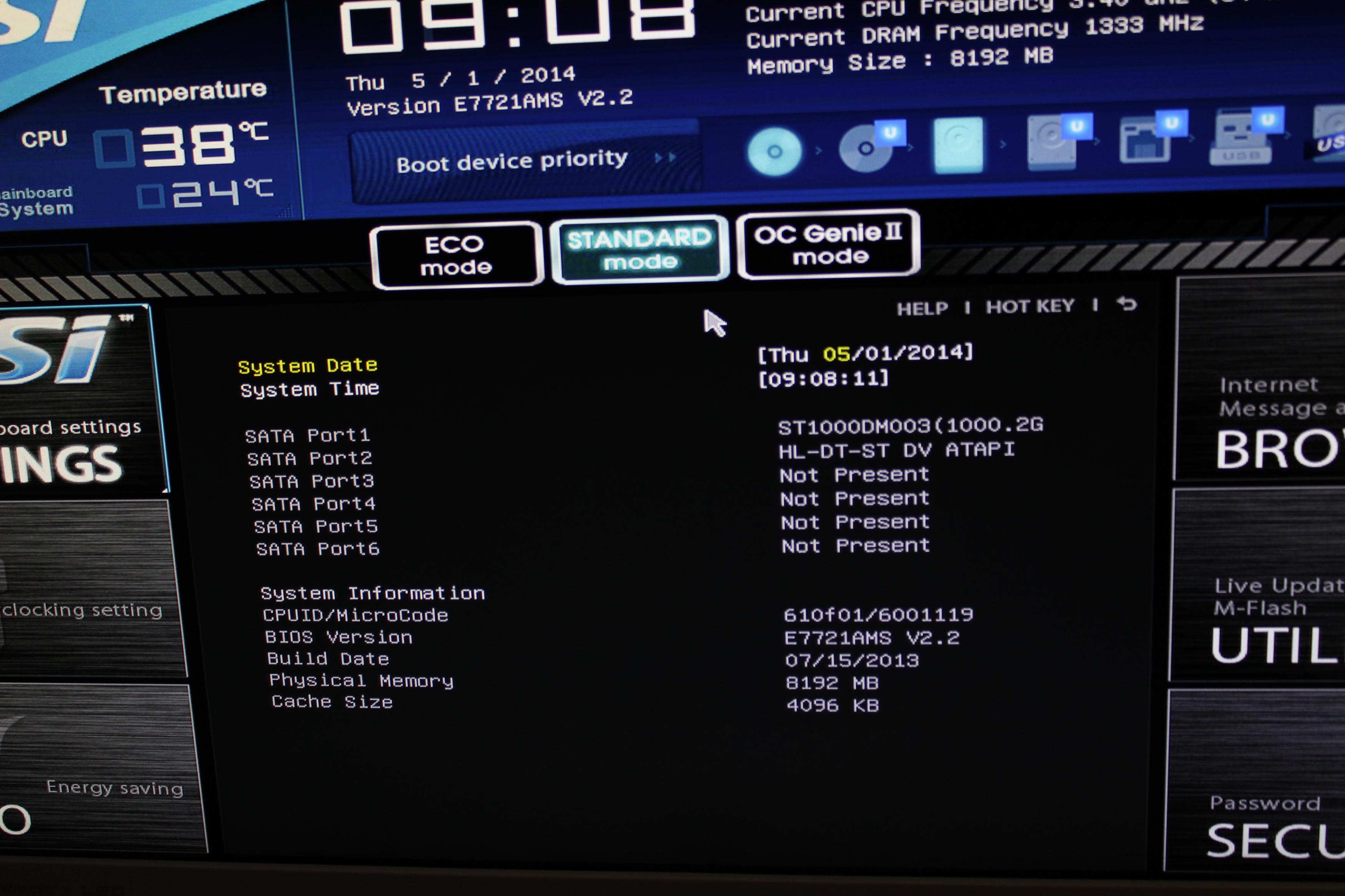

So hier jetzt die Bilder meines BIOS

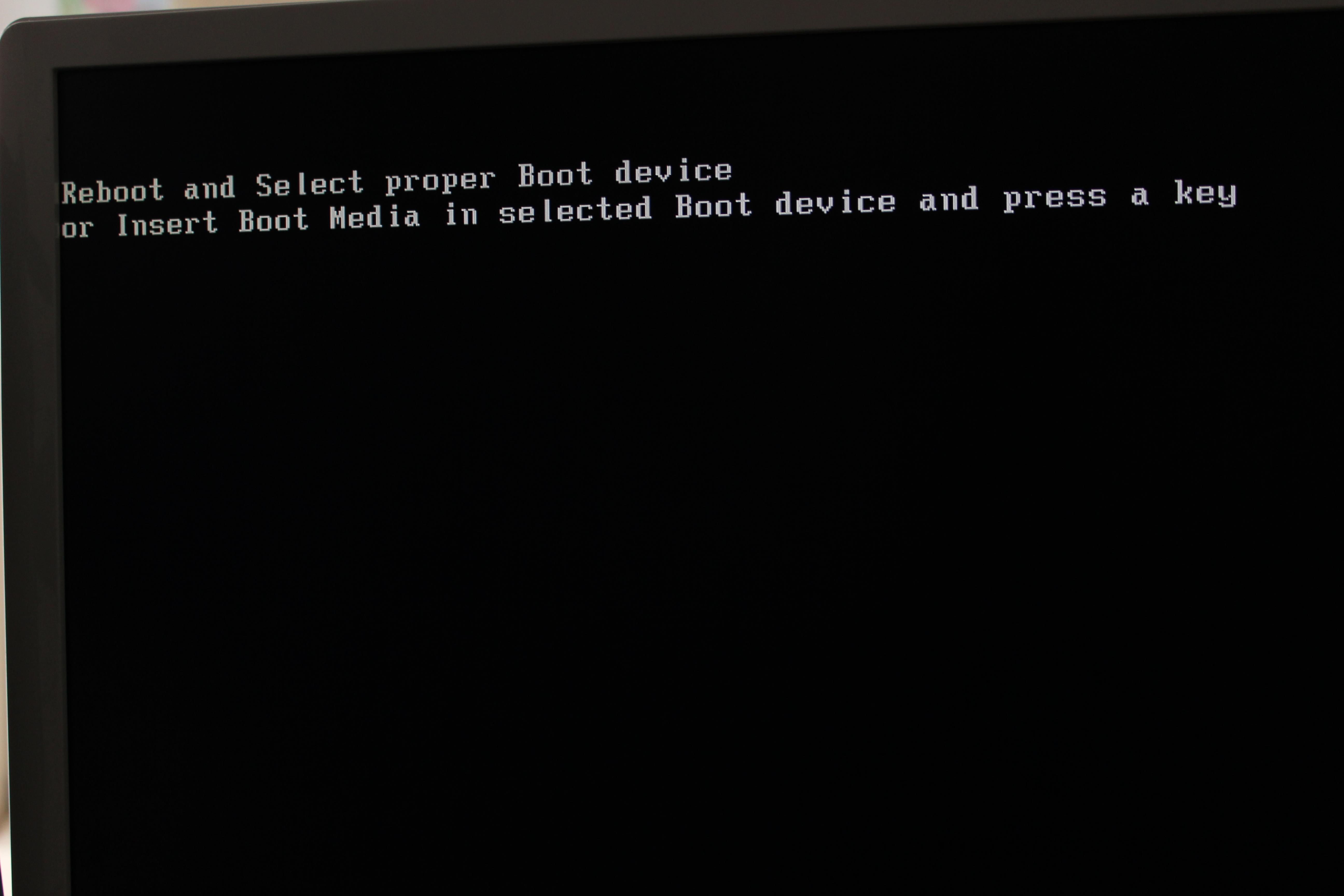

Also diese Shell nachricht kommt immer wenn man auf der Save and Boot Seite bei der Boot reihen folge auf das Erste Namens UEFI Shell irgendwas klickt und wenn man auf das cd Laufwerk klickt und booten will kommt immer diese Nachricht das man Rebooten soll und Boot medium festlegen soll:
IMG_6375.jpgIMG_6376.jpgIMG_6377.jpgIMG_6378.jpgIMG_6379.jpgIMG_6380.jpgIMG_6381.jpgIMG_6382.jpgIMG_6383.jpgIMG_6384.jpgIMG_6385.jpgIMG_6386.jpgIMG_6386.jpgIMG_6387.jpgIMG_6388.jpgIMG_6389.jpgIMG_6390.jpg
Was sollte ich jetzt umstellen wenn ihr noch Fotos braucht einfach sagen kann ja noch welche machen
Und wenn du jetzt die DVD einlegst und den Rechner startest und keine Taste drückst, was passiert dann?
Dann kommt das:

Die Bootreihenfolge sieht soweit ganz gut aus und er muss von DVD boot, Es bleibt also nur das entweder die DVD oder das Laufwerk defekt sind.
Du kannst vllt. noch mal versuchen von UEFI: DVD zu booten.

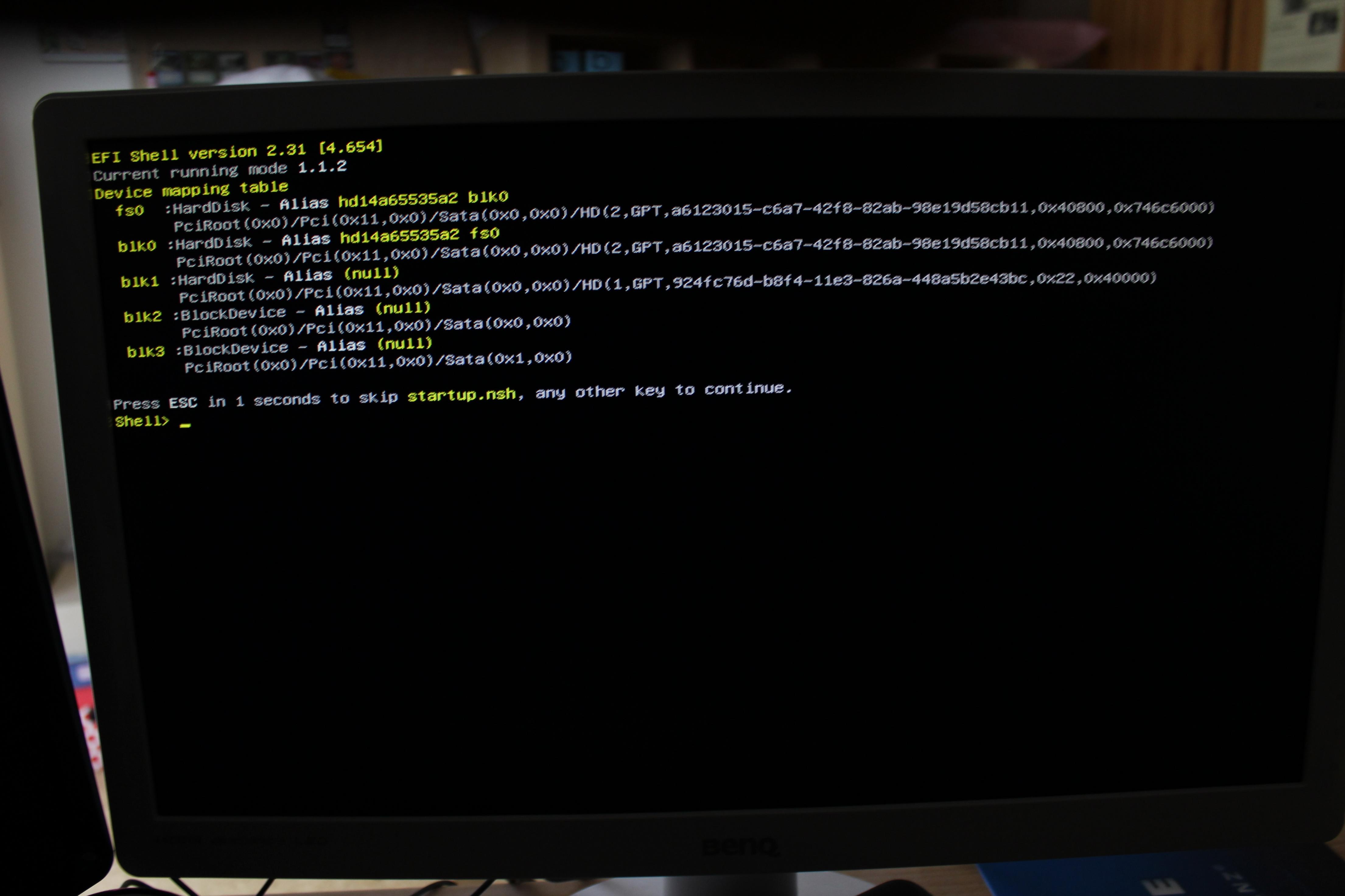

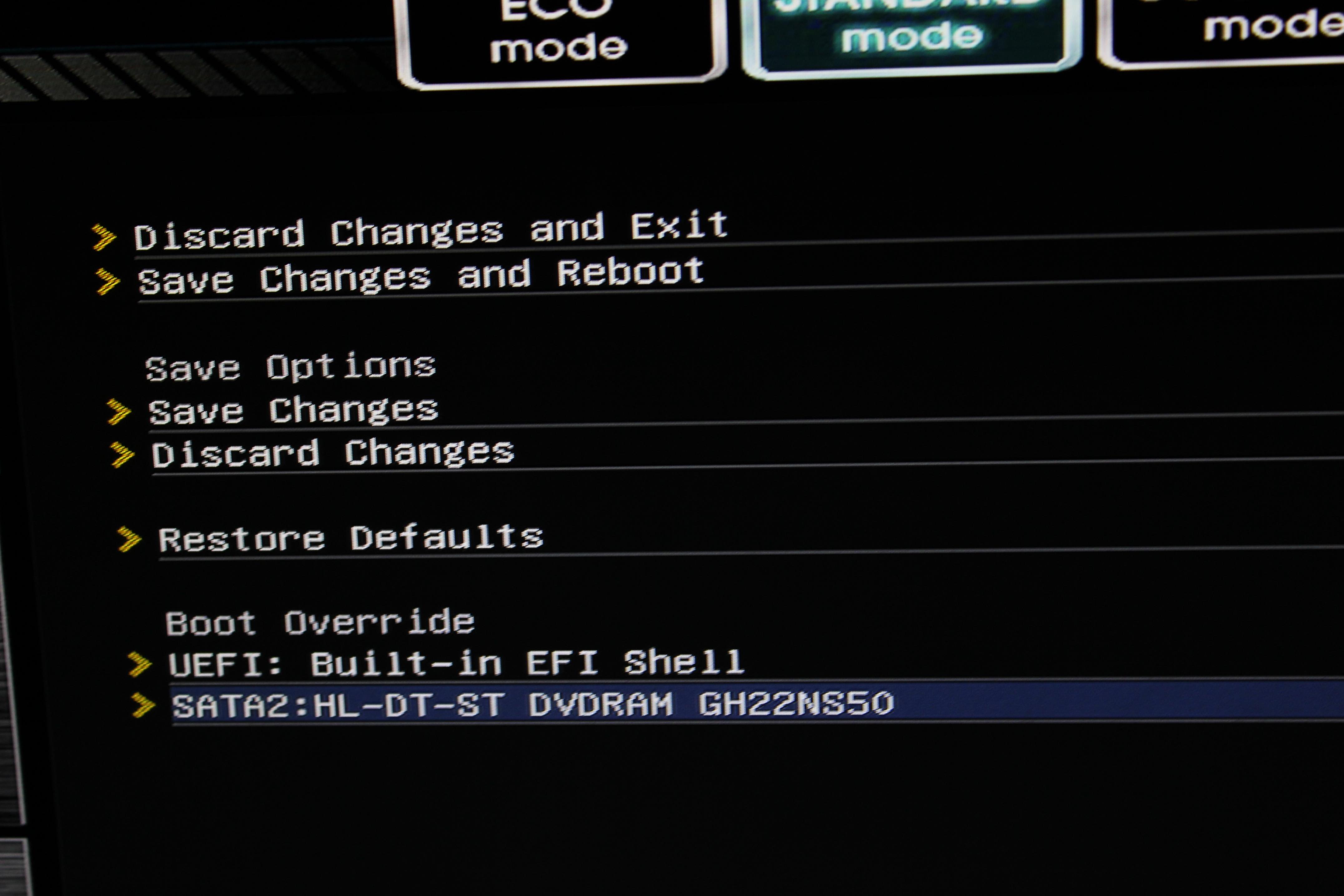

Was ist denn dieses Boot Override und warum wird dort in die UEFI shell gebootet?
Auf der Seite auf der man Speicher kann und Dann Rebooten steht ja die Boot reihen folge wenn man von dem Ersten booten lässt das heißt: UEFI: Built-in EFI Shell kommt der UEFI Shell Text.
Wenn ich von CD oder Festplatte booten will kommt immer dieser Boot Override Text.
Aber die Festplatte ist eigentlich nicht kaputt ich teste jetzt mal ob es am CD Laufwerk liegt und wechsle es aus.
