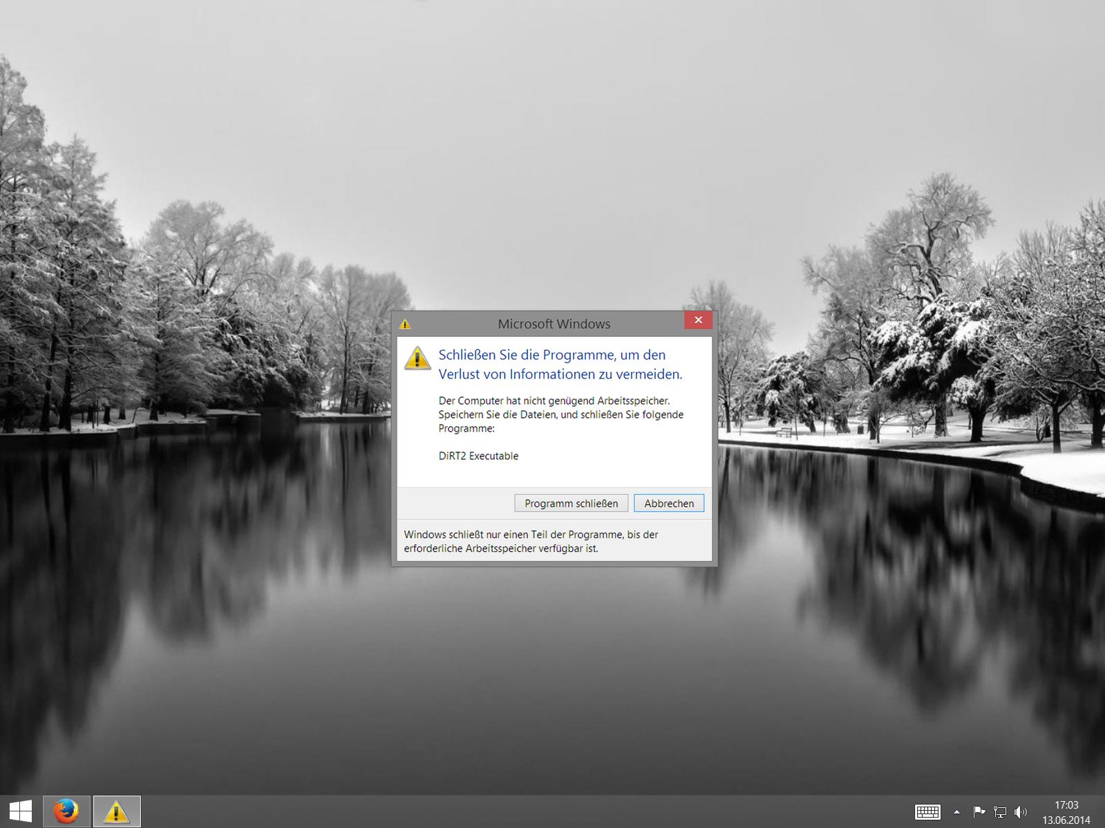

Ich bekomme bei Spielen wie DiRT 2 oder BF3, manchmal die Meldung das ich nicht genügend Arbeitsspeicher hätte. Bei DiRT 2 bekomme ich das sogar nach jedem Start. Dabei habe ich 8 GB Arbeitsspeicher, DiRT 2 hat somit 22% an Speicherauslastung. Ich habe hier einfach mal Screenshots davon gemacht.
Wie bereits beschrieben, erhalte ich beim Start oder mitten im Spiel diese Meldung.

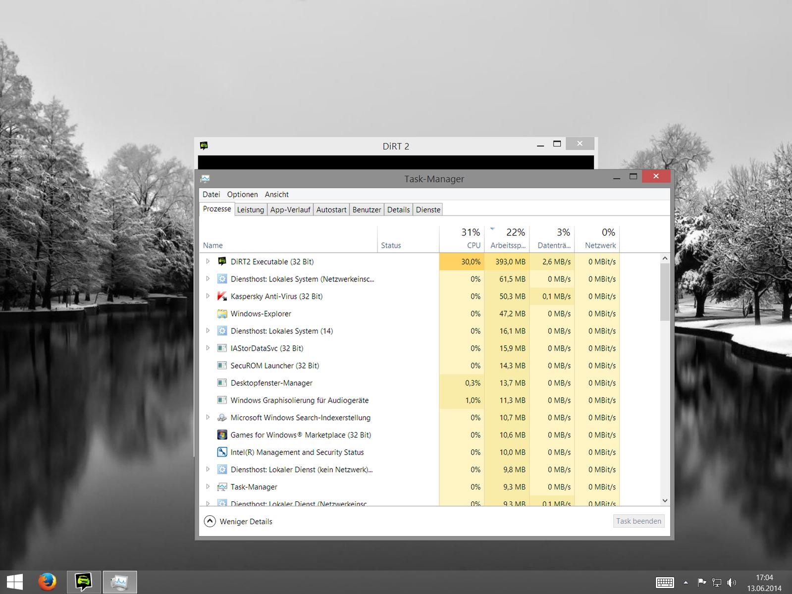

Im Task-Manager habe ich habe ich 22% an Speicherauslastung.

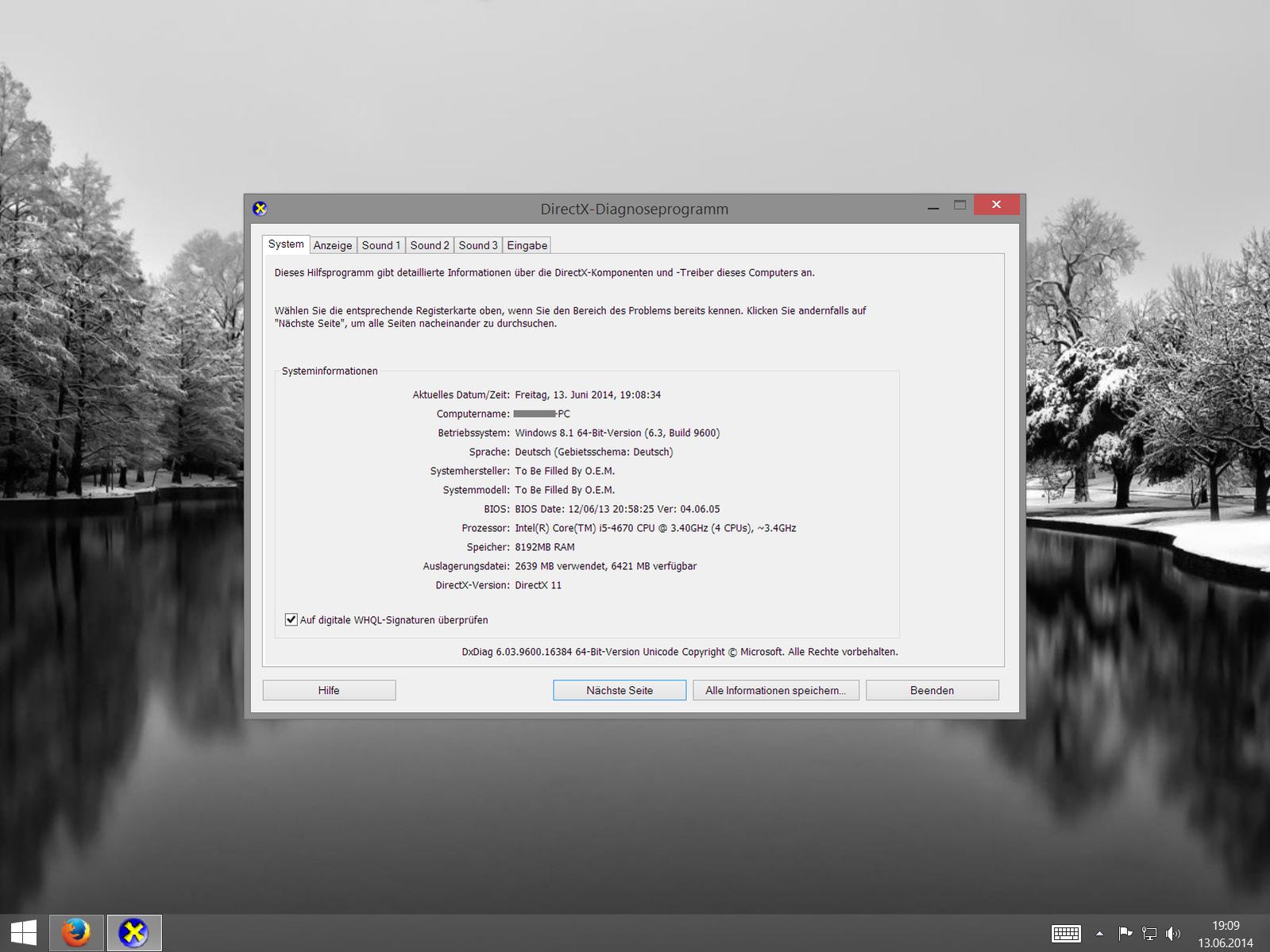

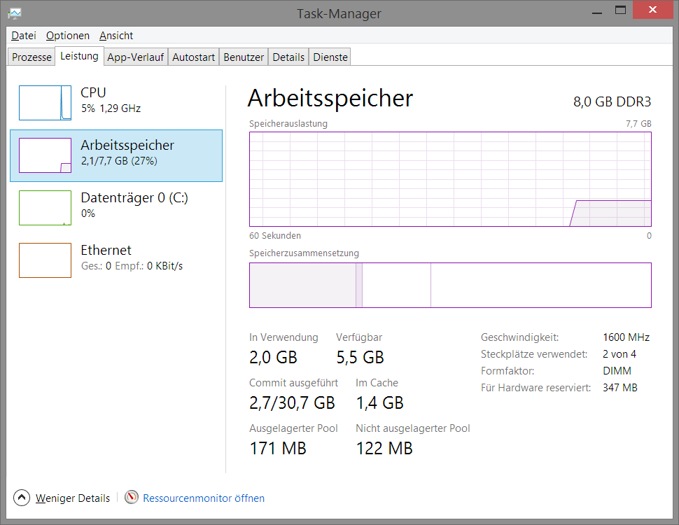

Hier sieht man genauere Details (falls jemand diese benötigt). Hier war bereits Mozilla geöffnet, somit 27%.
DirectX-Diagnoseprogramm (dxdiag)

hast du was an der Auslagerungsdatei geändert oder sie Ausgeschaltet?
Gruß Otzelot666
Auslagerungsdatei möglicherweise deaktiviert?
Wobei im Screenshot 'Arbeitsspeicher' sieht man bei 'Commit ausgeführt - 3,7 / 30,7GB' was gegen eine deaktivierte Auslagerungsdatei sprechen sollte.

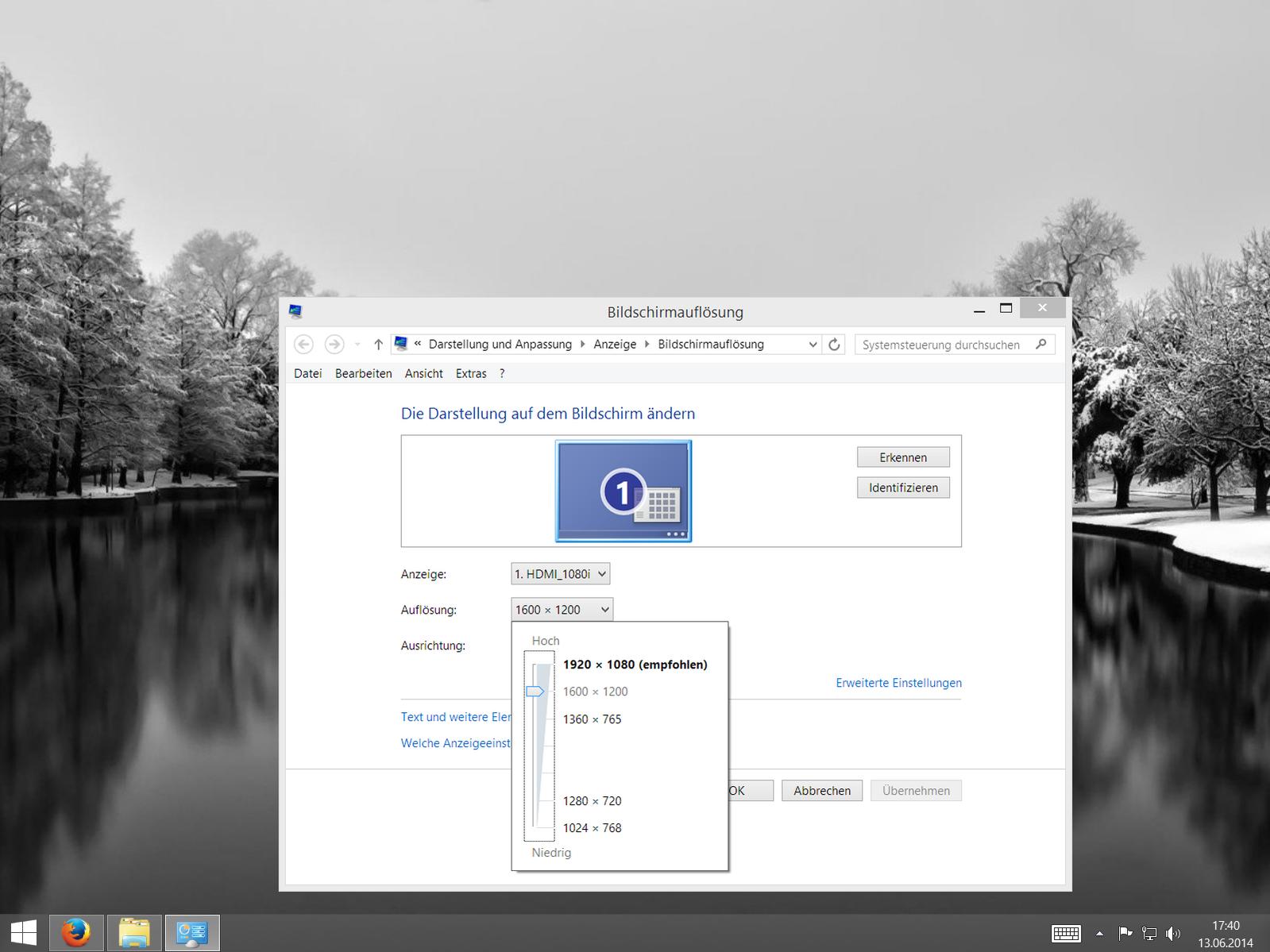

Also hier wird beschrieben das die Bildschirmauflösung mit der Auflösung des Spieles übereinstimmen muss. Ich habe eine Auflösung von 1600x1200. Mir wird aber 1920x1080 vorgeschlagen. Bekomme dabei jedoch nicht alles ins Bild, deshalb habe ich 1600x1200 ausgewählt. Aber ich habe in DiRT 2 ebenfalls 1600x1200 eingestellt, bekomme immer noch diese Fehlermeldung.
