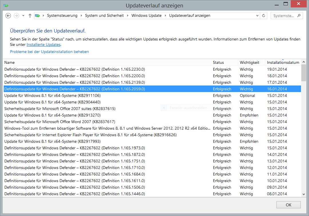

An den Updates für Windows 8.1 X64 sollte es nicht liegen.
Keine Ahnung was da bei dir noch ist, was besonderes war da bei mir nicht.
