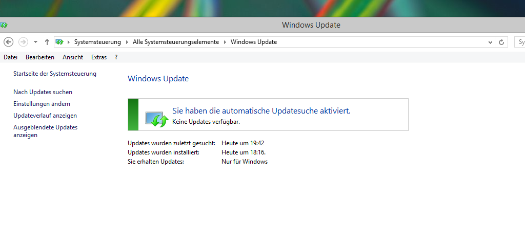

Finde im Microsoft Download Center leider kein KB 2919355:(
Edit: Habe es gefunden. Soll ich Win8.1 dann nochmal zurücksetzten und danach das Update 1 Manuell installieren?
