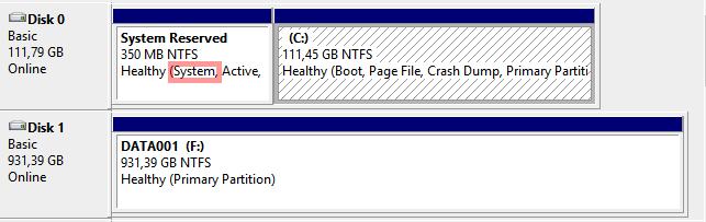

simpel1970 schrieb:
Schau mal bei Win8 in der Datenträgerverwaltung nach, ob die Systempartition (dort wo "System" steht) auch als Aktiv gekennzeichnet ist.
Wenn nicht, mittels Rechtsklick mit dem Befehl „Partition als aktiv markieren“.

Okay ist nicht aktiv. Du meinst sicherlich diese 350MB-Partition oder?
Wenn ich die jetzt aktiv schalte, funktioniert denn dann der grub immernoch, oder komm ich dann nicht mehr ins Linux? Und kann ich dann Fastboot wieder aktivieren?
Wenn die 350mb Partition als "System" markiert ist, dann ja.
Fastboot kannst du danach wieder aktivieren, das Herunterfahren sollte dann wieder funktionieren.
Ob die Grub Version damit ein Problem hat, kann ich dir nicht sagen.

Okay hab es mal gemacht, funktioniert wunderbar :) Fastboot geht auch, und auch grub startet, habe zwar linux noch nicht gebootet, aber denke ist kein Ding.
Also vielen vielen Dank, hast mir sehr geholfen :)
