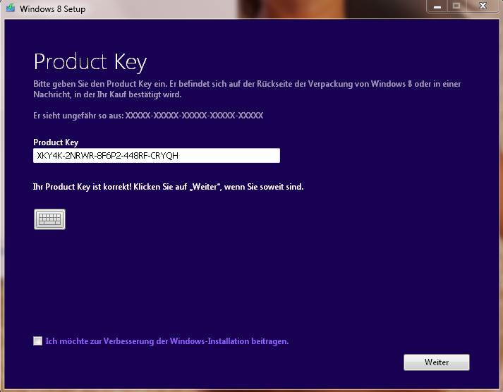

Zu Beginn geben Sie einen gültigen Lizenzschlüssel für Windows 8 ein. Hier funktionieren sowohl Vollversionen als auch Upgrade-Lizenzen. Anschließend werden die entsprechenden Installationsdateien heruntergeladen.
Wenn es dir lediglich um den DL der Win 8 .iso via des Windows 8 Setup Tools geht bzw. anschließend du daraus ein Installationsmedium erstellen willst, dann benutze den Generic-Key
XKY4K-2NRWR-8F6P2-448RF-CRYQH
Mit diesem Key kann man auch installieren, jedoch NICHT aktivieren!

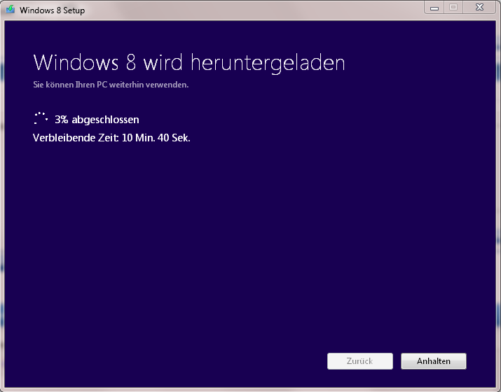

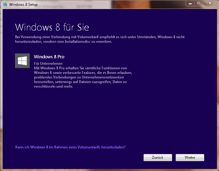

Geht wie oben beschrieben doch damit ...
Ja wenn ich auf weiter klicke ist dann keine Verbindung möglich steht da weiß ja nicht ob es bei euch geht?
mfg
Der/ Die Server ectl. überlastet? Irgendein Kommunikationsverhinderer der dazwischen haut?
Die 'verbleibende Zeit' ging kurz nach dem Screenshot erstellen innerhalb kürzester Zeit auch hoch auf knapp 1h, was bei meiner I-netverbindung ziemlich langsam gewesen wäre.
