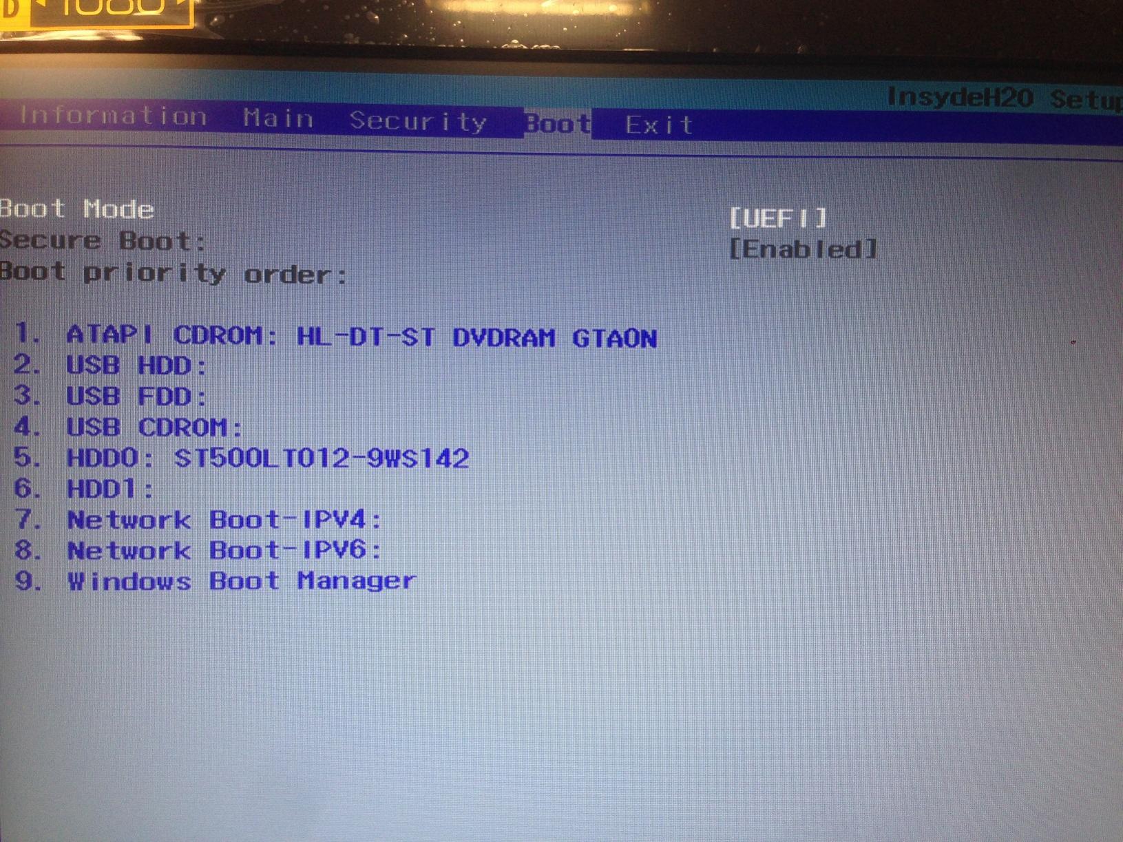

Im UEFI/ BIOS bei der Aus-/ Anwahl des zu startenden/ bootenden LW darauf achten, dass vor dem DVD-LW auch noch etwas wie UEFI_DVD-LW oder EFI_DVD-LW steht, abspeichern und das Notebook starten. Nun sollte auch von dem DVD-LW gestartet werden und die Installationsroutine starten.
