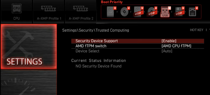

Hi Leute,
ich wollte auf Anraten mal meinen PC neu machen.
Hatte bis vor kurzem Linux und Windows parallel mit Grup als Bootloader - alles OK.
Habe die Festplatte mit Gparted live komplett gelöscht und mit GPT versorgt.
Windows 11 ISO mit RUFUS auf einen USB Stick.
Im BIOS dann auf UEFI gestellt und gecheckt das TPM aktiviert ist.
WEnn ich dann starte, bleibt leider alles schwarz. Habe die Kabel direkt an der GRAKA angeschlossen und auch auf dem Onboard, leider immer schwarz. CMOS Rest bringt mich zurück ins legacy Bios, Win11 lässt sich dann aber nicht installieren.
Was kann ich tun? Zur Klarstellung: ich komme nicht zum Installationsmedium. Sobald ich auf UEFI stelle bleibt der Bildschirm schwarz und ich muss CMOS resetten.
Prozessor AMD Ryzen 5 3600 6-Core Processor, 3600 MHz, 6 Kern(e), 12 logische(r) Prozessor(en)
Motherboard B450-A PRO MAX (MS-7B86)
RAM Corsair DIMM 16 GB DDR4-3200 CMK16GX4M2B3200C16
GraKa Geforce 1070
Netzteil Coolermaster 700w
