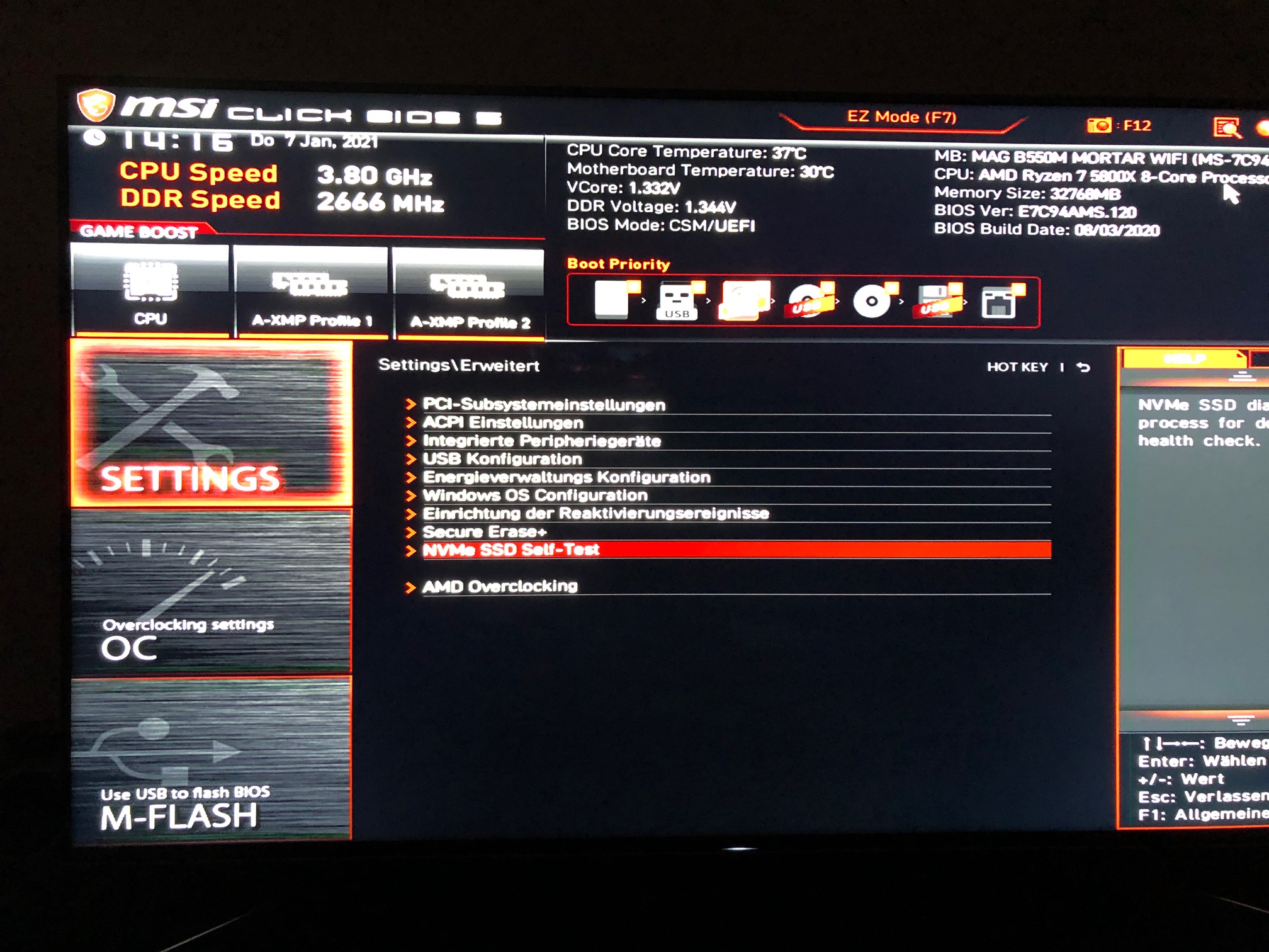

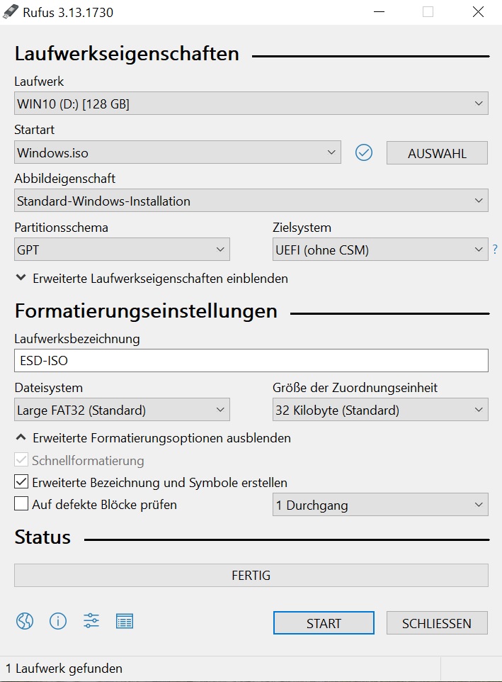

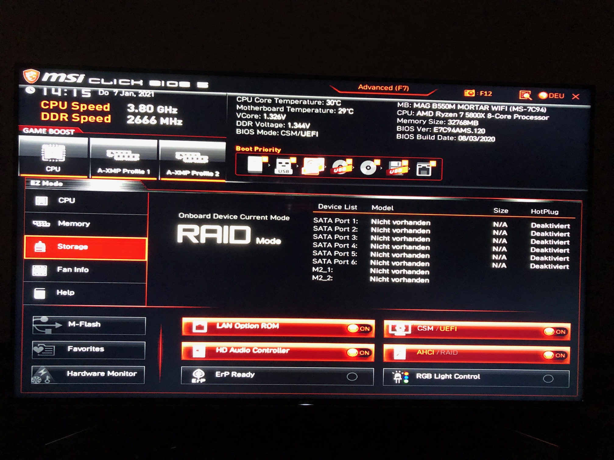

ich bin hier echt am Verzweifeln. Habe mir ein neues Ryzen System zusammengestellt (5800X, MSI B550 Mortar, 32GB G-Skill 3200, RTX 3070 etc.) und bekomme Win10 um’s Verrecken nicht installiert. Habe die Installations-Iso über den Windows Manager heruntergeladen und anschließend mit Rufus einen UEFI Installations-USB-Stick erstellt. Screenshot lade ich hoch.

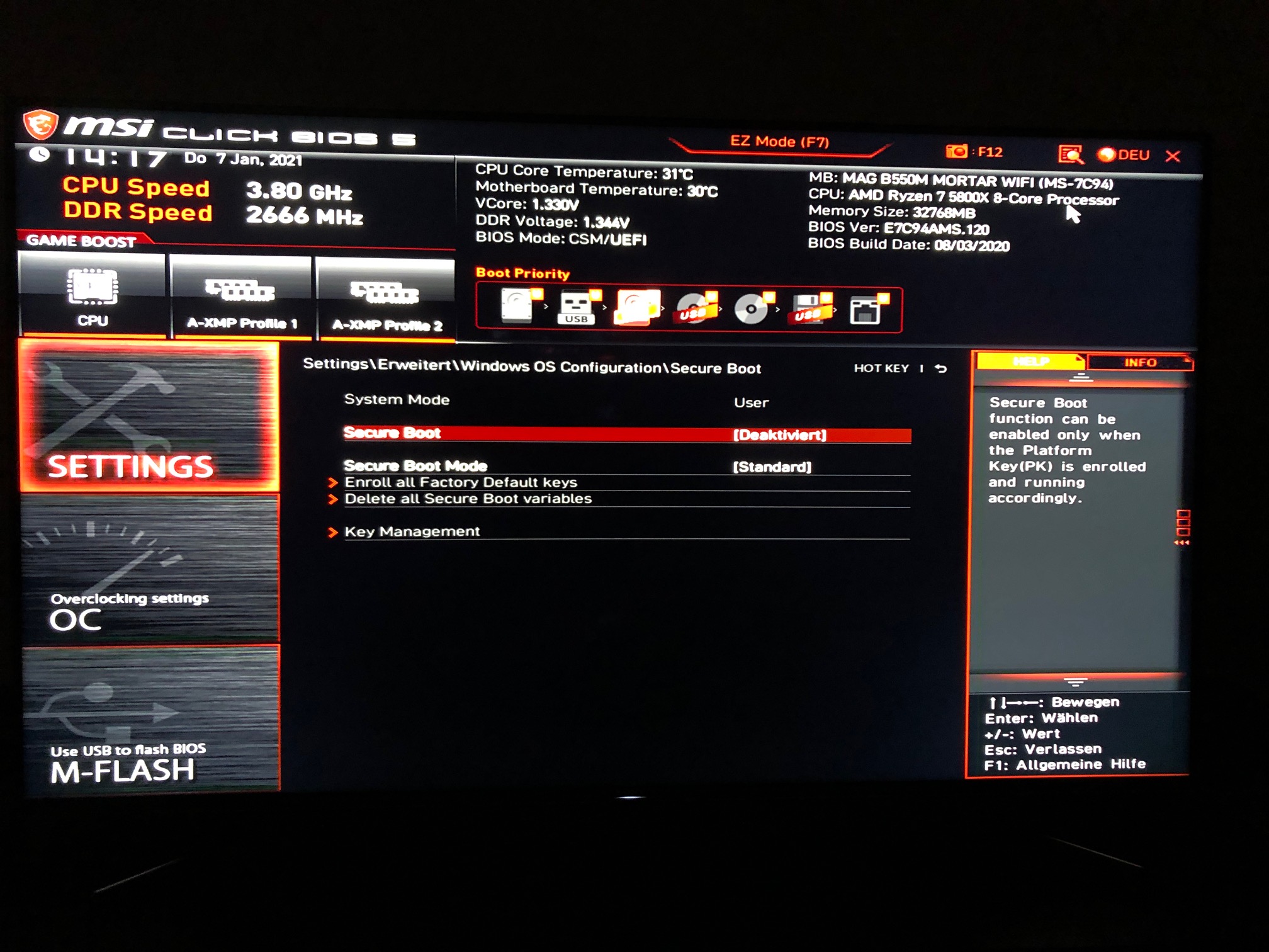

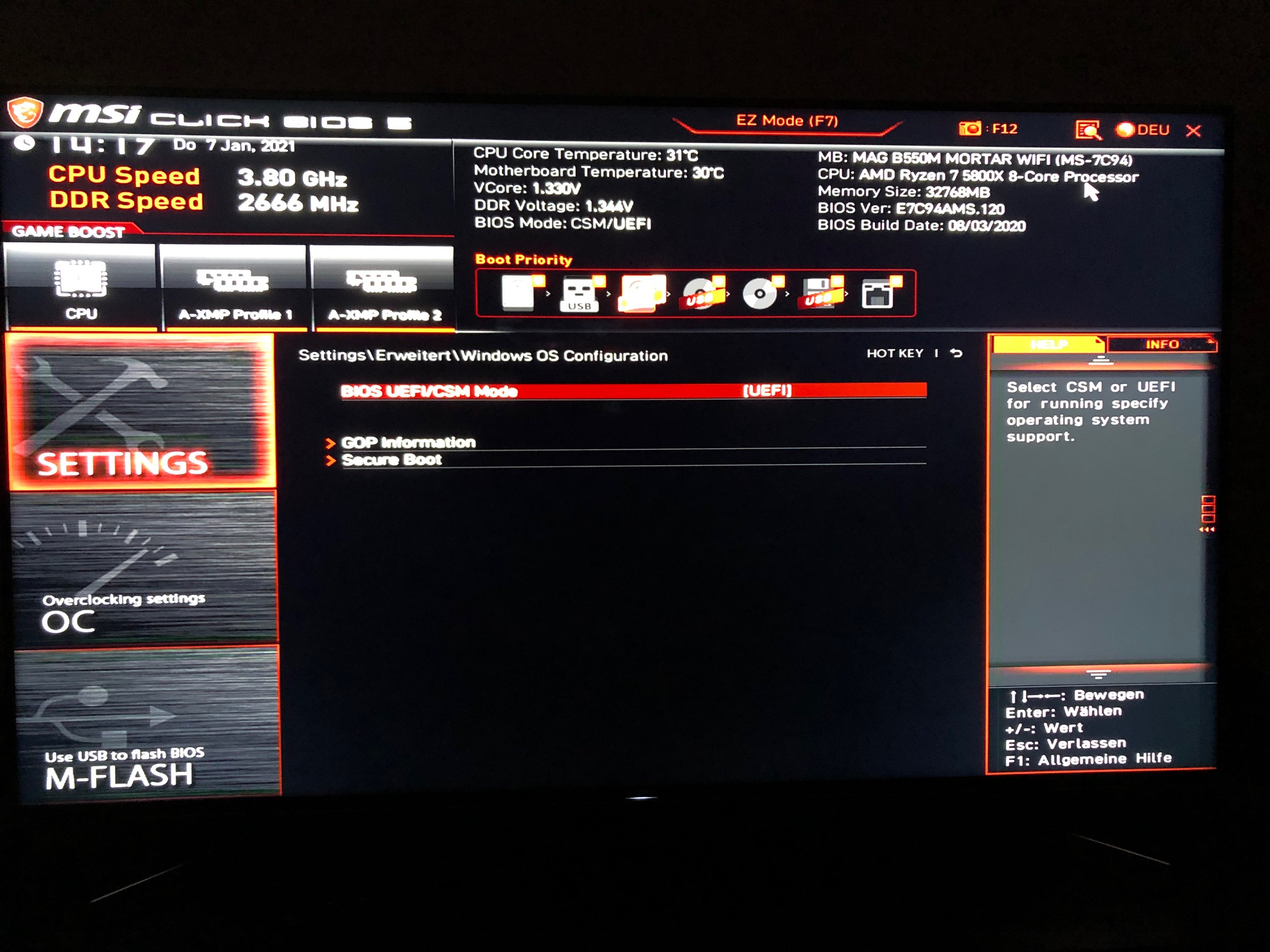

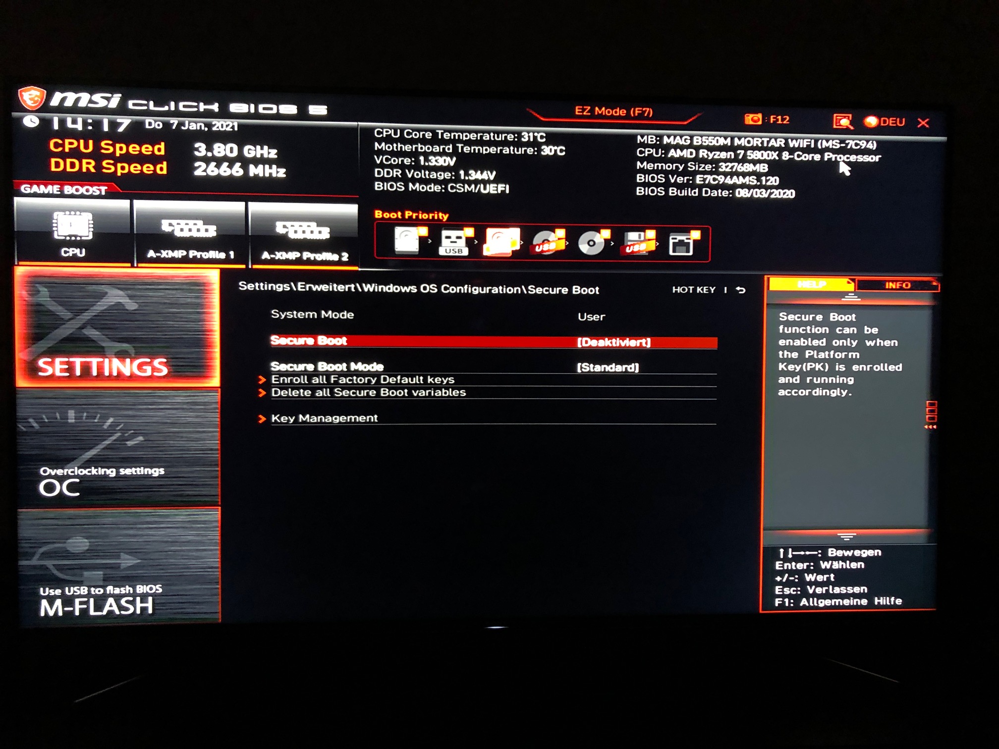

Im Bios ist UEFI aktiviert, Secure Boot deaktiviert. Ob RAID oder AHCI macht keinen Unterscheid. Immer dasselbe: USB-Stick lässt sich booten und bleibt dann beim blauen Windows Logo hängen. Habe es sogar drei Stunden lang laufen lassen, ohne Erfolg.

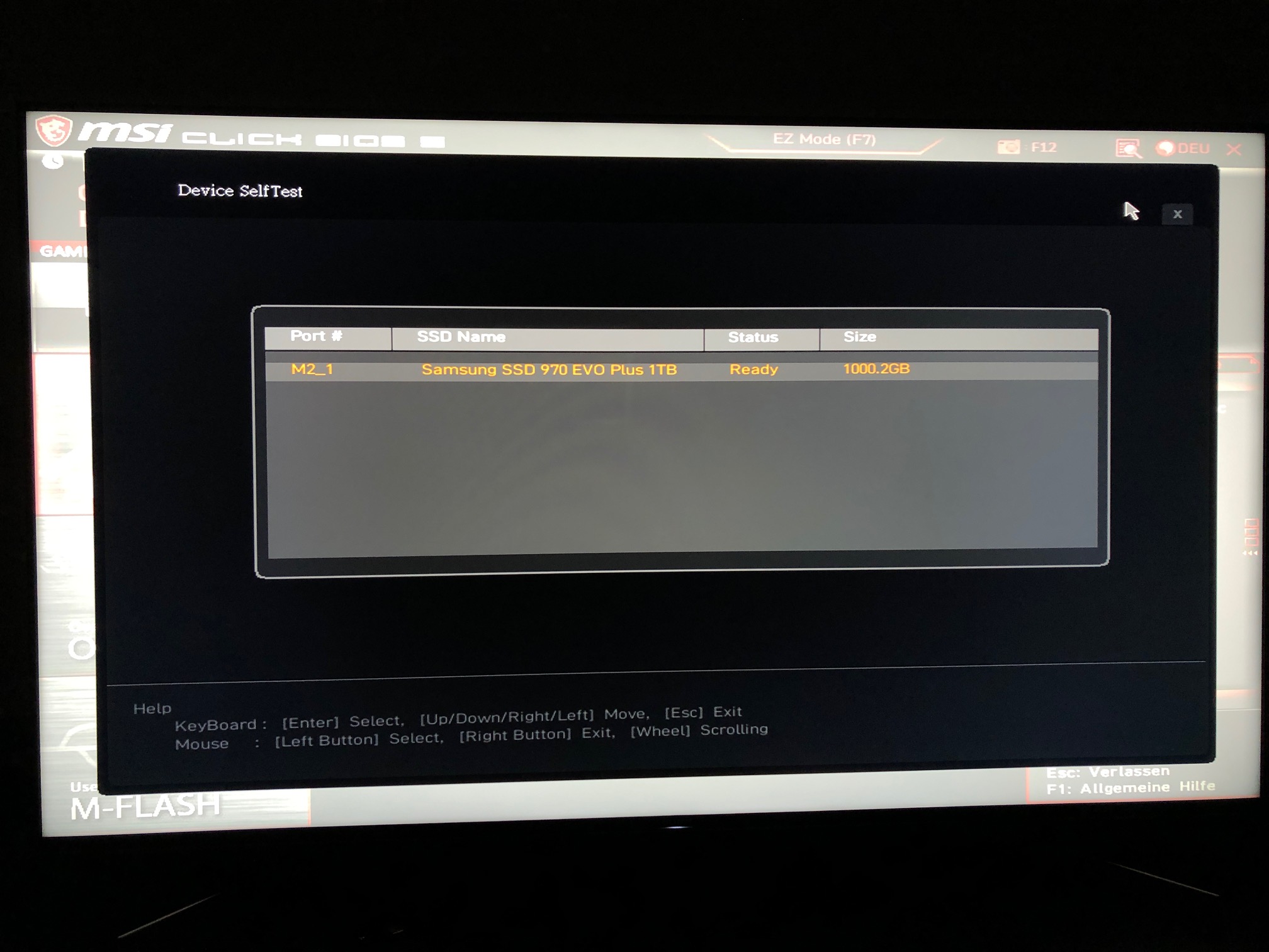

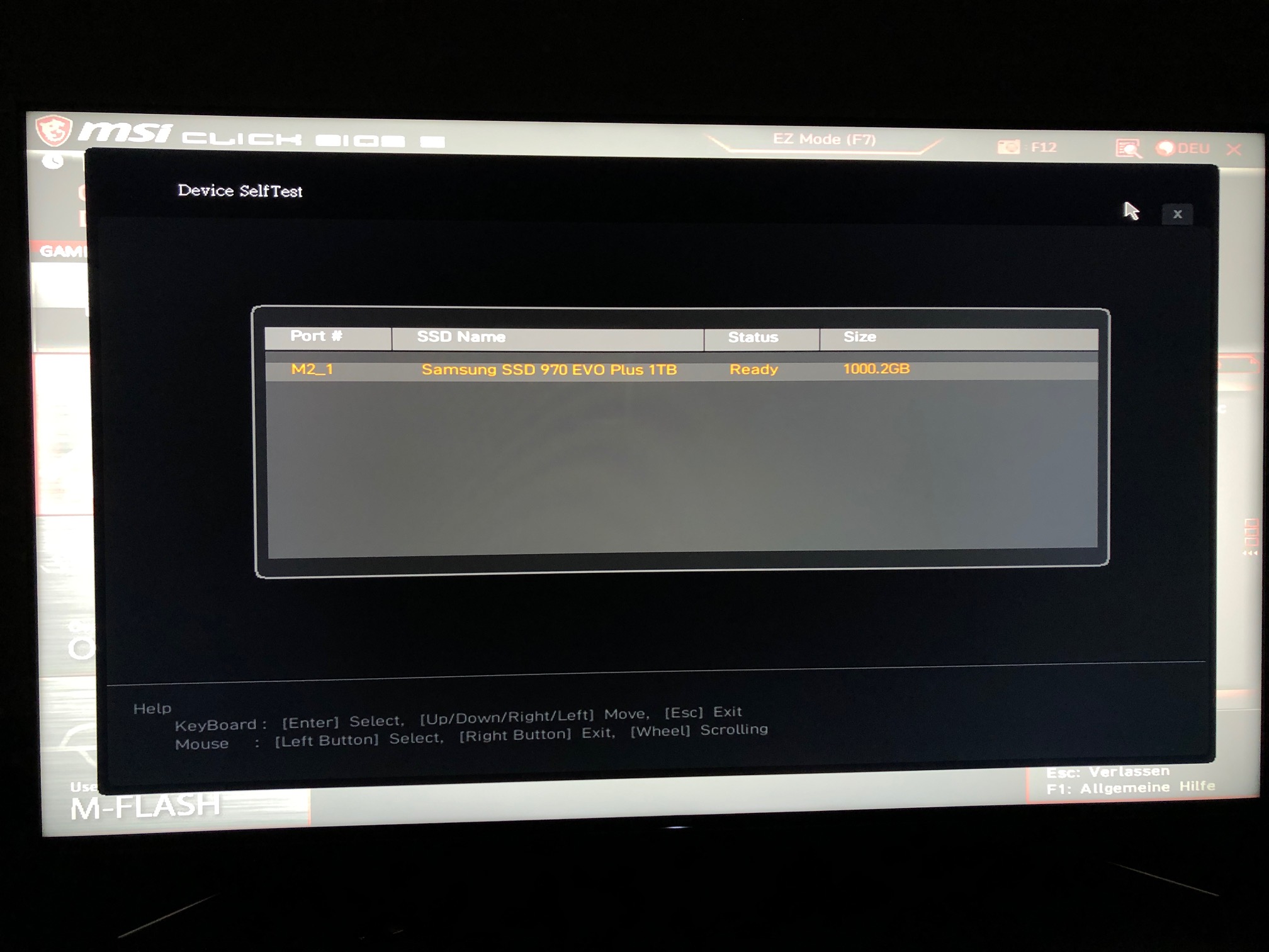

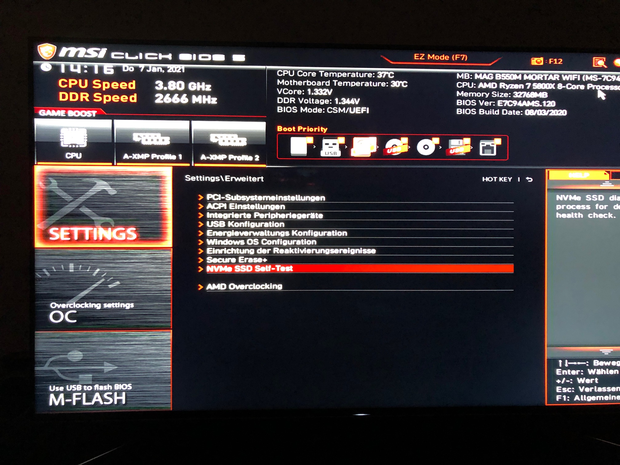

Des Weiteren erkennt das Bios scheinbar die 970 Evo Plus NVMe M.2 SSD nicht. Wird unter „Storage“ nicht angezeigt. Beim SSD Selftest jedoch schon… Ich weiß hier nicht mehr weiter. War ne lange Nacht. Ich hoffe, jemand kann mir helfen. Hatte mit Intel nie Probleme bisher…

Und deaktiviere bitte Raid.
Wenn es die M.2 SSD nicht erkennt, guck nach, ob die richtig drin steckt, festgeschraubt ist und im richtigen Slot steckt, die muss im M2_1 Slot stecken

Raid/Sata:
ggf. sonst mal alle sata devices entfernen und raid ausmachen.
Je nach Board hat das Auswirkungen auf M2 Slots!

Was mich irritiert, ist bei dir das Dateiformat. Bei mir sieht das so aus
Er nimmt eine vom MCT erstellte ISO(install.esd) da passt FAT32.
Ist die ISO größer als 4GB, nimmt Rufus automatisch NTFS
und erstellt zusätzlich eine kleine FAT Partition auf dem Stick für den UEFI-Boot.
Hier muss dann SecureBoot desktiviert sein bis nach der Installation,
weil Rufus unsignierte Treiber laden will.

guter Einwand. Normalerweise kommt bei UEFI Boot wärend Windows startet das selbe Logo welches schon im BIOS angezeigt wird. Vielleicht bootet der Stick doch nicht UEFI?
Lass dir einfach vom MCT ein Installationsmedium (USB) erstellen, dann sollte eine Windows 10 Installation möglich sein. Eine UEFI(GPT) Installation oder eine im Bios/legacy (MBR Partitionsschema).
Beides ist möglich, wenn CSM altiviert ist und es kommt dann darauf an wie du von dem Installationsmedium bootest. Für eine UEFI Installation muss das Medium den EIntrag [UEFI] haben und hiervon gebootet werden. Ist CSM aus (Fastboot/GOP an), und du befindest dich im "reinen UEFI Modus", kann nur für eine UEFI installation gebootet werden vom Stick. Alles was hier mit MBR zutun hat an Datenträger wird gar nicht erst sichtbar sein.

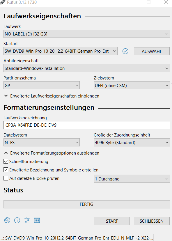

Willst du unbedingt RUFUS nutzen, empfiehlt es sich die saubere normale ISO (Install.wim)
zu nehmen, keine von MCT erstellte. Hier würde ich dann aber gleich die neue ISO der
Windows 10 20H2, Version 2 nehmen. Computerbase hat diese aber immer noch nicht zu Download.
Das MCT lädt aber auch diese aktuelle Version.

Bei BOOT im BIOS sieht man doch die NVMe, Windows Bootmanager Name der NVMe, auch erst wenn da ein bootfähiges Windows drauf ist.

CSM ausstellen, Secureboot anstellen würde ich eh sofort machen
Mein USB Stick, erstellt mit dem Media Tool kann na klar Secureboot bei Windows 10
Windows 7 installieren ich ja nicht und einen Stick mit Rufus, wo man Secureboot abstellen muss, nutze ich auch nicht.
