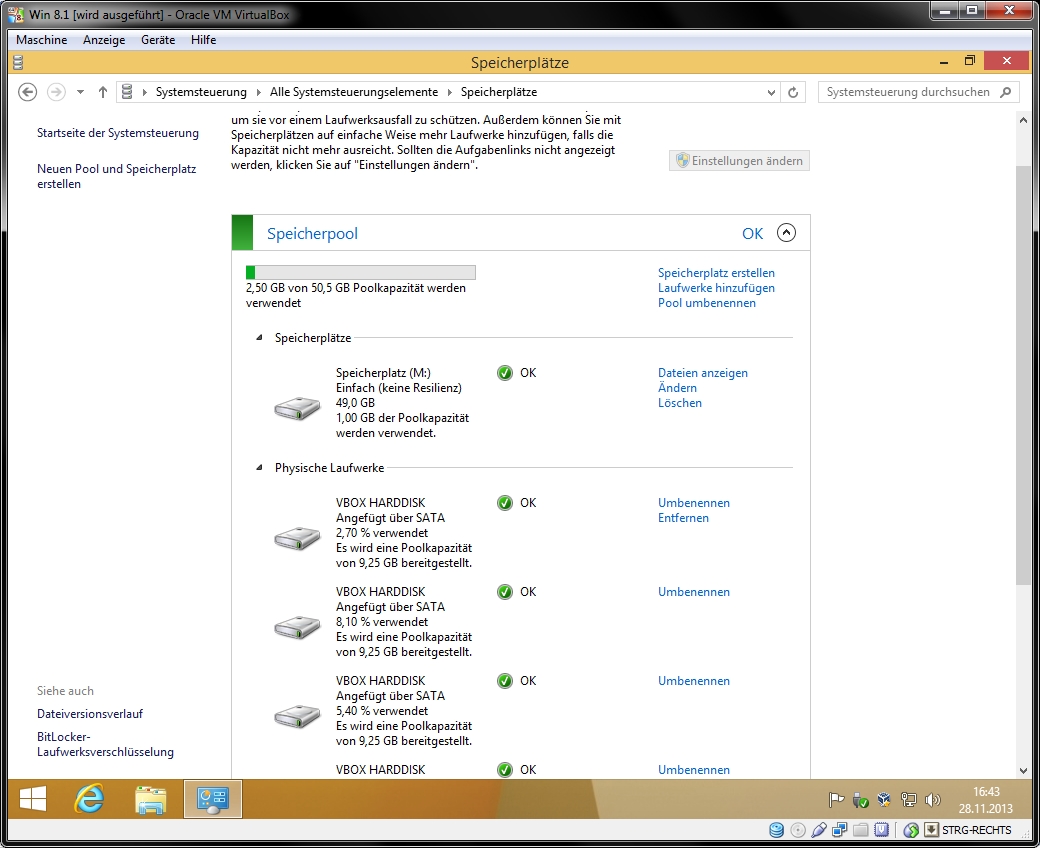

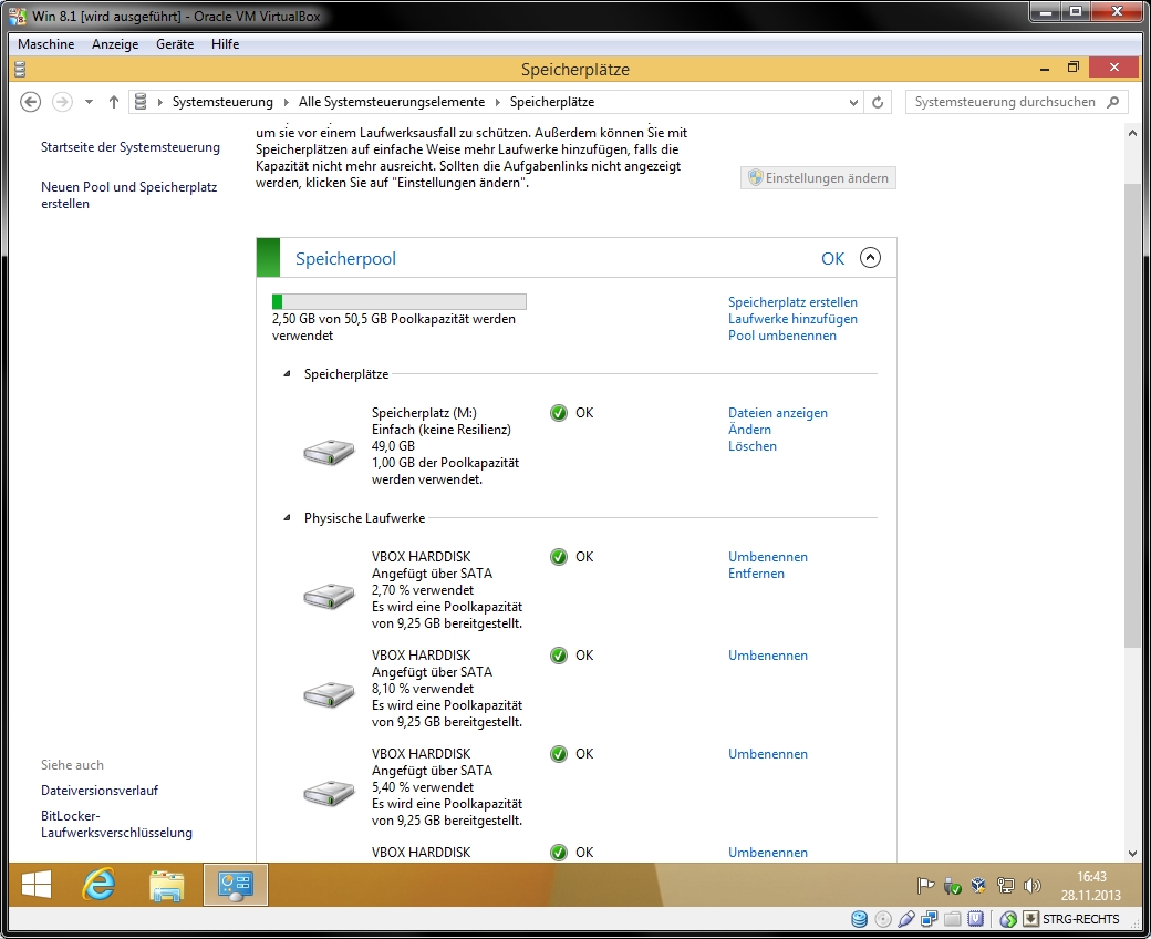

So der Pool ist erstellt, ohne Inhalt und es zeigt sich mir folgendes Bild
Die Logik dahinter, wieso ich Platten entfernen darf und warum nicht erschließt sich mir gerade noch nicht. ^^

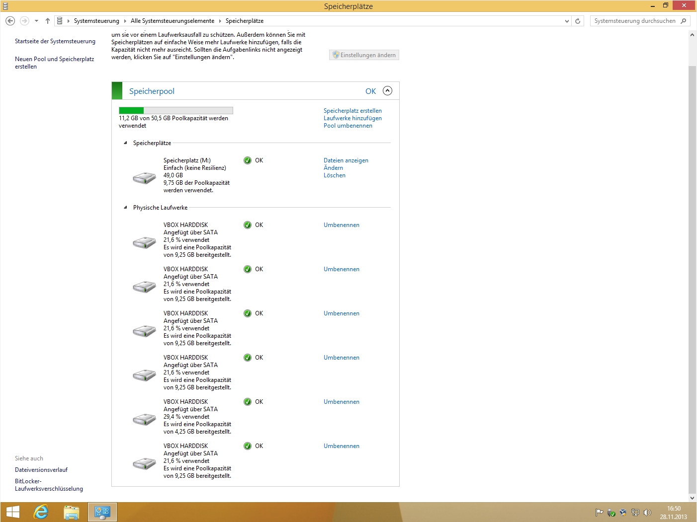

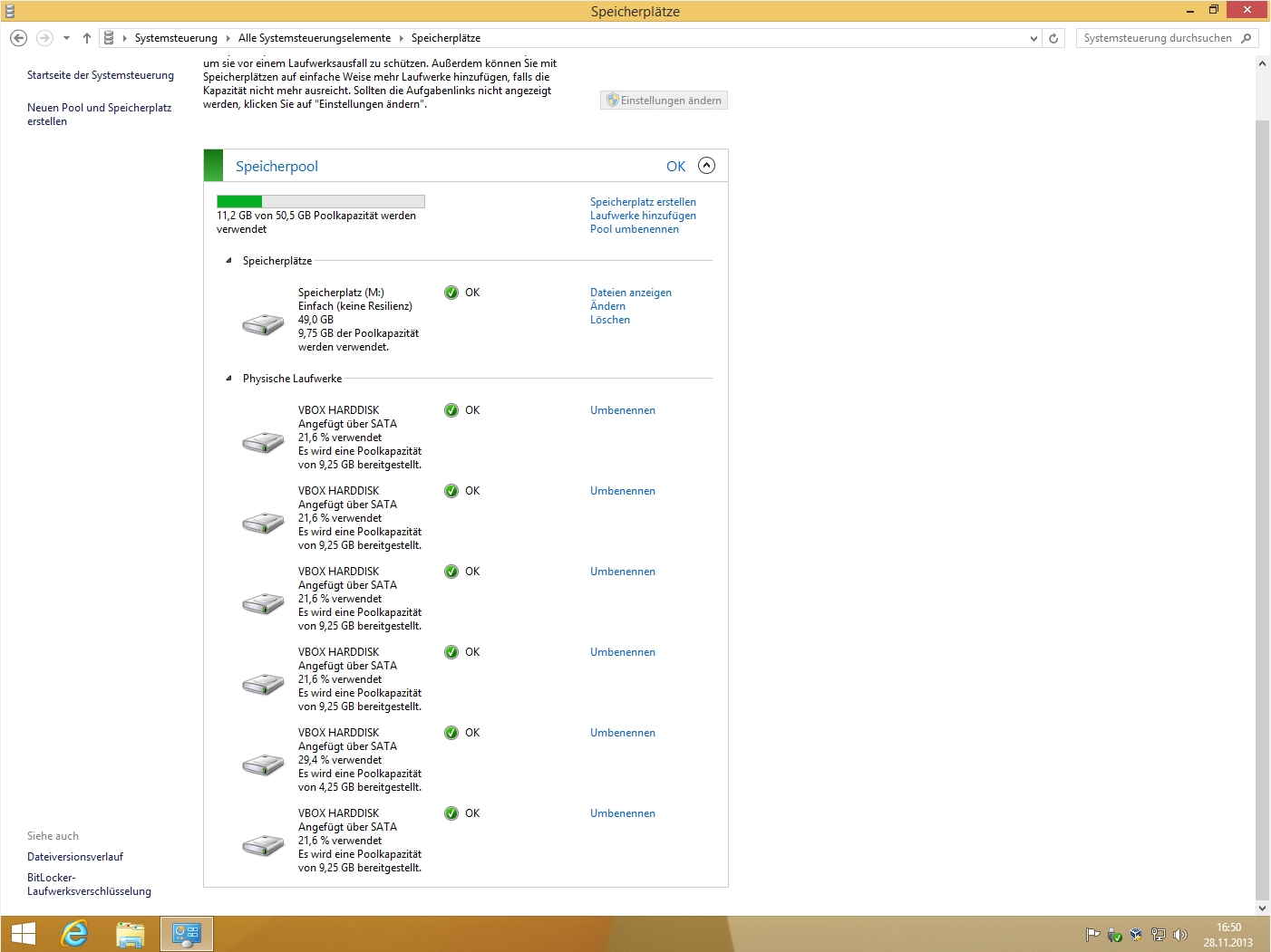

Nachdem ich jetzt ein paar GB in großen Dateien draufgepackt habe, sieht es wie folgt aus:
Sprich die Daten wurden gleichmäßig aufgeteilt (Teilschreiben auf die unterschiedlichen Laufwerke)
sini schrieb:
So siehts bei mir auch aus...
Aber man müsste dem System doch iwie sagen können, dass es eine Festplatte freischaufeln soll und die dann entfernt. Platz wäre ja genug da!

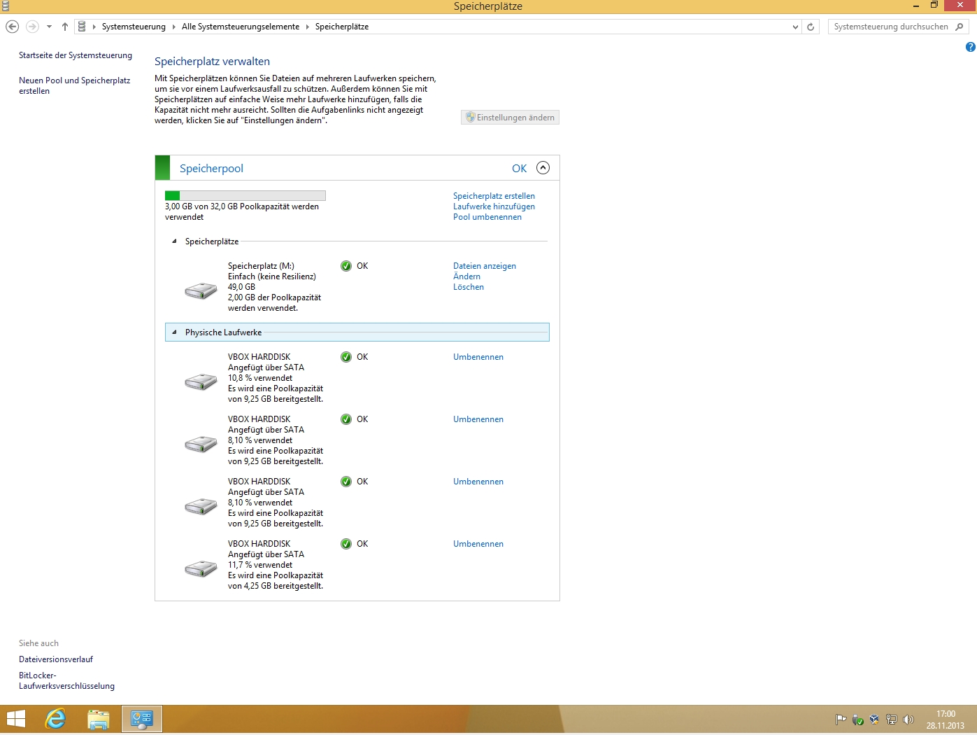

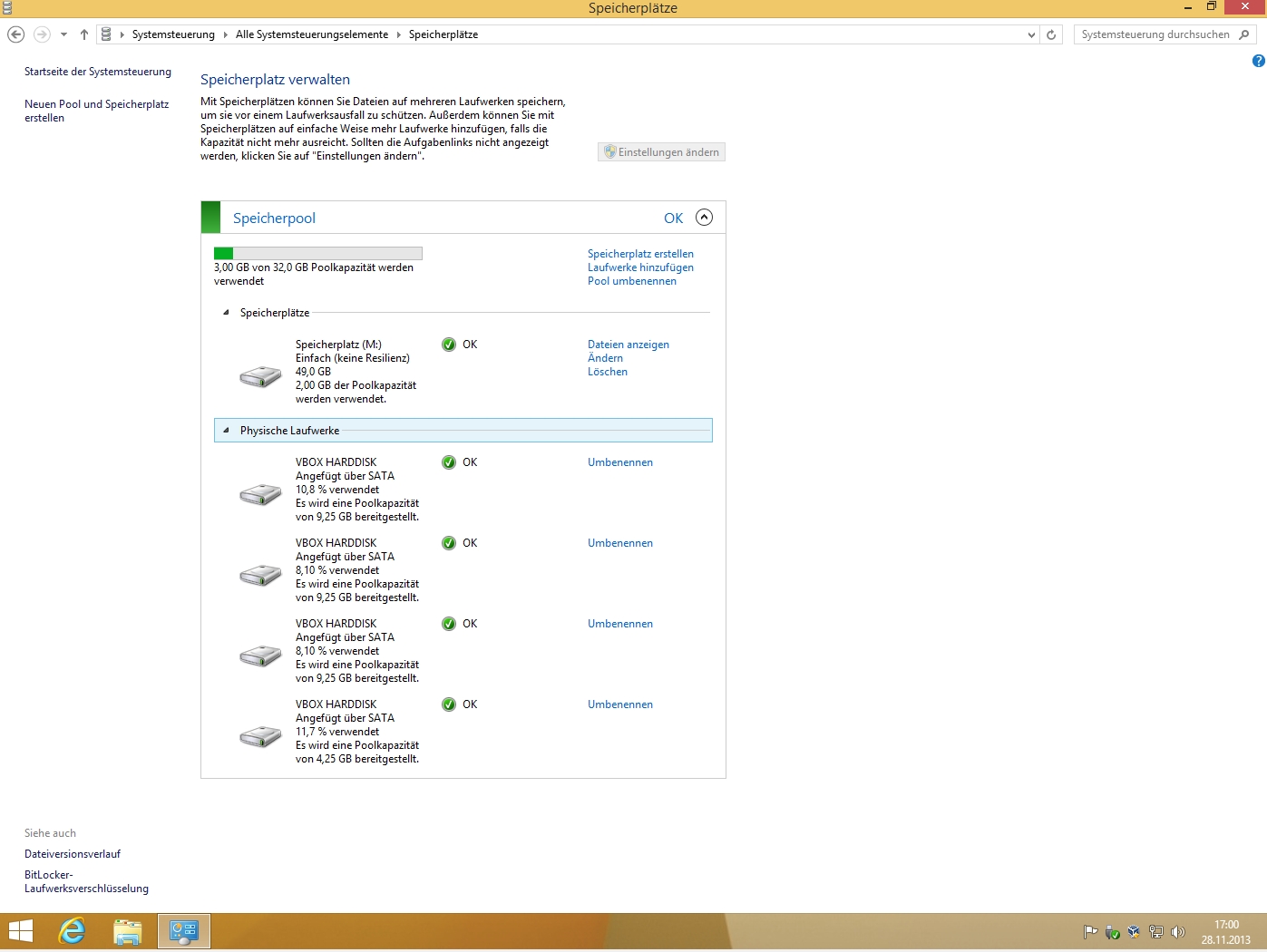

Ohje, das sieht schlecht aus!
Nachdem ich eine Datei mit 4 GB gelöscht habe, konnte ich keine Laufwerke entfernen.
Nachdem ich eine weitere Datei mit 4 GB gelöscht habe, kann ich nun ein paar Laufwerke entfernen ...
Es verbleiben aktuell aber nur 2 GB an Daten auf dem Speichervolumen ...
Auch nachdem ich die letzte Datei (200 MB) gelöscht habe, kann ich nicht mehr als zwei Laufwerke entfernen. 4 Bleiben und können nicht entfernt werden. ... Tya da musste dir wohl nen paar Platten leihen ... ganz großes Tennis ... Mir fehlt da gerade irgendwie die Funktion "Verschiebe alle Daten dieser Platte auf ..."
