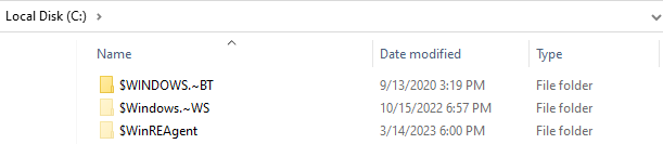

Ja. Auf den Datentraeger wo das System drauf ist. Leider. @Smartbomb
Reaktionen: Smartbomb

Die ISO wird der TE auch nicht bekommen wenn er MCT nutzt. Da kommt erst alles runter geladen und wird dann erst in eine ISO verpackt wo man sagen kann wohin die soll. Der temporaere Krams ist Systemdatentraeger.
