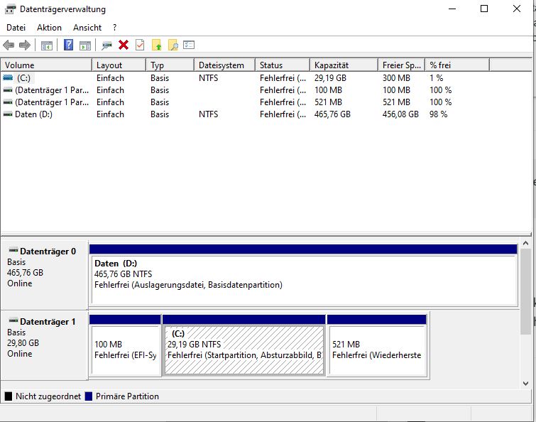

Vielen Dank für die Antworten, hier der Screenshot der DV.
1. Kann ich nun die Größe der 2 Partitionen verändern?
2. Gerne lösche ich auch alle Partitionen und mache den Rechner paltt, aber dafür benötige ich doch einen USB-Stick (oder Installations-CD) um Windows wieder zu installieren, oder?

chrigu schrieb:
C: 29gb systempartition und d: 465gb auf derselben ssd
465GB… da wäre aber schon die 500 oder auch 512GB SSD voll und weitere 29GB würden sich nicht ausgehen.
500.000.000.000 Byte = 500GB
Aber die Dateisystem K, M, G, T, P, E haben nicht tausend, sondern 1024 Byte pro KByte, pro MByte, pro GByte usw.
Daher sind die 500 x1000^3 Byte (dividiert durch 1024^3) nur noch 465,66 Gigabyte die dir Windows anzeigt und benutzen kann.
Wäre es zB eine 512GB SSD würden dir 476,83 Gigabyte bleiben.
29GB im Dateisystem wären "in Echt" 31,13 Gigabyte
