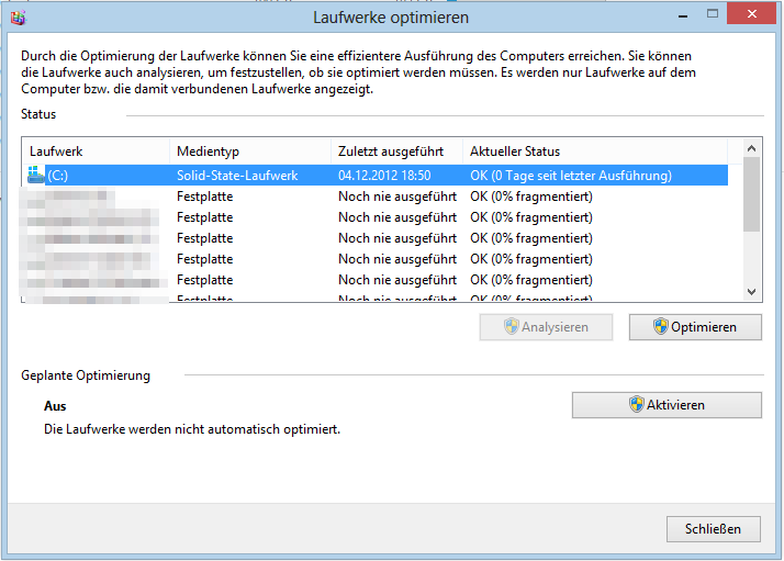

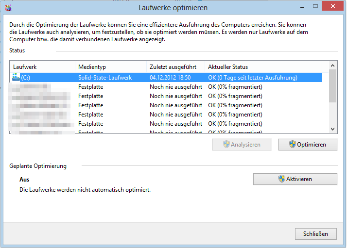

Sollte man jetzt die geplante Optimierung auf der SSD per Zeitplan aktivieren oder nicht?
TRIM wird beim Löschen von Dateien an die SSD gesendet, das hat mit der Defragmentierung nichts zu tun.
Den Defrag-Dienst solltest du auf automatisch lassen und Windows entfernt die SSD automatisch aus dem Planer und defragmentiert nur die HDDs. Unter Win 7 steht dann bei der SSD "nie ausführen" im Planer.
TRIM ist aber anscheinend in Win8 neuerdings mit an das Optimieren gekoppelt also ehemals Defragementieren.

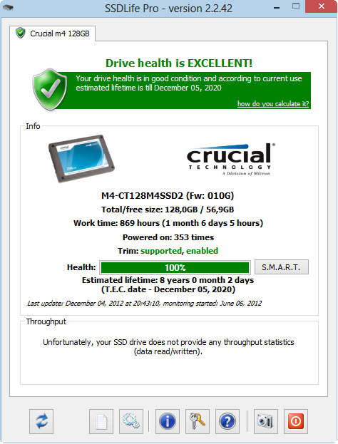

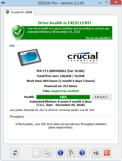

Scheint aber aktiv zu sein
Soulfly999, so kannst Du nicht sehen, ob die SSD getrimmt wird, denn SSD Life prüft nur, ob TRIM in Windows aktiviert ist, also was auch fsutil behavior query DisableDeleteNotify macht und ob die SSD TRIM überhaupt unterstützt, was auch CrystalDiskInfo anzeigt. Beides sagt aber nichts drüber aus, ob wirklich TRIM Befehle an diese SSD geschickt werden und schon gar nicht, dass diese auch ankommen.

Ich habe es eben selbst getestet:
Darf gerne noch jemand testen/bestätigen, aber für mich heisst das:
Unter Windows 8 die SSD unbedingt MANUELL aus der automatischen "Defrag-Liste" entfernen, da der Maintenance Scheduler den falschen Befehl ausgibt (d.h. die SSD wird wirklich defragmentiert, nicht "re-TRIMmed" wie es eigentlich sein sollte. Das manuelle Auslösen des Befehls ("Optimieren") löst hingegen den korrekten TRIM Befehl aus.
