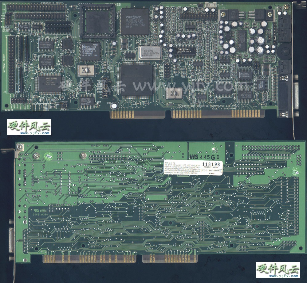

Lach hab noch eine Soundblaster AWE 32 Value daheim rumliegen ^^ .... das war noch ein Brett von Soundkarte :-)

AWE 64 Gold ISA Bus mit 4 MB eigenem Speicher und vergolteten Anschlüssen...die beste Soundkarte, die ich je hatte. Dagegen ist jede einigermaßen bezahlbare aktuelle Karte leider totaler Schrott.

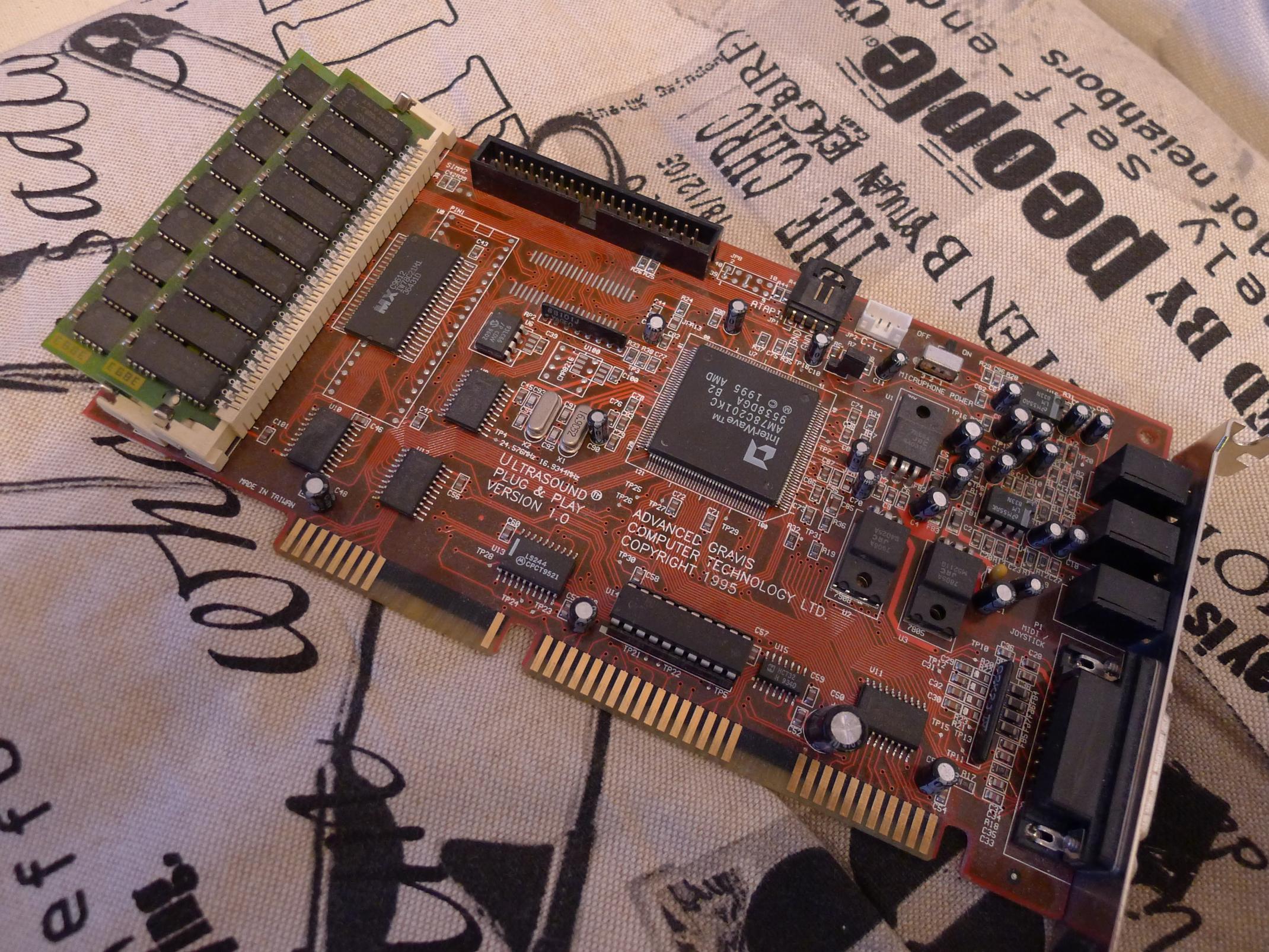

Und für richtig guten Sound hab ich ja noch die hier, mit Soundchip by AMD:
