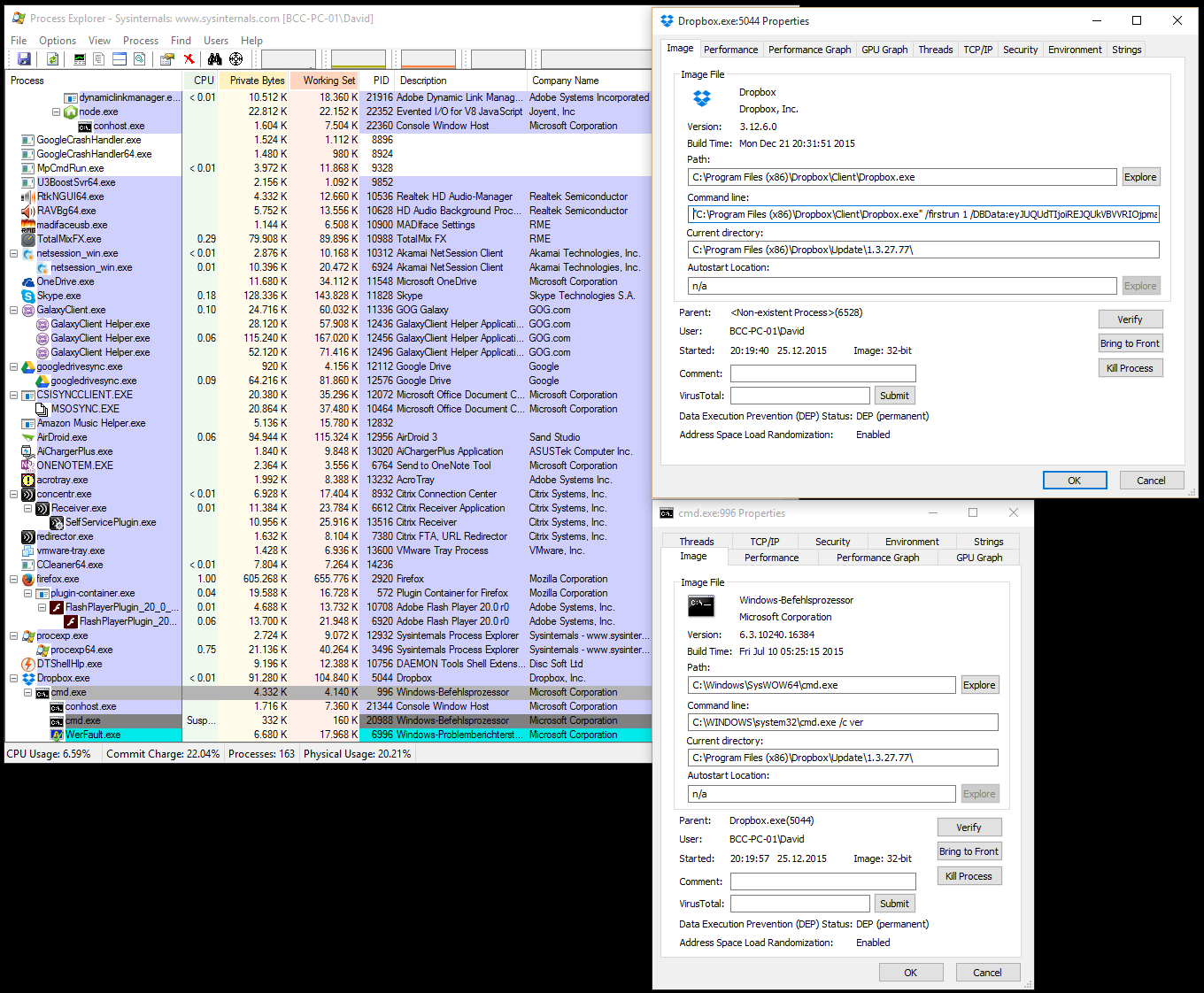

Wie man hier im Screenshot sieht, ist der Auslöser der Aufruf von Dropbox mit den Parametern firstrun 1 und dem dbdata kram. Was aber die Ursache ist, verstehe ich nicht. Hat jemand ne Idee woran es liegen könnte oder zumindest wie ich rausfinden kann, was überhaupt die Ursache des Problems ist?

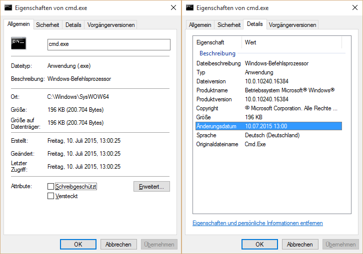

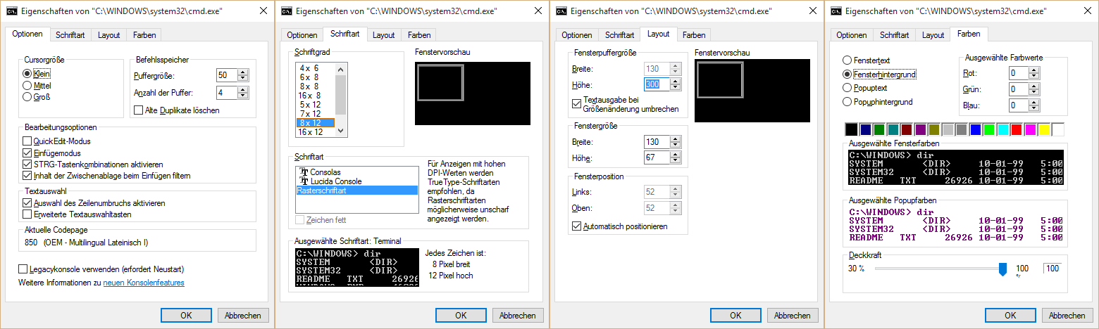

Wie sehen denn die Eigenschaften von CMD aus (Win+R, CMD, Enter, Rechtsklick in Titelleiste - Eingenschaften)?
CN8
Keine Ahnung was du da rauslesen willst, aber bitte:
Nicht viel :D

Da ist was schiefgelaufen. Meine Idee ist allerdings simpel: wenn die Einstellungen nicht meinen entsprechen könnten sie das Problem sein. Richtig glauben tue ich, zugegeben, an so was Einfaches auch nicht…
CN8
Jetzt ist das Bild hoffentlich verfügbar. Keine Ahnung was da schiefgelaufen ist.
Verifiziere mal die Versionen der cmd.exe Dateien. 6.xxx erscheint mir falsch. Müßte 10.xxx sein.
Führe auch mal SFC /scannow aus.
Zu den CMD Versionen: Die von Dropbox ausgeführte Version ist ja laut ProcessExplorer 6.3.10240.16384. Sie liegt sie unter C:\Windows\SysWOW64\cmd.exe. Laut Eigenschaften ist die Version 10.0.10240.16384.

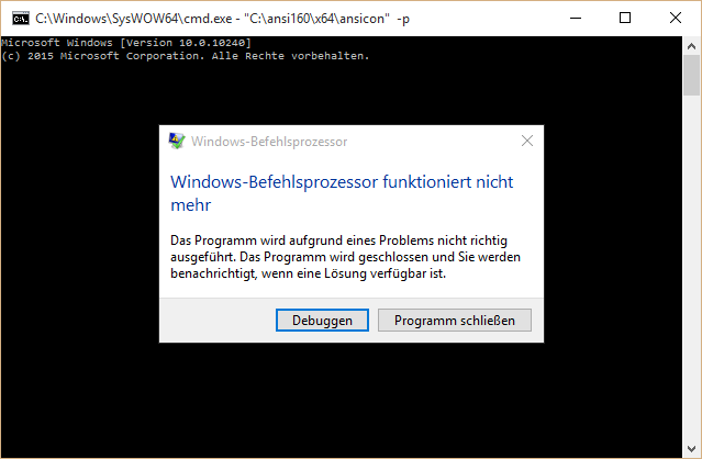

Wenn ich die cmd starte, kommt die Fehlermeldung.

Ich habs gefunden. Ich hab irgendwann Ansicon installiert, ein Tool um Konsolenausgaben gefärbt auszugeben. Das war Schuld. Nach einem einfachen ansicon.exe -u im passenden Pfad <PathToAnsicon>\ansi160\x64\ war das Thema erledigt und alles läuft wieder. Und wieder mal ein Benutzerfehler, Windows ist unschuldig :rolleyes:
