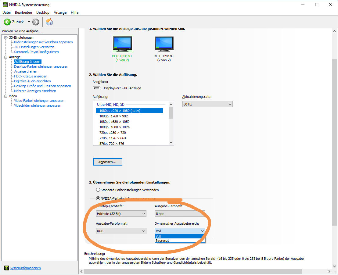

Die Einstellung ist zumindest in der jetzigen Einstellung (PBP) auf Standard, also Voll.
