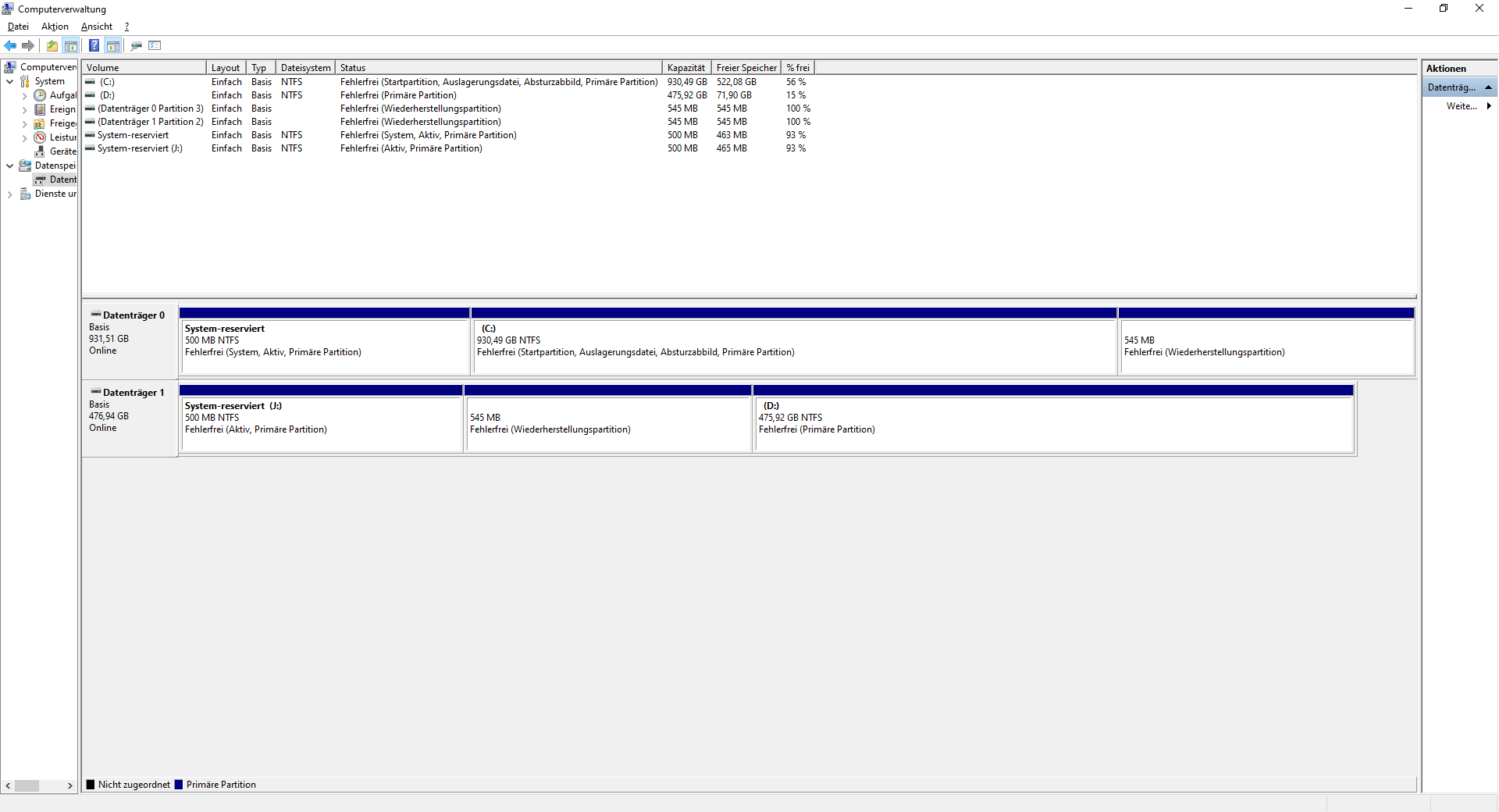

Ich habe letztens eine SSD gekauft, dort dann meine HDD-Daten geklont. Dennoch hab ich das Problem, dass auf der HDD Windows immernoch läuft. Wenn ich dann die SSD auf den ersten Slot mache, funktioniert mein PC nicht mehr. Wenn ich die HDD auf den ersten Slot mache, funktioniert mein PC, dennoch ist dann Windows auf der HDD und nicht auf der SSD.

Auch die 100-800mb Partitionen von der HDD mit auf die SSD geclont?
Poste doch mal einen Screenshot der Datenträgerverwaltung, achte darauf das man oben in der Spalte Status alles lesen kann.

Das war kein Klon, das war ein Partitionskopieren. Oder Macrium hat (mal wieder) Bullshit gemacht.

Und wenn ich das Bild der Datenträgerverwaltung sehe sieht man das die Partitionen nicht in der gleichen Reihenfolge sind.
Von daher ist Macrium wohl unschuldig weil nicht richtig bedient.

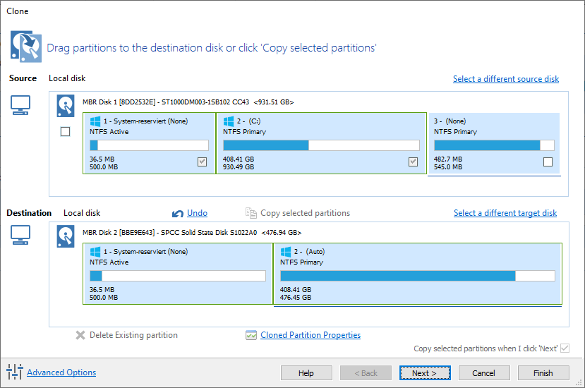

Das Problem ist, ich kann das nicht in der richtigen Reihenfolge runterladen. Es geht nur 1 3 2. KP warum
das andere passt dann nicht mehr rein
"Cloned Partition Properties" nutzen um die große Partition 2 um den Platz zu verkleinern den du für 3 brauchst
Ja, ich werde gleich alles versuchen, was ihr mir so geschrieben habt. Kann jedoch gerade net
Warum sind nicht alle Partitionen angehakt? "Zieh" die Partitionen mal nicht, sondern hake einfach alle an und einfach das Ziel und weiter. "Eigentlich" sollte Macrium auch Partitionsgrößen anpassen können.
