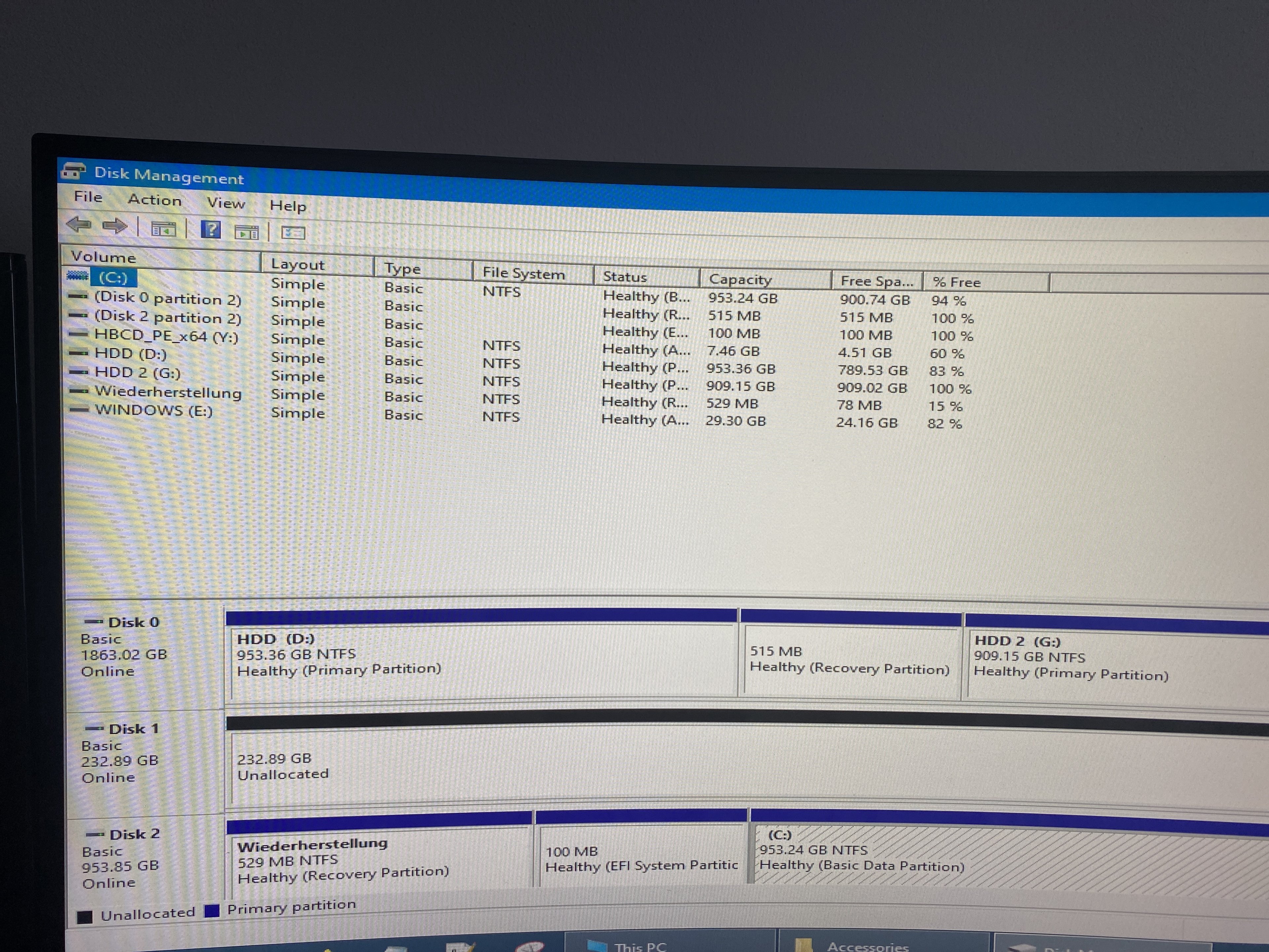

Screen von der Datenträgerverwaltung kann dennoch nicht schaden, denn bei dir weiß ich eigentlich nicht, ob du überhaupt irgendwas richtig machst.
Joe58 schrieb:
Daher wollte ich die Datenträgerverwaltung sehen.
Ich vermute die Bootpartition auf der falschen SSD/HDD.
Bild:
„Windows (E:)“ ist der USB Stick mit dem Windows Installationstool
HDD und HDD 2 ist im ganzen 1 HDD (2tb Toshiba)
Und dann bleibt noch die SSD übrig mit 1tb

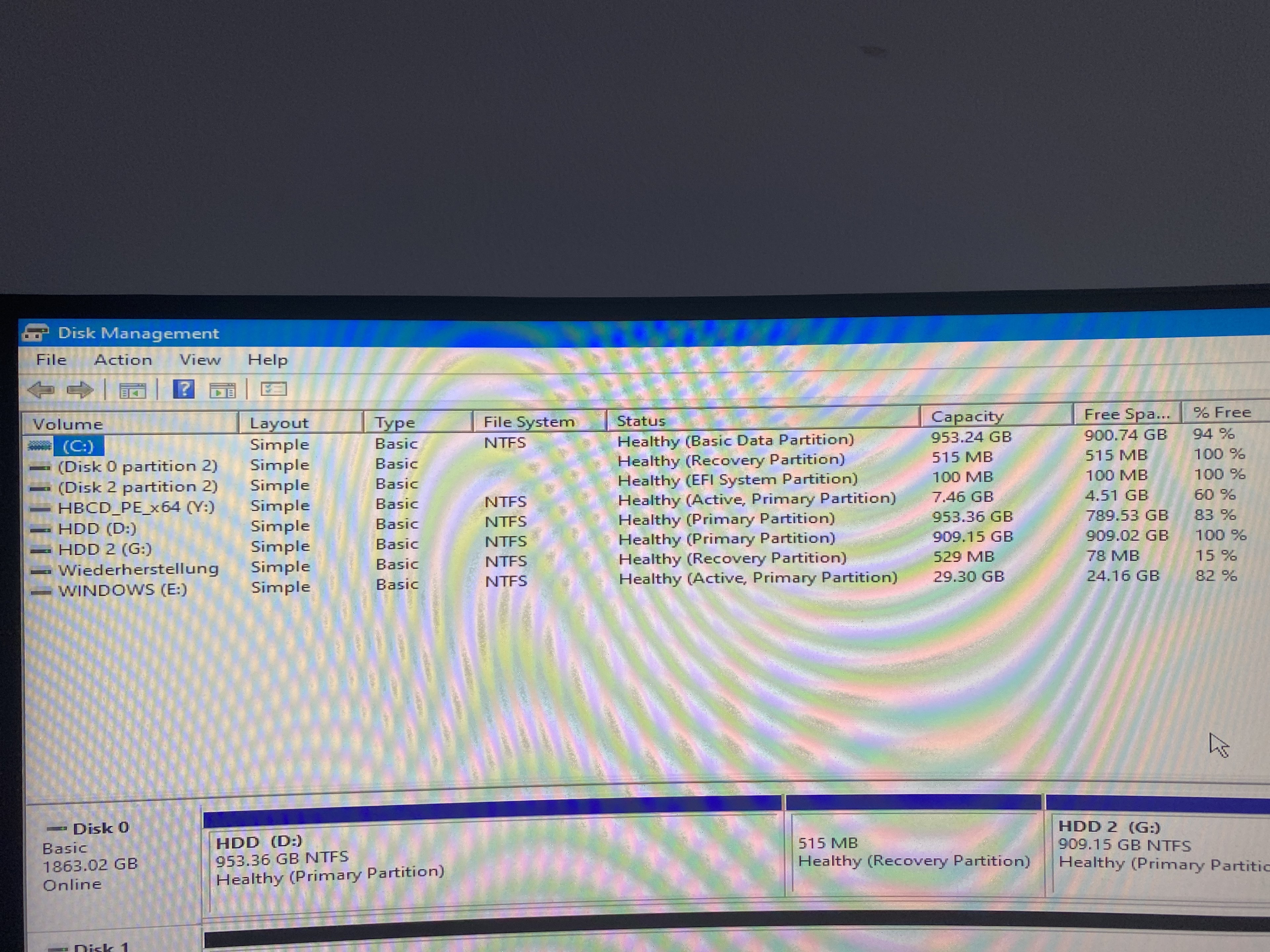

Komische Installation. Auf DT 2 die Wiederherstellungspartition vor dem Bootmanager?
Und Disk 1 232GB Unallocated, ist das eine HDD oder SSD?
Und wieso das Windows in Englisch?
Am besten wie @Fusionator schreibt, Windows neu installieren, dabei alle anderen HDD/SSD abklemmen.

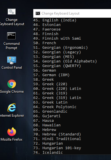

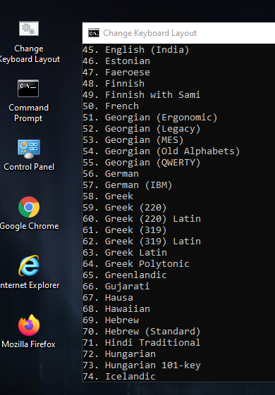

Das kann man übrigens auch auf Deutsch umstellen. Glaube das ist Auswahl 55 oder 56 bei der Sprachauswahl.

Change Keyboard Layout.
Und in HBCD kann man auch mit Snip & Sketch (oder so ähnlich) direkt Screenshots erstellen, wie in Windows mit dem Snippingtool
So ist das Bild hier erstellt.

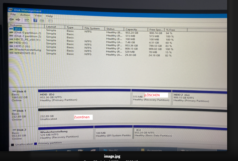

Dann kannst du in Hirens BootCD mit Aomei Partition,
1) auf DT 0 die 500MB löschen
2) Auf DT 1 die Festplatte zuordnen
